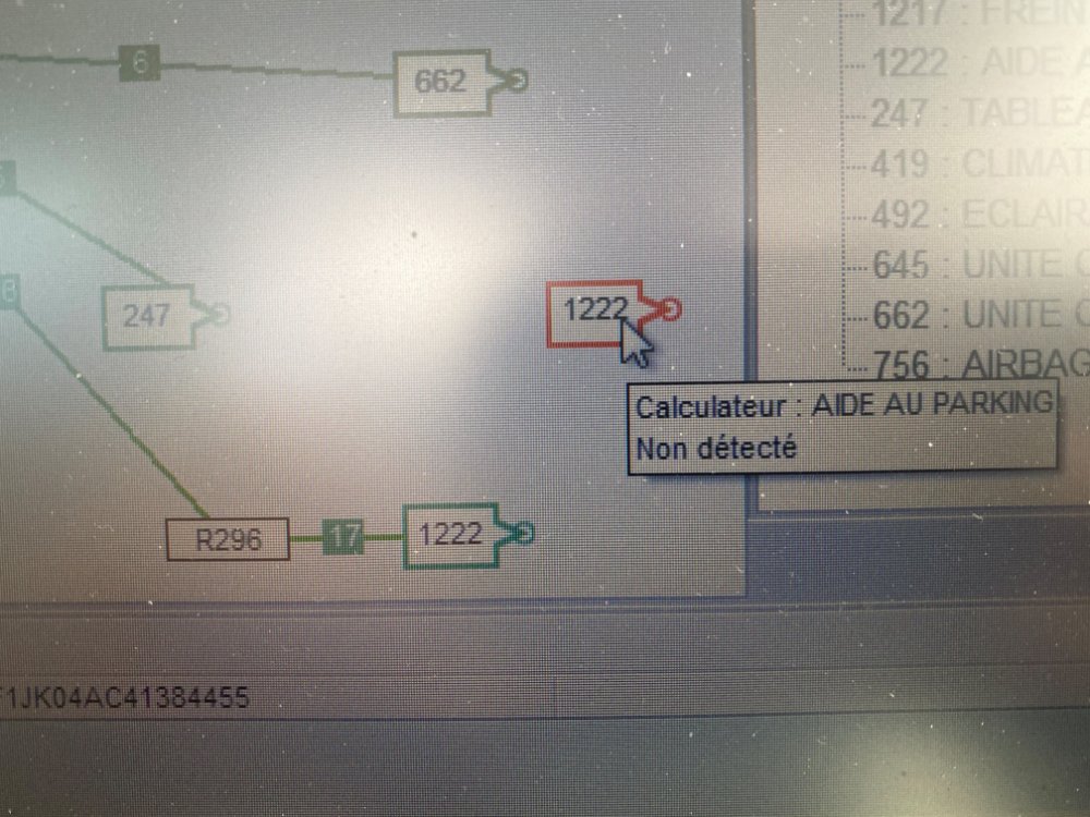

Je mets une photo qui sera plus parlante (on y voit le 1222 en vert et en rouge)

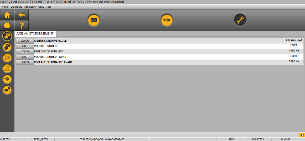

je vais retourner dans clip, j'ai vu qu'il était possible d'augmenter le son du buzzer.
Quand j'avais acheté le véhicule j'avais un capteur hs et j'avais un message au TDB. Là rien du tout

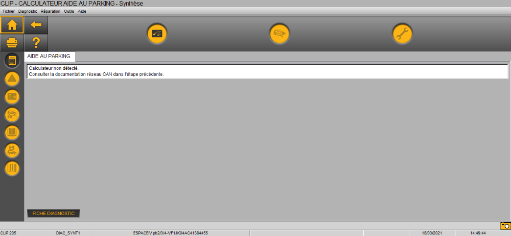

Voila une copie d'écran après avoir augmenté le son du buzzer Et là c'est quand j'essaie d'interroger le calculateur non reconnu

Sur la photo plus haut, on voit 2 fois 1222 (1 fois en rouge et 1 fois en vert)
Quand je place la souris sur celui qui est rouge on voit calculateur non reconnu. Celui qui est en vert correspond à l'aide au stationnement CAN
J'ai pu modifier le volume du buzzer en allant sur aide au parking CAN.
Par contre quand j'essaie d'aller sur l'autre je me retrouve sur la copie d'écran que j'ai mis dans le post.
