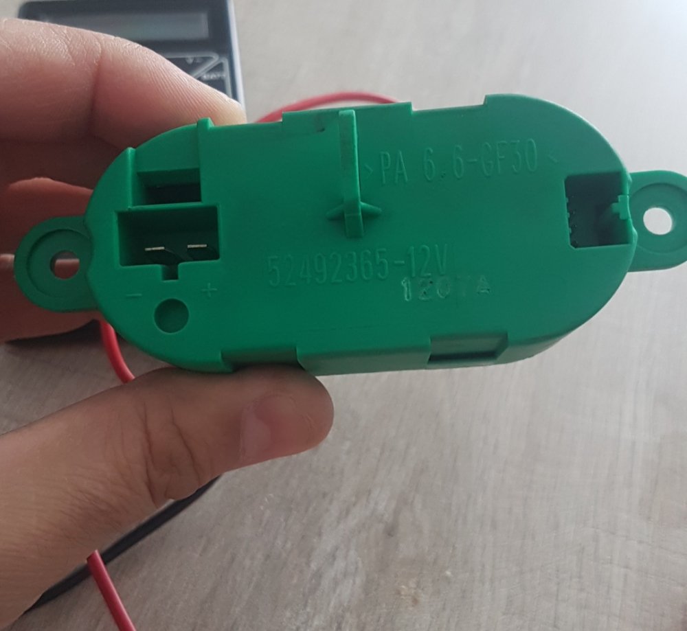

J'ai un problème de soufflerie avec mon espace 4 2.0 dci 175 2007 250000 km.
Elle se met en route et des fois elle s'allume plus.elle en fait qu'à sa tête.
J'ai déjà changé le pulseur il y a un peu d'un an.
Auriez vous une piste à me conseiller?
Merci la team

Je me répond à moi même...
Problème résolu
J'ai testé mes 2 résistances de ventilo celle a côté du pulseur.
Verdict apres contrôle au ohmetre: une resistance est HS.
Après remplacement ma soufflerie est de nouveau fonctionnelle.
Voilà une photo de ma resistance avec la référence.
-espace 2.0 dci 175 privilege de 2007 alias "le minibus" 208000 km

Salut sur le mien elle fonctionne tout le temps mais de façon aléatoire démarre faible ou fort. Peut être le même souci ?? Me suis jamais penché là-dessus. On trouve où ces résistances ? Merci
Messages : 5668
Re: Problème de soufflerie
secaj a écrit : 24 mars 2021, 07:59 Salut sur le mien elle fonctionne tout le temps mais de façon aléatoire démarre faible ou fort. Peut être le même souci ?? Me suis jamais penché là-dessus. On trouve où ces résistances ? Merci
Même problème sur mon 2002 chez Renault 90€ pour une 255€ avec ordre de réparation :oops: moi elle fonctionne en permanence également
