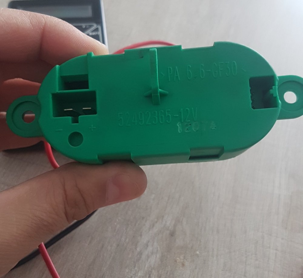

J'ai un problème de soufflerie avec mon espace 4 2.0 dci 175 2007 250000 km.
Elle se met en route et des fois elle s'allume plus.elle en fait qu'à sa tête.
J'ai déjà changé le pulseur il y a un peu d'un an.
Auriez vous une piste à me conseiller?
Merci la team

Je me répond à moi même...
Problème résolu
J'ai testé mes 2 résistances de ventilo celle a côté du pulseur.
Verdict apres contrôle au ohmetre: une resistance est HS.
Après remplacement ma soufflerie est de nouveau fonctionnelle.
Voilà une photo de ma resistance avec la référence.
-espace 2.0 dci 175 privilege de 2007 alias "le minibus" 208000 km
