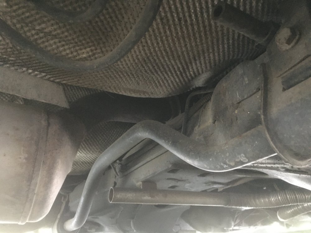

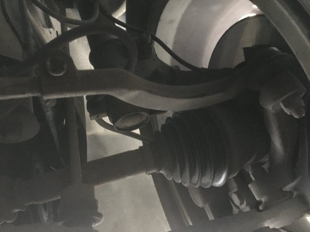

hier en freinant brusquement devant un ralentisseur un peu haut j'ai entendu un bruit comme un truc en métal qui casse.
A l'oreille (je sais qu'avec les bruits on est facilement trompé) je dirai que c'était au niveau de la roue avant passager.
J'ai regardé sous la voiture mais a part un tuyau en métal qui me semble bizarre (il débouche sur rien mais à l'air d'aller vers la ligne d'échappement) je n'ai rien vu.
Qu'est ce qui pourrait casser en freinant ?
D'après vous ça pourrait être quoi ? ou regarder ?
Et ce tuyau quelqu'un sais à quoi il sert ? (l'autre le petit en caoutchouc en haut à droite de la photo je pense que c'est de l'évacuation d'eau)
Merci !!

Pour le tuyau ca ne serait pas l'échappement du chauffage additionnel webasto ?
Re: Craquement métallique ?
+1Wutch a écrit : 22 juil. 2021, 09:46 Pour le tuyau ca ne serait pas l'échappement du chauffage additionnel webasto ?

Wutch a écrit : ↑Aujourd’hui, 09:46
Merci pour la réponse.
Heu....je ne savais même pas que j'avais cela sur mon modèle basique, je vais chercher un peu.....bon au moins c'est pas un morceau qui s'est décroché !!

Nikkeldepain a écrit : 22 juil. 2021, 09:43 Qu'est ce qui pourrait casser en freinant ?
Nikkeldepain
- Messages : 31
- Enregistré le : 07 août 2020, 11:18
- Localisation : Aix en provence
Je le voit comment ??

+1 Je confirme c'est bien l'échappement de la chaudière additionnelle situé devant la passage de roue AVG (suivre le tuyau en sens inverse puisque c'est une sortie).Nikkeldepain a écrit : 22 juil. 2021, 09:43
Merci !!
Le craquement il faut regarder en tout premier lieu le ressort de suspension. Après tout est permis: rotule inf, amortisseur, biellette de direction ou barre anti-devers, triangle (liaison berceau) ou plots berceau ou encore support boîte.
Ha oui côté étrier aussi, pour tout dire, donner un diag sans voir la bête, c'est un peu la loterie !

Ok alors rendez-vous pris au garage le 3 août, je vous dirais le résultat des courses ....

Au moins vérifier si c'est pas le ressort de suspension qui a cassé, généralement c'est sur la première spire à la base. Il prend l'eau et la boue et ils sont rarement nettoyés.
