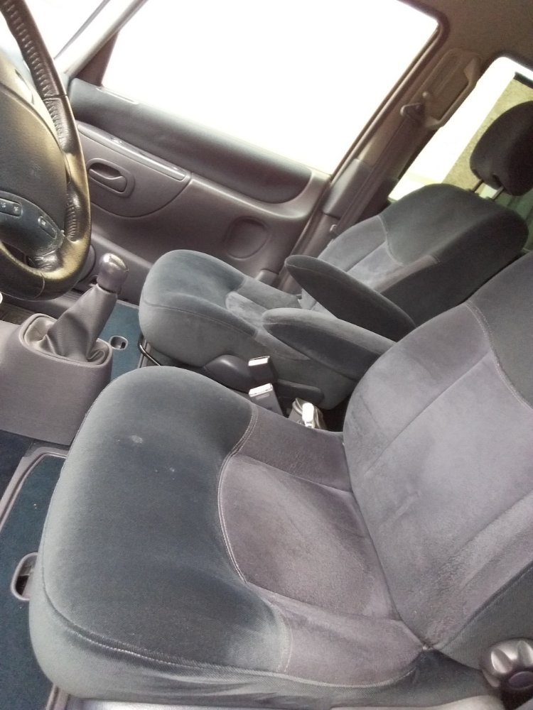

Bonsoir à tous, alors merci pour vos messages et conseils...j'ai opté à la suite des lectures et tutos trouvés sur le net pour la solution la moins pire dans l'immédiat...le trou est bouché, visible mais moins affreux
J'ai découpé une pièce sur le tissu de mon siège passager en stock (sur le dessous)...mais j'ai renoncé à l'intégrer finalement. la solution choisie a été de racler une boule de bourre sur les tapis de sol (impossible de récolter de la fibre au racloir sur le velours). J'ai d'abord collé un morceau de mousse dans le trou pour compenser le volume "cramé", puis j'ai collé petit à petit des fibres récoltées jusqu'au comblement (colle semi liquide transparente)...on verra si ça tient.
Merci encore pour vos interventions.

- Messages : 13745
Re: Réparation brulure alcantara
Ça mérite une photo

L'après, bien moins moche que le poc cramé d'avant...mais pas invisible.

- Messages : 13745
C'est moins pire qu'un trou, pas si mal colmaté !
