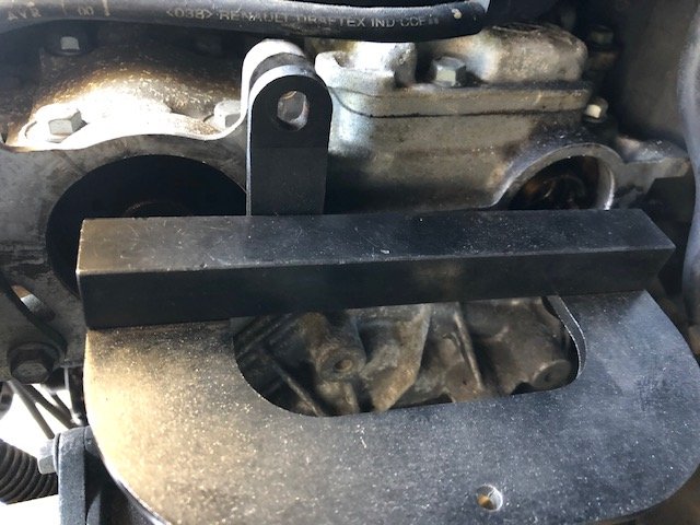

Une fois cela fait, j'ai voulu m'attaquer au calage du moteur.
Ça avait été une formalité sur le K4M, mais là, ça ne se passe pas comme prévu.
J'ai donc retiré les bouchons d'arbres à cames et de pige de vilebrequin (attention, il faut une douille E14), puis tenté d'aligner tout ça.
Comme indiqué dans le tuto, je m'arrête de tourner le vilebrequin un peu avant que les rainures en bout d'arbre à cames soient horizontales (les petites demi-lune en bas), je place la pige, qui ne rentre pas entièrement, puis je tourne tout doucement, jusqu'à ce que la pige rentre complètement.
Dans cette position, impossible de rentrer l’outil de calage des arbres à cames.
En effet, si l’arbre à cames avant semble bien dans l’axe, l’arbres à cames arrière, lui, est déjà trop loin.
Je me dit que la distrib ne doit pas être correctement calée, ce sera donc l’occasion de la recaler correctement.
Mon idée à ce moment, c’est de piger le vilebrequin, de démonter la courroie puis installer l’outil de calage des arbres à cames après, pour retrouver le calage d’origine.
Sauf qu’il y a une autre chose qui me chagrine, c’est que même une fois la pige de vilebrequin entrée à fond, je peux encore faire tourner ce dernier de plusieurs degrés.
Du coup ma première question est : Le vilebrequin, une fois la pige entrée à fond ne devrait-il pas être bloqué dans les 2 sens ? Ou est-ce que le blocage dans le sens inverse des aiguilles d’une montre suffit à considérer qu’il est dans la bonne position ?

es tu sur d'etre dans le bon trou du vilo ?
tente de te baser sur l'ac arr, car je crois que la poulie variable est sur l'ac avant, donc il peut ne pas ètre bien revenu à zero si la poulie variable n'est plus de 1ère fraicheur, et ou mal positionné.
il le semble que le calage vilo le bloque que dans la position horaire (et c'est franc).
une fois tout ça en place, normalement il y a un outil spécifique qui permet de caler la poulie variable précisement (vs l'arbre à cames).
ps: la déboulonneuse de chez lidl est parfaite, j'en ai un usage intensif, à moins de 100€ avec la batterie et chargeur, et 4 douilles.

Merci Thomas pour ta réponse.
Alors pour te répondre:
- Je me suis posé effectivement la question que ce ne soit pas le bon trou. Je pense que si puisque je n'en ai pas identifié d'autre où la pige rentre complètement.
- C'est le souvenir que j'en ai aussi sur le K4M, le blocage était franc dans le sens horaire.
- Du coup, si je vais jusqu'au blocage franc je suis dans cette position là
Ce qui voudrait dire que je n'ai pas un AAC de décalé, mais les deux.
Effectivement, je pensais pouvoir me passer de l'outil de calage des poulies car je ne pensais pas les desserrer, mais je pense que je ne vais pas avoir le choix...
La question que je me pose, c'est est-ce que je ne risque pas d'avoir les AAC qui partent se mettre dans une position improbable si j'enlève la courroie sans l'outil de calage des AAC? Parce que de toutes façons, à priori là je ne vais pas pouvoir le mettre avant d'enlever la courroie.

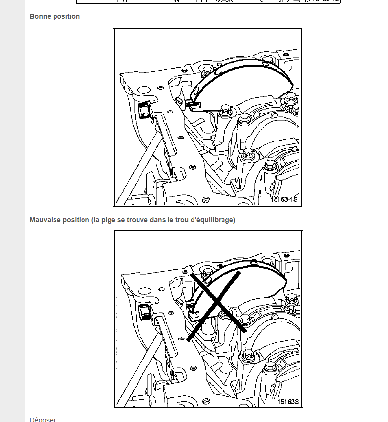

Voici les deux piges dont je dispose:
De ce que j'ai pu lire, c'est la petite sur ce moteur.
Et effectivement, après quelques recherches, j'ai trouvé ça:
Donc, j'ai refait tranquillement 2 tours de vilebrequin avec la petite pige, et je tombe sur 2 positions avec un blocage franc des deux côtés où la pige est complétement en place, dont une où l'AAC arrière est OK, et l'AAC avant n'est décalé que d'environ 1mm.
Avec l'outil en place sur l'AAC arrière
(désolé pour les photos, il fait nuit).
Ca me paraît effectivement plus probable, la poulie déphaseur pourrait être mal montée.
L'idéal serait de pouvoir confirmer ça une fois la courroie retirée
Sur la revue technique de la Laguna, il est indiqué ça, qui permettrait de valider le positionnement du vilebrequin une fois démonté:
J'en déduit qu'une fois la courroie et la poulie damper démontés, si on a ce repère qui est bon, et l'outil de calage des AAC en place, c'est que le calage est bon. Je me trompe?
Il existe ce repère sur le vilo de l'Espace?

Aucune idée, par contre si le vilo ne bouge plus Alors cest bon.

grostoto a écrit : 28 août 2021, 04:49 Aucune idée, par contre si le vilo ne bouge plus Alors c’est bon.
Si le calage avait été vraiment mauvais, ton moteur n'aurait pas tourné ou bonjour la casse.
Pour info, voici une doc bien détaillée sur le F4R http://aspracing.free.fr/MR_Moteur_F4R_Clio_RS.pdf
Pour le mien, j'avais l'arbre à came "avant" (admission) un peu décalé, c'était la poulie de déphasage qui était HS, elle ne se verrouillait plus. Poulie à changer une distribution sur 2.
Comme dit si dessus, y avait-il un repère ? Je n'en suis plus sûr, car ça date un peu. En haut, sur l'avant, sous la boite à air, il y a un trou dans la cloche d'embrayage avec des repères. Il me semble qu'on y voit un calage, à vérifier quand tout est calé et faire un retour ici pour le tracer pour les autres ;-)

Déjà, j'ai regardé dans la cloche d'embrayage, et effectivement j'ai un repère qui tombe pile en face du "0". Donc déjà, ça semble pas mal.

Et sur le vilo, une fois la poulie retirée, on voit bien le repère ai milieu des deux marques, comme c'est indiqué dans la RTA. Donc au niveau vilo, c'est sûr que c'est bon.

Donc pas le choix, il va falloir desserer une des deux poulies d'AAC pour recaler tout ça correctement.
J'ai donc commandé ça:
https://www.amazon.fr/gp/product/B00AC1 ... UTF8&psc=1
Pour pouvoir desserrer sans rien casser.
Et là, j'ai encore besoin de vous:
Les 3 poulies de distribution étant des poulies folles, n'en desserrer que 2 devrait suffire à recaller correctement. Cette du vilo est déjà enlevée. Du coup, faut-il mieux desserrer la poulie de l'AAC d'échappement, ou la poulie déphaseur?
Autre question, je vais devoir remplacer la vis de poulie, ou pas nécessairement?

Je dois refaire très bientôt la distribution de mon F4R qui n'a que 125 000 km , je me pose donc la question de savoir si cela vaut la peine de changer cette poulie .. ce n'est pas le prix qui me fait hésiter mais le fait que quand on touche quelque chose il y a toujours le risque de faire une erreur et que si ce n'est pas utile il vaut mieux éviter ce risque..
Bonne journée
PS: concernant le calage du vilebrequin j'ai eu le souci lors du changement que j'ai fait il y a 5 ans ... la pige tombait toujours dans un trou d'équilibrage qui est très proche du trou de calage sur le vilebrequin et j'ai dû m'y prendre à plusieurs fois avant de trouver le bon trou ..

PS: concernant le calage du vilebrequin j'ai eu le souci lors du changement que j'ai fait il y a 5 ans ... la pige tombait toujours dans un trou d'équilibrage qui est très proche du trou de calage sur le vilebrequin et j'ai dû m'y prendre à plusieurs fois avant de trouver le bon trou ...
Comme je l'ai mis plus haut et confirmé par la suite du fil de discutions par moufle.vivant, vérifiez par le trou de la cloche d'embrayage que les repères sont alignés quand vous mettez la pige du volant.
