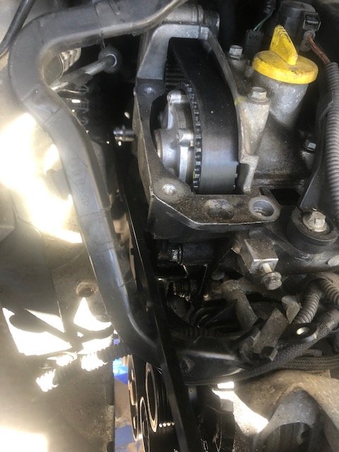

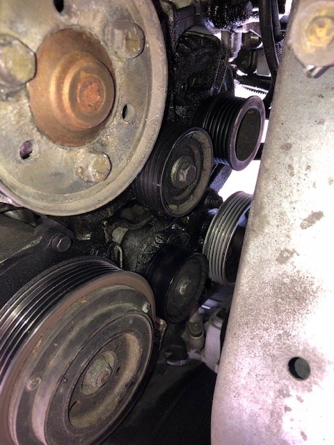

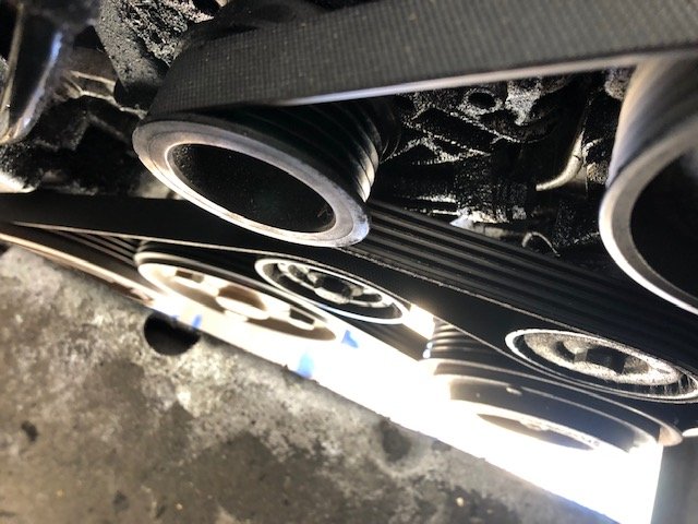

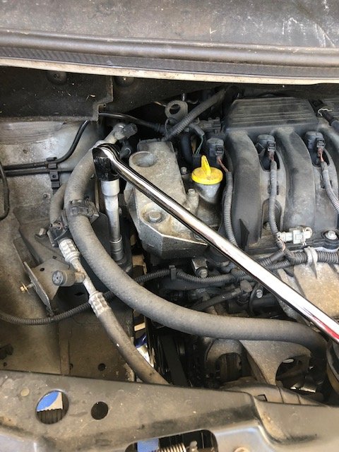

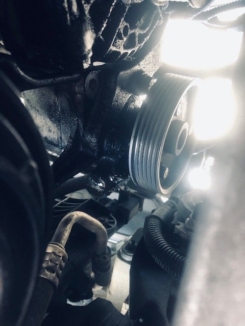

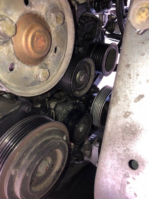

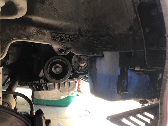

Alors c'est partit.

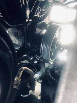

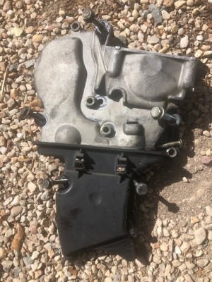

J'ai oublié de dire dans le post précédent que je dispose de la RTA de la laguna F4R (puisque celle de l'Espace n'existe pas), ainsi que du tuto présent sur le forum: viewtopic.php?p=490863#p490863 Merci supev-77.

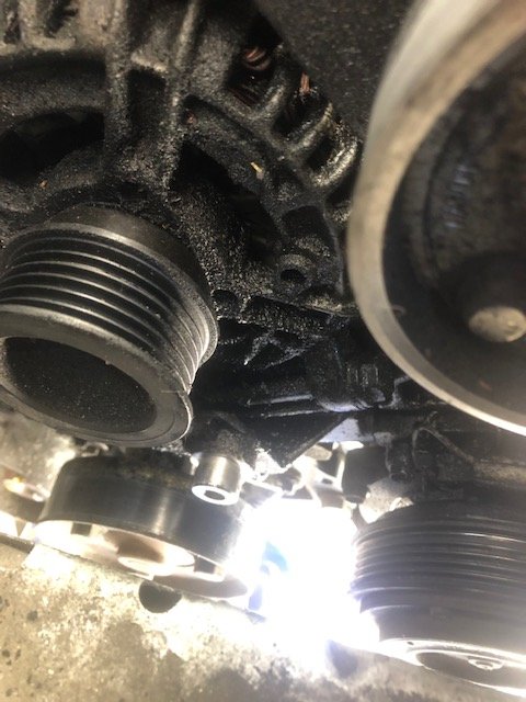

-J'ai donc commencé par déposer le pare-boue côté droit - puis, pour me simplifier la tache, le bocal de lave glace. C'est quand même plus confort - Une fois le moteur soutenu par un cric et une chandelle (on est jamais trop prudent), démontage du support moteur - Et voila un premier visuel sur la courroie, qui ne me semble pas huileuse, ce qui est une bonne nouvelle vu tout le gras présent dans le secteur - Repérage du chemin de la courroie d'accessoires - Puis démontage en faisant pivoter le galet tendeur via son écrou central Alors, la première difficulté, c'est l'accès visuel à ce galet tendeur. Le plus simple que j'ai trouvé étant de descendre le moteur à l'aide du cric sur lequel il repose, et de passer par dessous pour détendre la courroie.

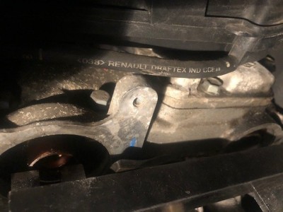

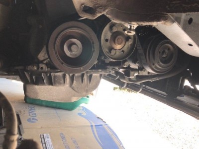

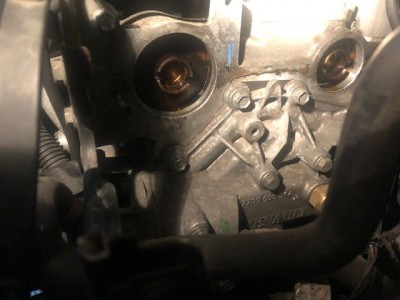

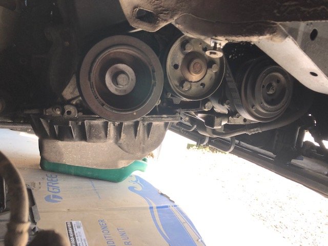

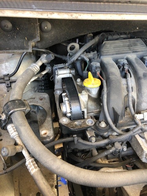

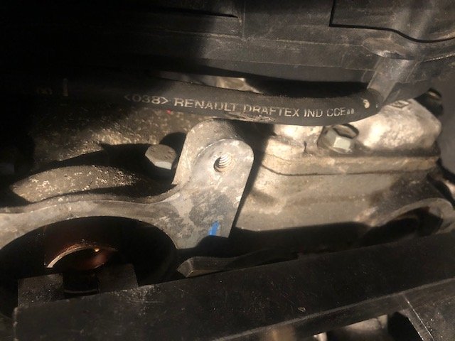

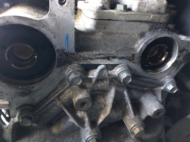

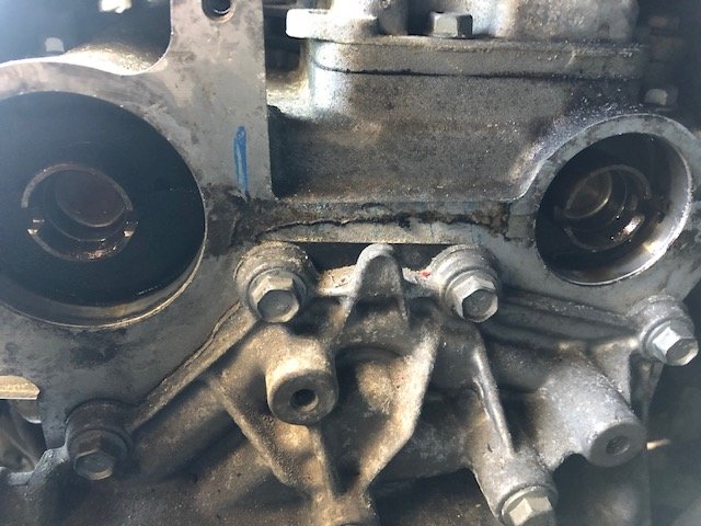

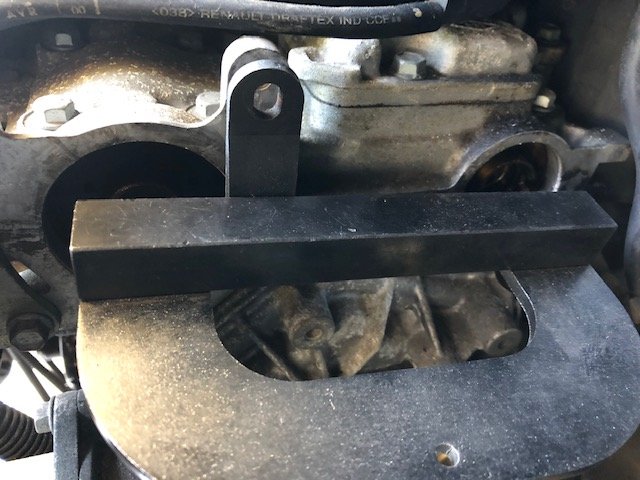

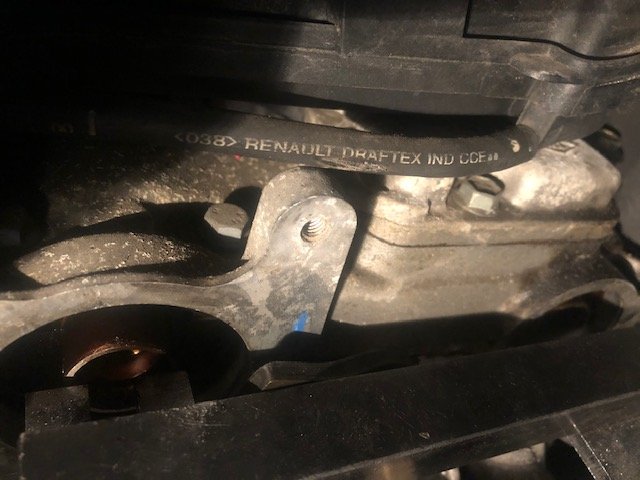

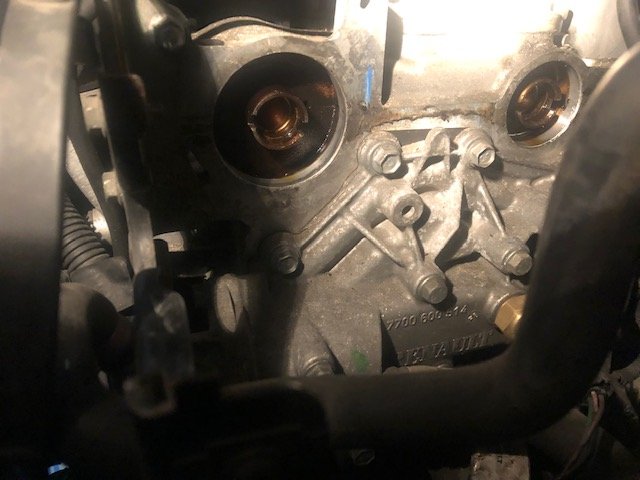

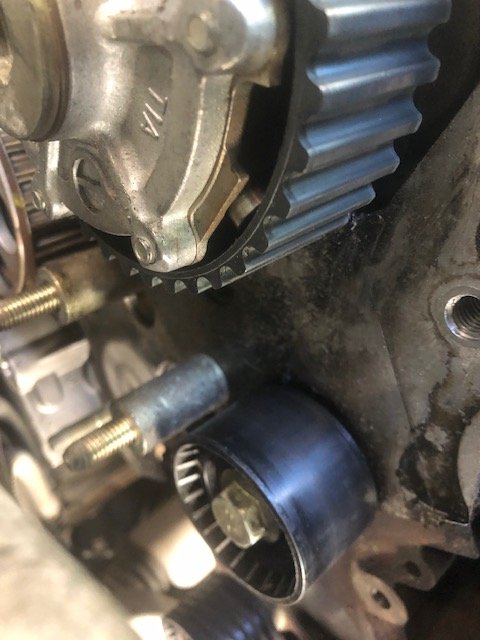

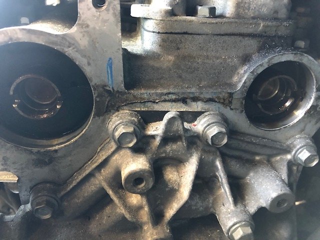

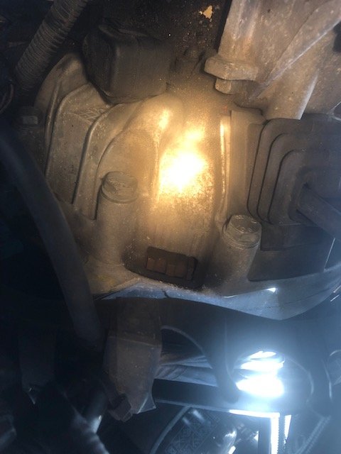

Une fois cela fait, j'ai voulu m'attaquer au calage du moteur.
Ça avait été une formalité sur le K4M, mais là, ça ne se passe pas comme prévu.
J'ai donc retiré les bouchons d'arbres à cames et de pige de vilebrequin (attention, il faut une douille E14), puis tenté d'aligner tout ça.
Comme indiqué dans le tuto, je m'arrête de tourner le vilebrequin un peu avant que les rainures en bout d'arbre à cames soient horizontales (les petites demi-lune en bas), je place la pige, qui ne rentre pas entièrement, puis je tourne tout doucement, jusqu'à ce que la pige rentre complètement.
Dans cette position, impossible de rentrer l’outil de calage des arbres à cames.
En effet, si l’arbre à cames avant semble bien dans l’axe, l’arbres à cames arrière, lui, est déjà trop loin. Je me dit que la distrib ne doit pas être correctement calée, ce sera donc l’occasion de la recaler correctement.
Mon idée à ce moment, c’est de piger le vilebrequin, de démonter la courroie puis installer l’outil de calage des arbres à cames après, pour retrouver le calage d’origine.
Sauf qu’il y a une autre chose qui me chagrine, c’est que même une fois la pige de vilebrequin entrée à fond, je peux encore faire tourner ce dernier de plusieurs degrés.
Du coup ma première question est : Le vilebrequin, une fois la pige entrée à fond ne devrait-il pas être bloqué dans les 2 sens ? Ou est-ce que le blocage dans le sens inverse des aiguilles d’une montre suffit à considérer qu’il est dans la bonne position ?

es tu sur d'etre dans le bon trou du vilo ?
tente de te baser sur l'ac arr, car je crois que la poulie variable est sur l'ac avant, donc il peut ne pas ètre bien revenu à zero si la poulie variable n'est plus de 1ère fraicheur, et ou mal positionné.
il le semble que le calage vilo le bloque que dans la position horaire (et c'est franc).
une fois tout ça en place, normalement il y a un outil spécifique qui permet de caler la poulie variable précisement (vs l'arbre à cames).
ps: la déboulonneuse de chez lidl est parfaite, j'en ai un usage intensif, à moins de 100€ avec la batterie et chargeur, et 4 douilles.

Merci Thomas pour ta réponse.grostoto a écrit : 27 août 2021, 17:57 es tu sur d'etre dans le bon trou du vilo ?

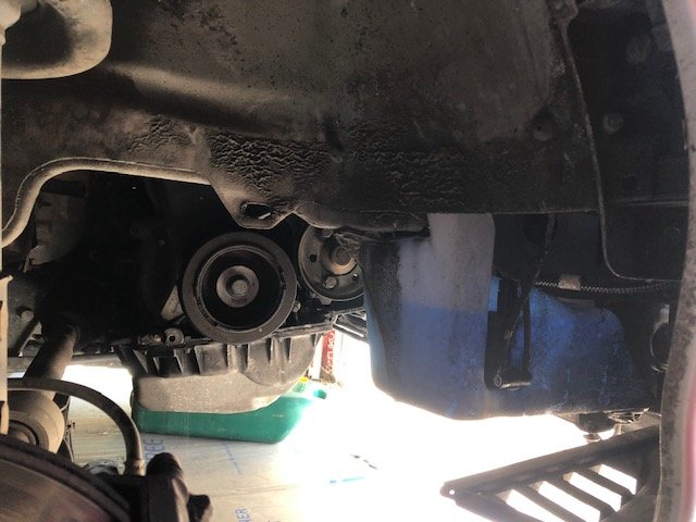

Alors pour te répondre:
- Je me suis posé effectivement la question que ce ne soit pas le bon trou. Je pense que si puisque je n'en ai pas identifié d'autre où la pige rentre complètement.
- C'est le souvenir que j'en ai aussi sur le K4M, le blocage était franc dans le sens horaire.
- Du coup, si je vais jusqu'au blocage franc je suis dans cette position là Ce qui voudrait dire que je n'ai pas un AAC de décalé, mais les deux.
Effectivement, je pensais pouvoir me passer de l'outil de calage des poulies car je ne pensais pas les desserrer, mais je pense que je ne vais pas avoir le choix...
La question que je me pose, c'est est-ce que je ne risque pas d'avoir les AAC qui partent se mettre dans une position improbable si j'enlève la courroie sans l'outil de calage des AAC? Parce que de toutes façons, à priori là je ne vais pas pouvoir le mettre avant d'enlever la courroie.
Concernant la déboulonneuse, j'ai trouvé celle là d'occase, et comme je suis équipé full Ryobi, la question ne se posait pas.

ça me parait beaucoup comme décalage.
il v falloir ressortir la NT.
j'ai regardé vite fais, c'est un blocage franc dans les 2 sens, la pige tombe dans une encoche du vilo.
donc est ce que la pige que tu as es la bonne ? il me semble que j'en ai plusieurs dans ma boite de pige renault .

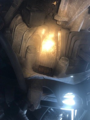

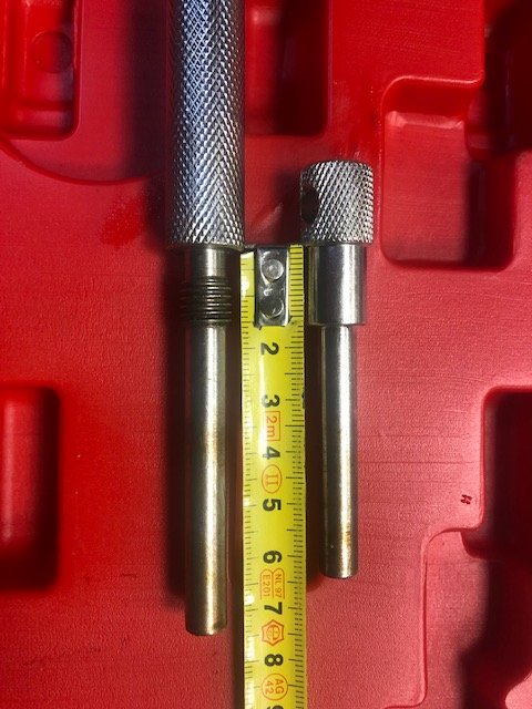

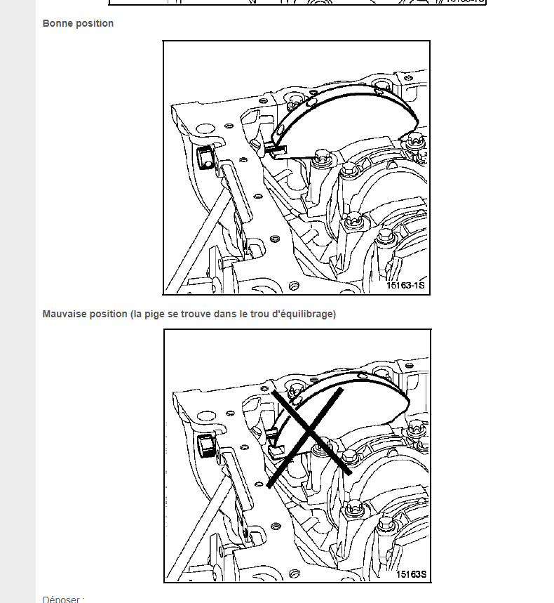

Voici les deux piges dont je dispose: De ce que j'ai pu lire, c'est la petite sur ce moteur.grostoto a écrit : 27 août 2021, 20:32 ça me parait beaucoup comme décalage.

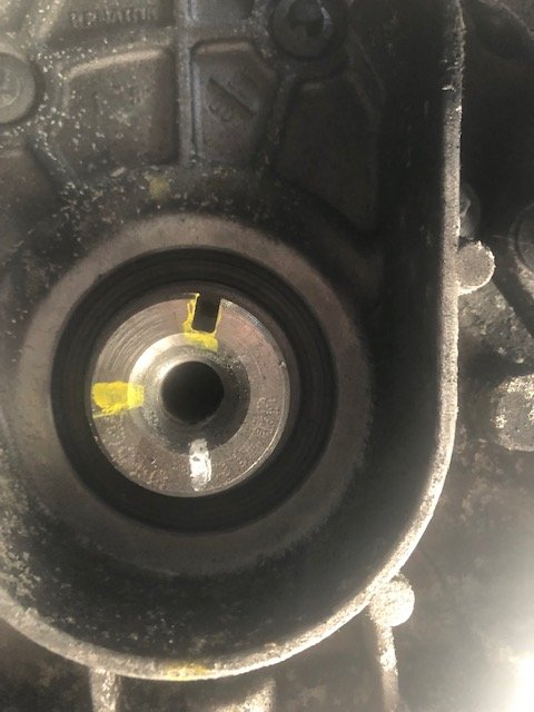

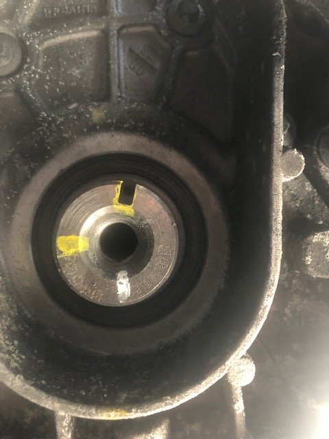

Et effectivement, après quelques recherches, j'ai trouvé ça: Donc, j'ai refait tranquillement 2 tours de vilebrequin avec la petite pige, et je tombe sur 2 positions avec un blocage franc des deux côtés où la pige est complétement en place, dont une où l'AAC arrière est OK, et l'AAC avant n'est décalé que d'environ 1mm. Avec l'outil en place sur l'AAC arrière (désolé pour les photos, il fait nuit).
Ca me paraît effectivement plus probable, la poulie déphaseur pourrait être mal montée.
L'idéal serait de pouvoir confirmer ça une fois la courroie retirée

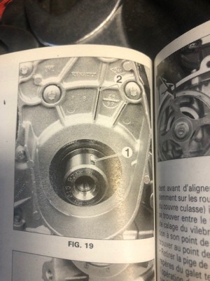

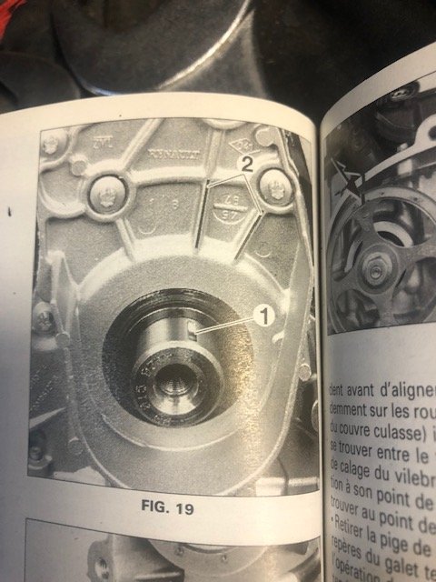

Sur la revue technique de la Laguna, il est indiqué ça, qui permettrait de valider le positionnement du vilebrequin une fois démonté: J'en déduit qu'une fois la courroie et la poulie damper démontés, si on a ce repère qui est bon, et l'outil de calage des AAC en place, c'est que le calage est bon. Je me trompe?
Il existe ce repère sur le vilo de l'Espace?
- Messages : 8836
Re: Distribution F4R 2.0 16V, mon experience
Aucune idée, par contre si le vilo ne bouge plus Alors cest bon.

et mes demi lune d'arbre a cames n’étaient pas tout à fait aligné (3 fois rien, moins de 1°, mais pas tout à fait quand même).
Si tu as un doute sur ta pige de vilo, je pourrais mesurer la mienne si tu veux (mais pas avant dimanche soir, je ne l'ai pas là)

Bonjour à tous.
J'ai pas mal avancé hier:
Déjà, j'ai regardé dans la cloche d'embrayage, et effectivement j'ai un repère qui tombe pile en face du "0". Donc déjà, ça semble pas mal.

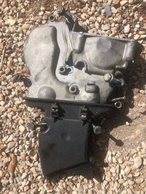

Ensuite, j'ai démonté les carters de distrib. Et vu l'accès, je suis bien content d'avoir mon outil plat. N'hésitez pas à vous le procurer, vu le prix, si vous voulez vous attaquer à cette distrib. Vous éviterez quelques jurons envers les concepteurs. J'ai clairement moins galéré qu'avec la Megane!
Voici les carters avec leurs vis, C'est un peu la foire aux dimensions:
- 3 vis de 16, 2 écrous de 16 et une vis de 13 pour le carter alu
- 2 vis de 13 et une vis de 10 pour le carter plastique

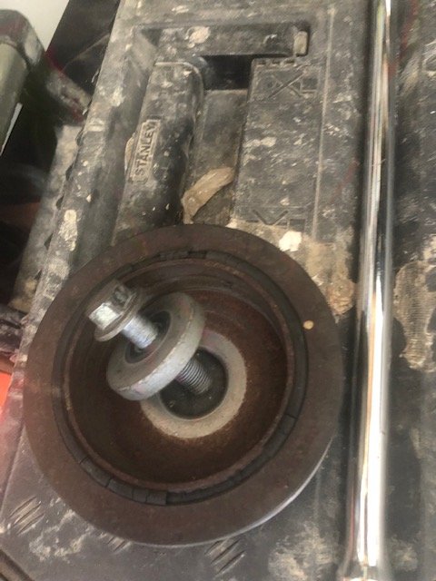

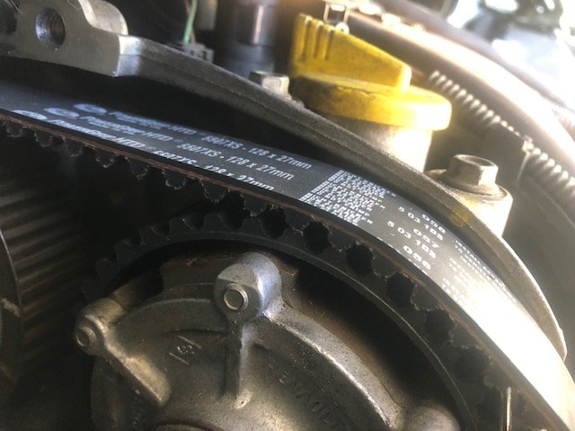

Démontage de la poulie damper, le changement semble indispensable...
Et sur le vilo, une fois la poulie retirée, on voit bien le repère ai milieu des deux marques, comme c'est indiqué dans la RTA. Donc au niveau vilo, c'est sûr que c'est bon.
Et la deuxième bonne nouvelle, c'est que dès que la courroie a été détendue, il y a eu un petit "clac" et comme par magie, l'arbre à cames d'admission a pris ça place, et l'outil de calage est rentré directement. Donc, au niveau du calage, plus de problème.
Une fois tout démonté, j'ai pu chercher d'où venait le gras présent au niveau de l'alternateur et du tendeur de courroie d'accessoires:
Encore une bonne nouvelle, ça ne vient pas des spis de l'a distrib, c'est niquel là dedans:
Le problème, comme je l'avais plus ou moins déjà identifié, semble venir de la pompe de DA. Je vais profiter de cette intervention et du fait que j'en ai une d'avance pour la remplacer, et voir si c'est mieux. Je vais ouvrir un deuxième post pour ça parce que là on est hors sujet distribution.
Autre vérification, la poulie de déphasage: Aucun jeu, ce qui me rassure puisqu'elle n'a que 50000km. Et comme le dis Thomas, j'avais déjà lu qu'elle devait tenir 2 distributions. Et vu le prix (et la dispo) de cet engin, ça m'arrange de ne pas y toucher...

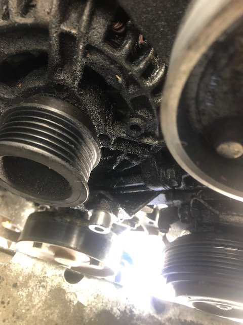

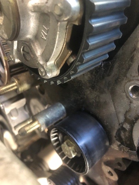

Donc ce n'est pas la poulie la cause de mon décalage, et la cause, je l'ai identifiée juste après, en voulant remettre la courroie de distribution neuve.
En effet, seule ombre au tableau (il en fallait bien une), mon arbre à cames d'admission n'était pas décalé d'une dent, mais d'une demie dent... Donc pas le choix, il va falloir desserer une des deux poulies d'AAC pour recaler tout ça correctement.
J'ai donc commandé ça:
https://www.amazon.fr/gp/product/B00AC1 ... UTF8&psc=1
Pour pouvoir desserrer sans rien casser.
Et là, j'ai encore besoin de vous:
Les 3 poulies de distribution étant des poulies folles, n'en desserrer que 2 devrait suffire à recaller correctement. Cette du vilo est déjà enlevée. Du coup, faut-il mieux desserrer la poulie de l'AAC d'échappement, ou la poulie déphaseur?
Autre question, je vais devoir remplacer la vis de poulie, ou pas nécessairement?

Logiquement il ny a que celle du dephaseur qui est susceptible d'être desserer.
Je ne remplace pas les vis.
