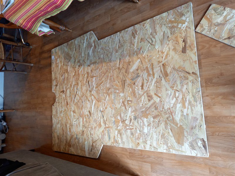

Bonjour les copains,
j'ai été peu présent ces derniers temps car j'ai déménagé et j'ai eu pas mal d'activités diverses et variées :mrgreen:
Pour le déménagement, j'ai confectionné un planché amovible pour protéger mes rails et ses accessoires :
J'ai ajouté une partie de 30 cm pour l'Espace long qui m'a énormément servi depuis 2 mois (déménagement et aller-retour déchetterie) :D
