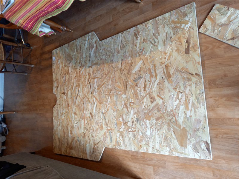

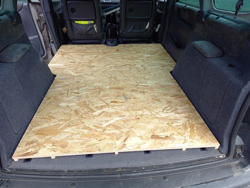

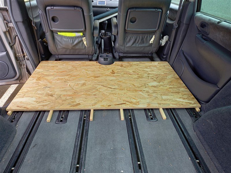

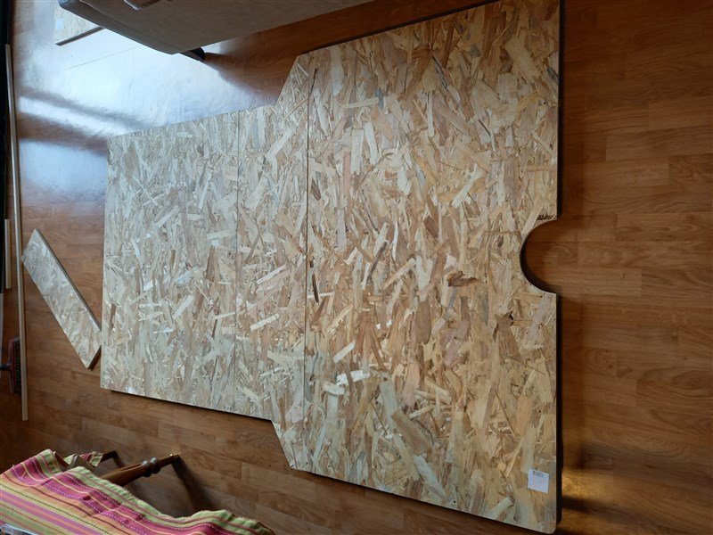

Pour le déménagement, j'ai confectionné un planché amovible pour protéger mes rails et ses accessoires : J'ai ajouté une partie de 30 cm pour l'Espace long qui m'a énormément servi depuis 2 mois (déménagement et aller-retour déchetterie)

Pas bête, et surtout, bien réalisé !!
