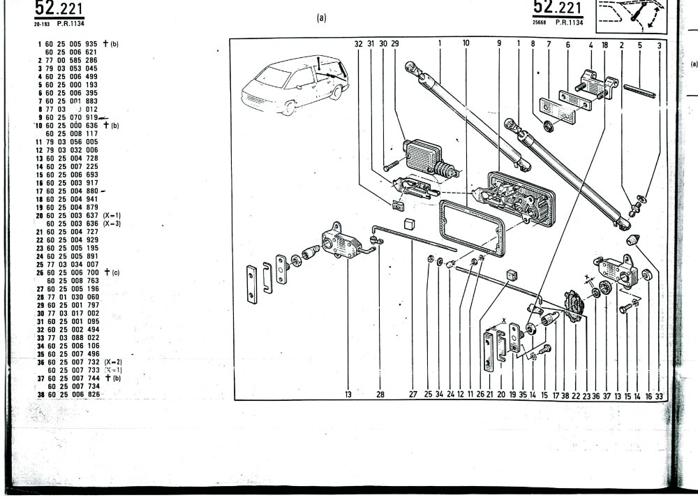

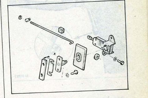

bonjour, le mécanisme n'est pas sous le feu, mais dans la porte du hayon. Le doigt sur lequel il se referme est fixé entre le feu et le joint du tour du hayon.
La tringle est déconnectée au niveau du mécanisme de la poignée, ou de la gâche?
Si c'est le premier cas, il suffit d"attraper la tringle en passant la main dans le doublure du hayon et de tirer dessus pour ouvrir.
Dans le second cas, il faut tâcher de crocheter le mécanisme avec la tringle, après l'avoir démontée côté poignée; Sûrement pas une partie de plaisir!

Ça m'est arrivé avec l'ambulance, j'ai fabriqué une tige courbée plus longue que celle d'origine .Je me suis sevi d'une caméra andoscopique pour manœuvrer le loquet de fermeture.
Quelques heures de jurons en perspective....
