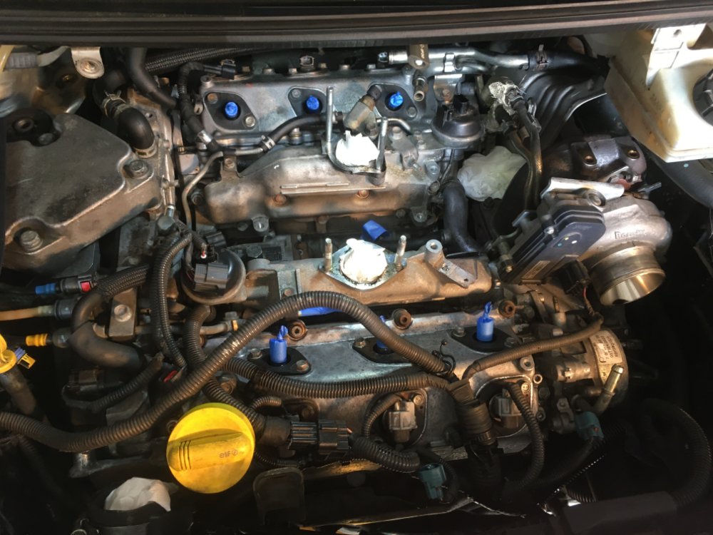

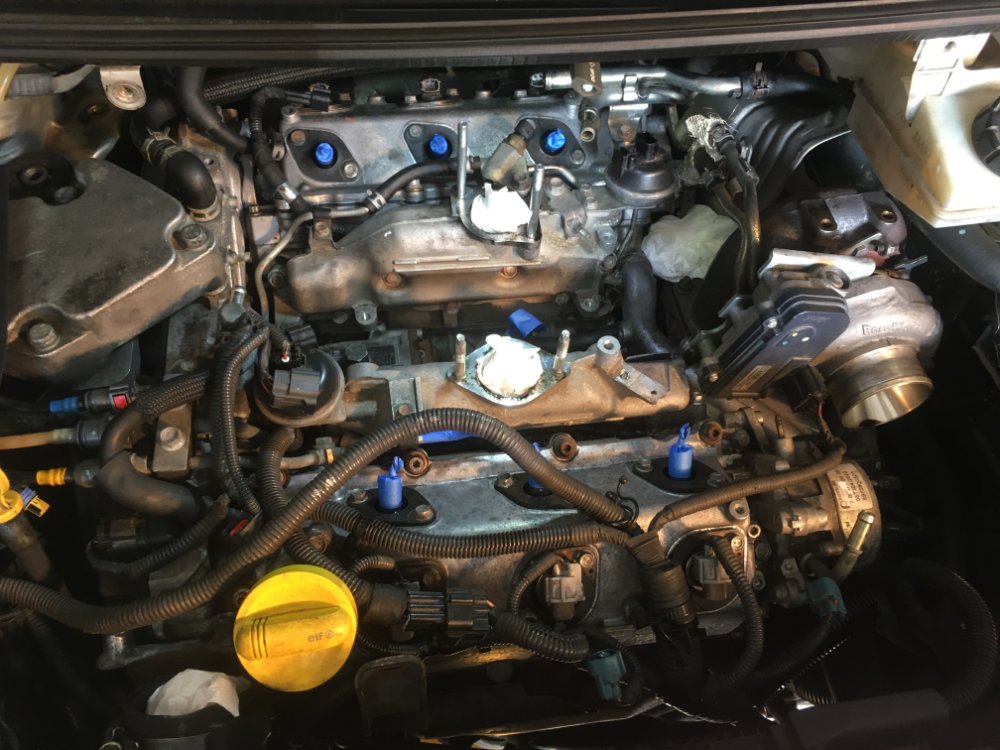

J'ai eu des soucis identiques sur mon 3.0 dCi phase 2. Après avoir tenté un nettoyage de l'injection en direct, disparition du problème pendant 2 semaines puis ça a recommencé.
J'ai fait le diagnostique en roulant et en mesurant via Clip la pression de rampe commune actuelle et la consigne? On voyait bien qu'au moment des pertes de puissance le réel était totalement décalé / à la consigne
Du coup --> Changement des 2 électrovannes de régulation de pression de la pompe à injection et plus aucun problème.
Cela a été fait à 250.000km, la première fois à 80.000km sous garantie.
Pour y accéder il faut déposer le répartiteur d'admission, les tuyaux HP des injecteurs, le refroidisseur EGR et le collecteur d'admission avant.
Quelques photos :

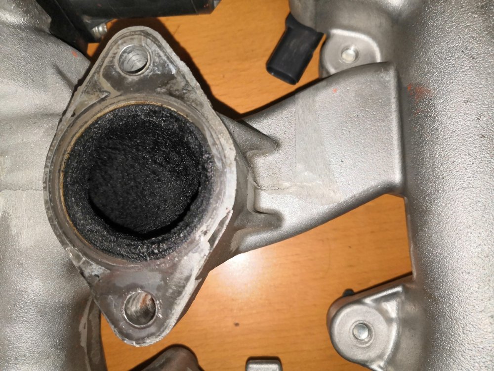

Hello,
Comme promis voici les première photos: Un petit coup de nettoyage fera le plus grand bien.
Sinon, c'est une grosse galère pour démonter le refroidisseur EGR avec sa durite en dessous.
Si vous avez une astuce, je suis preneur.
D'autres photos viendront.

Math 94
- Messages : 39
- Enregistré le : 03 mars 2020, 19:22
Re: perte de puissance en charge
Merci pour le decap four, mais je connaissais déjà l'astuce.
mais j'ai besoin de savoir comment on enlevé la durit qui se trouve sous le refroidisseur Egr, elle est vraiment mal placée !
