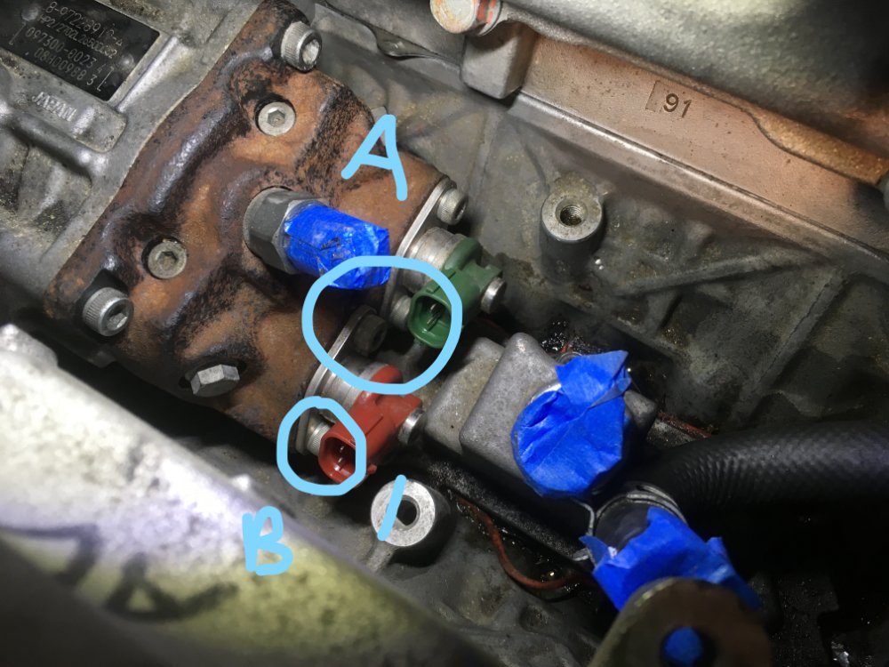

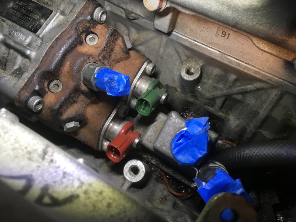

- Messages : 156
- Enregistré le : 04 mars 2020, 10:06
Re: perte de puissance en charge
Bonjour à toiMath 94 a écrit : 23 sept. 2021, 17:08 Merci pour vos retours, je vais essayer de nettoyer mes injecteurs avec un produit en direct sans le mélanger au gasoil.
Si c'est les electrovannes, on devrait voir des problèmes de pression dans la rampe d'injection ?

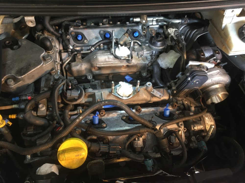

J'ai eu des soucis identiques sur mon 3.0 dCi phase 2. Après avoir tenté un nettoyage de l'injection en direct, disparition du problème pendant 2 semaines puis ça a recommencé.
J'ai fait le diagnostique en roulant et en mesurant via Clip la pression de rampe commune actuelle et la consigne? On voyait bien qu'au moment des pertes de puissance le réel était totalement décalé / à la consigne
Du coup --> Changement des 2 électrovannes de régulation de pression de la pompe à injection et plus aucun problème.
Cela a été fait à 250.000km, la première fois à 80.000km sous garantie.
Pour y accéder il faut déposer le répartiteur d'admission, les tuyaux HP des injecteurs, le refroidisseur EGR et le collecteur d'admission avant.
Quelques photos :

- Messages : 156
OK dans ce cas tu devrais t'en sortir
Une grosse journée de boulot.
A prévoir un joint pour le collecteur d'admission avant sur la culasse (joint métal)
Je t'aurais dit 2 joints entre les 2 collecteurs et le répartiteur d'admission, mais plus dispo, donc à nettoyer et reposer (joints métal)
Et surtout une clé BTR de 5mm neuve et de qualité qu'il faudra meuler pour la raccourcir et dévisser les vis A
Pour la vis B, il faut légèrement limer le bossage du bloc (rien ne vient se visser dans le filetage) pour pouvoir passer la clé et sortir la vis.

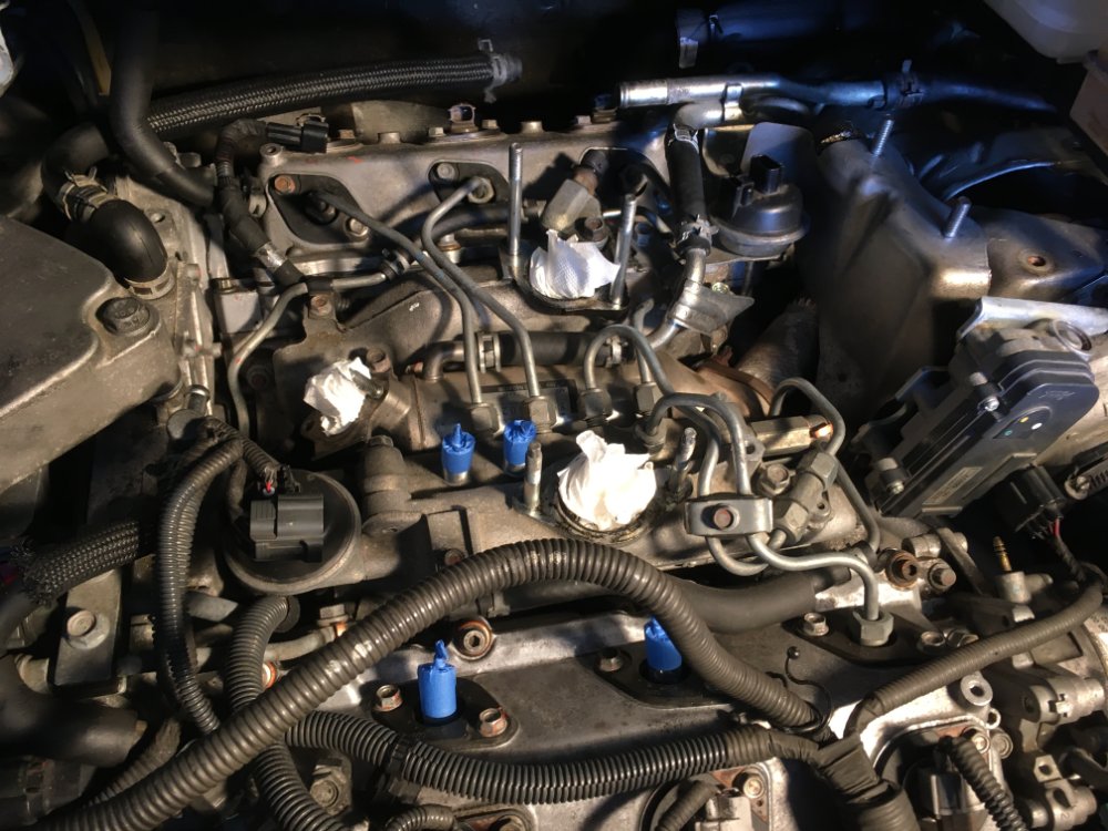

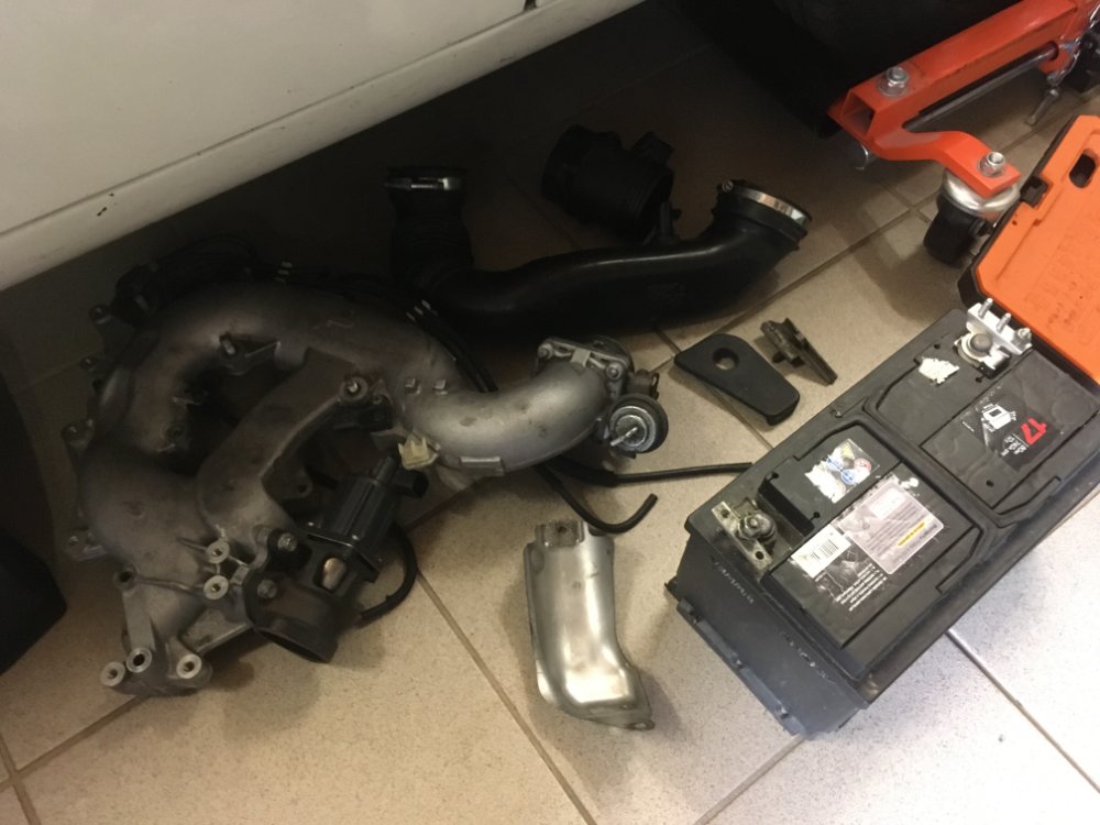

- Messages : 39
- Enregistré le : 03 mars 2020, 19:22
OK, je vous ferais des photos. Aujourd'hui, j'ai déposé le répartiteur d'admission. Demain je continu, mais c'est une vraie usine à gaz.

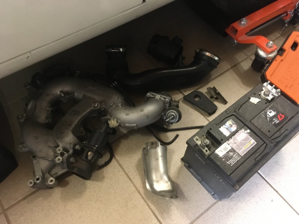

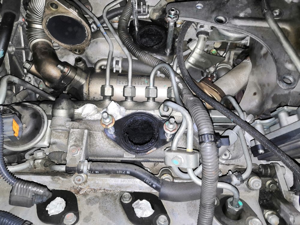

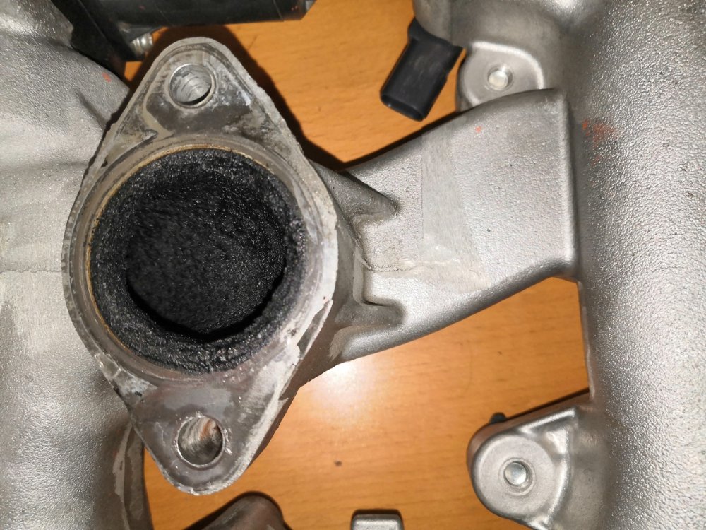

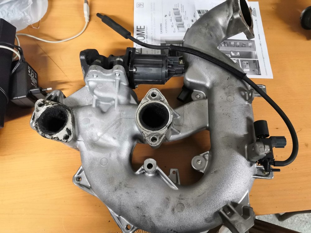

- Messages : 39
Hello,
Comme promis voici les première photos: Un petit coup de nettoyage fera le plus grand bien.
Sinon, c'est une grosse galère pour démonter le refroidisseur EGR avec sa durite en dessous.
Si vous avez une astuce, je suis preneur.
D'autres photos viendront.

- Messages : 39
Merci pour le decap four, mais je connaissais déjà l'astuce.
mais j'ai besoin de savoir comment on enlevé la durit qui se trouve sous le refroidisseur Egr, elle est vraiment mal placée !
