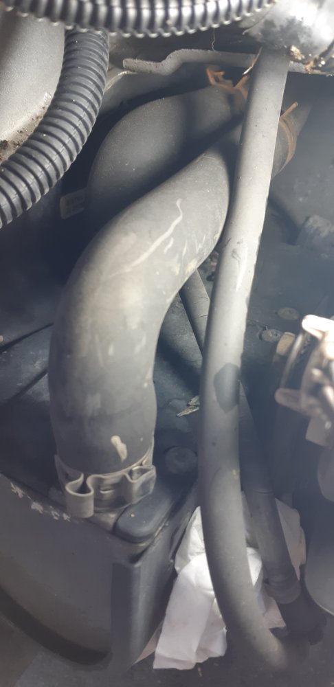

Je me trouve devant un problème. J'ai une fuite de liquide de refroidissement tout devant à gauche sous le moteur.En regardant de plus près, par dessous, cela goutte d'une pièce cylindrique, mais ce qui m'étonne c'est que je ne sais pas si cette pièce a quelque chose à voir avec le circuit de refroidissement. En tout cas , elle se trouve sous la batterie et le vase d'expansion.
Qu'en pensez-vous? La pompe à eau est bien du côté passager avec la distri ?
Merci d'avance pour vos conseils !

La "boîte à eau" ou son joint en bout de culasse ?
Le support des bougies de chauffage du liquide de refroidissement ?

C'est effectivement la chaudière du coup !
C'est plus dans le pare choc du coup

Pas trop compliqué à changer : pincer les durites d'eau pour ne pas vider le circuit de refroidissement et avoir à purger , démonter le tuyau d'arrivée de gas oil , débrancher le connecteur électrique et démonter la chaudière .
Est ce que ta chaudière marchait encore ? Je dis ça , parce que la plupart du temps ça ne fonctionne plus ou pas .
Si pas l'utilité , tu démontes comme dit , et tu shuntes les 2 arrivées de flotte en les reliant avec un raccord et des colliers .

pour info ce que tu montres est à l'avant droit. pas gauche. quand on parle de mécanique, on parle en se plaçant devant le moteur. pas à la place du conducteur.
le chauffage additionnel n'est pas forcement utile/indispensable => tu peux le supprimer en le déconnectant et en shuntant les durites.

Et voilà, un petit dimanche à "bricoler " la voiture.
J'ai déposé le pare-choc ! J'ai un peu galéré mais avec de la patience , ça se fait ...
Pour l'instant, il n'y a rien de fait.
Donc si j'ai bien compris, soit je relie les deux grosses durites du dessus ensemble, et le tour est joué? Soit je change toute la chaudière pour 250 Euros?
Et si jamais je shunte les deux durites, tout le reste peut rester en place?
WAWAN
- Messages : 3504
Re: Fuite liquide refroidissement avant gauche
Tu peux mais vaut mieux déconnecter la chaudière et j'obtuerai l'alimentation gazole. La question d'après c'est: est-ce qu'elle remonte un défaut ? J'ai un doute mais je ne crois pas la mienne est en défaut et je n'ai pas de voyant qui s'allume juste mémorisé et visible à la CANCLIP.
