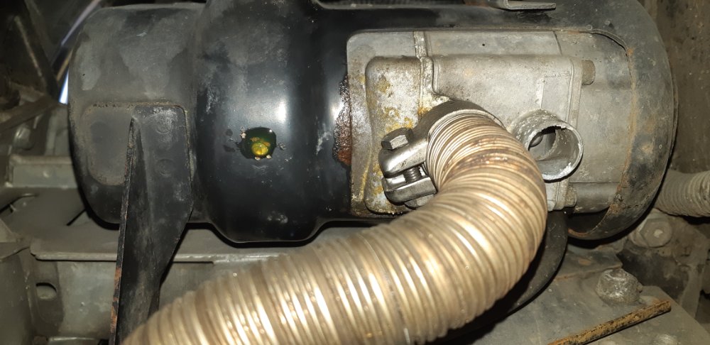

Je me trouve devant un problème. J'ai une fuite de liquide de refroidissement tout devant à gauche sous le moteur.En regardant de plus près, par dessous, cela goutte d'une pièce cylindrique, mais ce qui m'étonne c'est que je ne sais pas si cette pièce a quelque chose à voir avec le circuit de refroidissement. En tout cas , elle se trouve sous la batterie et le vase d'expansion.
Qu'en pensez-vous? La pompe à eau est bien du côté passager avec la distri ?
Merci d'avance pour vos conseils !

La "boîte à eau" ou son joint en bout de culasse ?
Le support des bougies de chauffage du liquide de refroidissement ?

Bonjour Pub2n,
Merci pour tes indications. Je vais essayer de mettre une photo prise par dessous.
OOPs, comment fait-on pour joindre une photo?
WAWAN
Re: Fuite liquide refroidissement avant gauche
C'est effectivement la chaudière du coup !
C'est plus dans le pare choc du coup

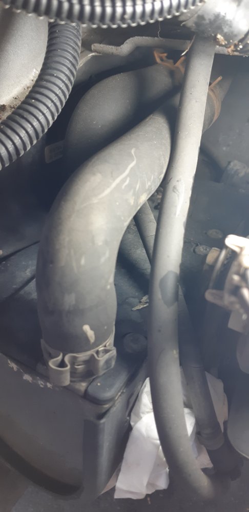

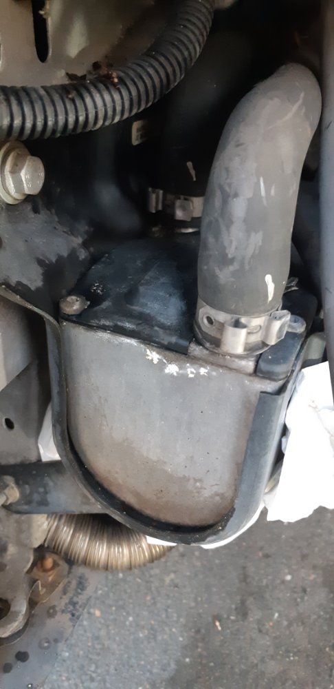

J'ai déposé le pare-choc ! J'ai un peu galéré mais avec de la patience , ça se fait ...
Pour l'instant, il n'y a rien de fait.
Donc si j'ai bien compris, soit je relie les deux grosses durites du dessus ensemble, et le tour est joué? Soit je change toute la chaudière pour 250 Euros?
Et si jamais je shunte les deux durites, tout le reste peut rester en place?
