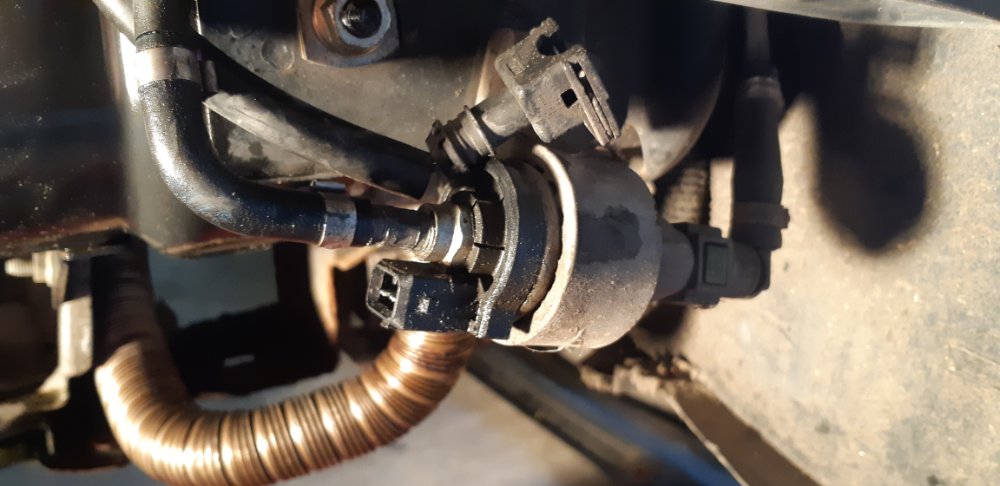

Re: Fuite liquide refroidissement avant gauche
Hello,
Je vais trouver une solution et je vous redirai si c'est bon!
WAWAN
fkp 94
- Messages : 2166
- Localisation : sud essonne

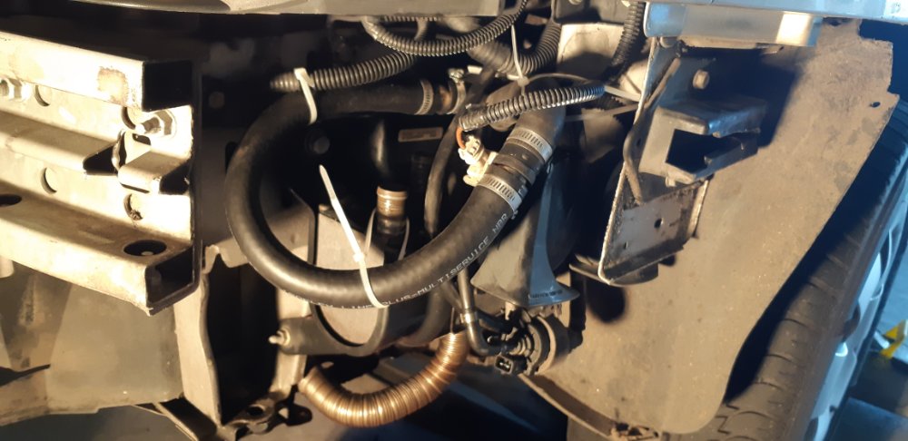

le webasto (ou equivalent) tu peux le debrancher electriquement. ainsi que bypasser les durites via tube de cuivre ou inox (evite l'acier si possible).
ca ne genera en rien la conduite/fonctionnement de la voiture.
WAWAN
- Messages : 115
- Enregistré le : 19 juil. 2019, 21:18
- Finition : Authentique
- Localisation : Loire Atlantique
Merci pour toutes ces infos !
Voici du nouveau:
J'ai fait une réparation de fortune suite aux conseils des uns et des autres.
La voici en images
Et ne pas oublier de débrancher ce qui concerne l'alim en GO et l'alimentation en électricité...
En revanche, en coupant les durites, j'ai vidangé environ 3 litres.
Je dois donc refaire l'appoint !
Voici du nouveau:
La voici en images
WAWAN
