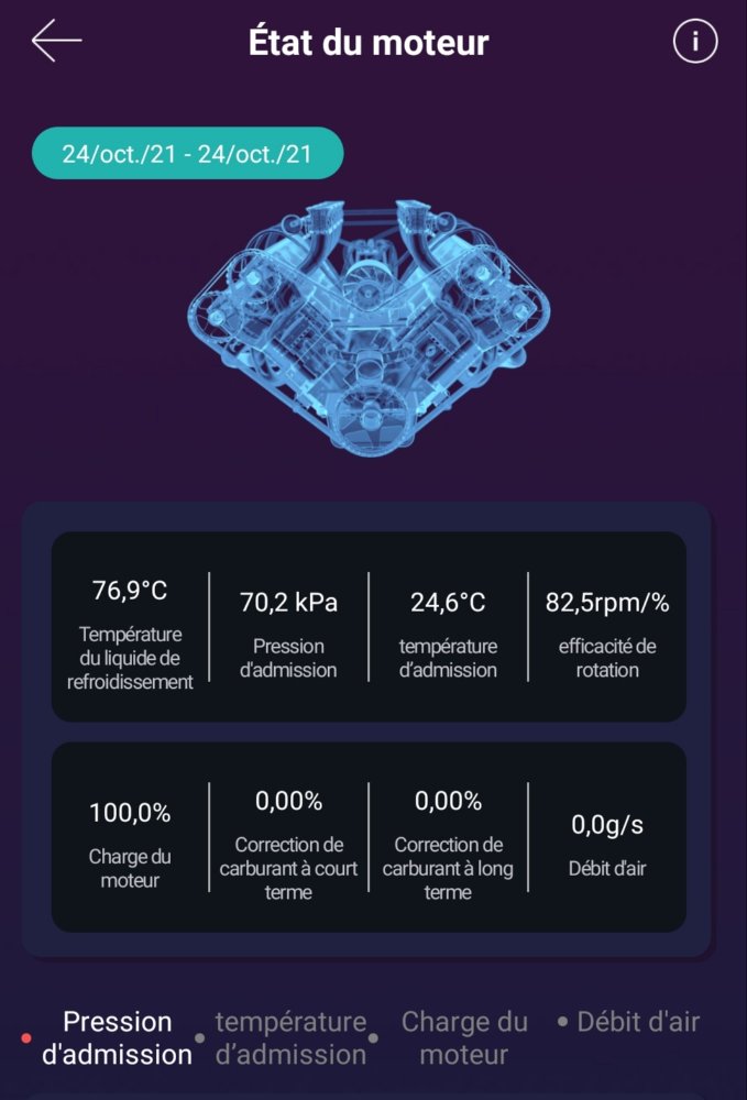

J'ai roulé avec une application obd sur tout le trajet, une petite image si ça peut aider...

La température de liquide de refroidissement est trop basse. Ça doit faire augmenter la conso.
C'est probablement le calorstat qui est en fin de vie.
Tu étais pieds au plancher lors de la capture d'écran ?
Étonnant que toutes les corrections soient à zéro

je ne me fierait pas trop aux données remontées par des boitiers à 2€.
la premiere chose est de la faire tourner au sans plomb. correctement cad sans raté ni trou, ni manque de puissance ni rien.
avec T° moteur correcte et lambda à 1. ensuite tu la convertira à l'e85. A prendre les problemes à l'envers on ne peut pas y arriver.
