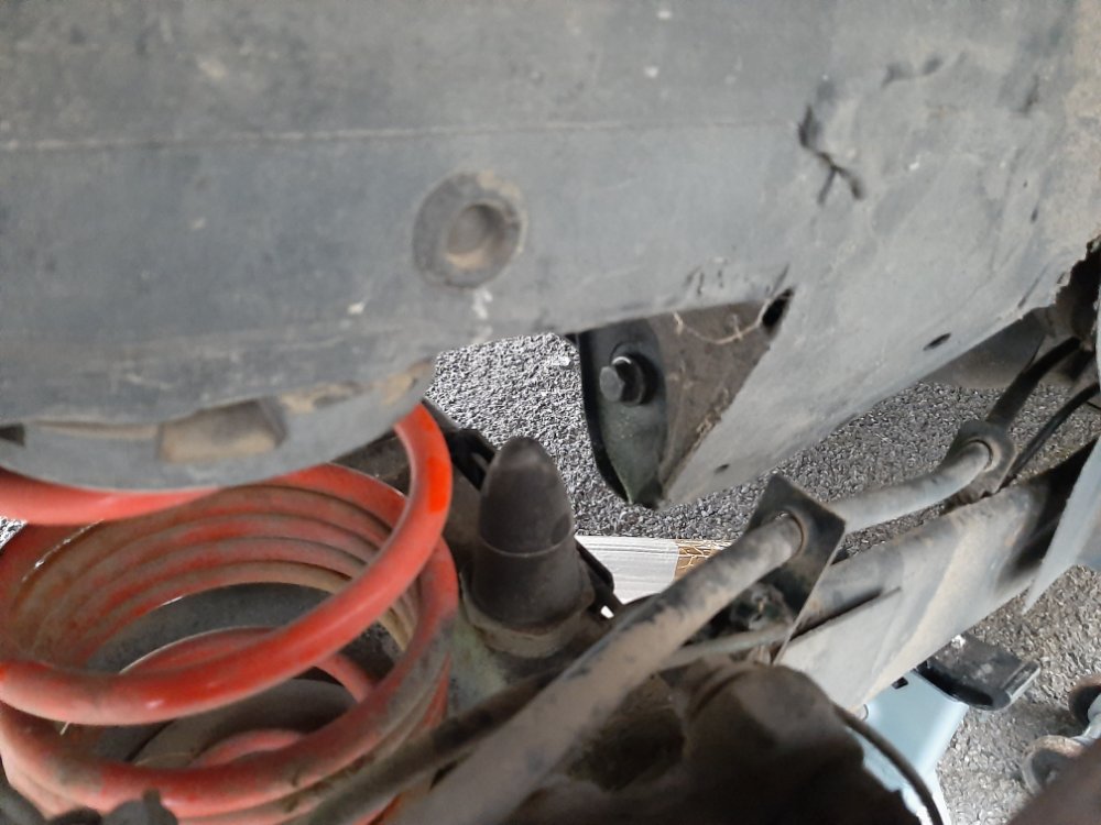

La position de la vis de l'extremité droite (à arroser généreusement de dégrippant des deux cotés) :
Position de la vis de l'extrémité gauche (à arroser également de dégrippant) :
Retirer le câble de serrage du frein à main pour accéder à la vis
