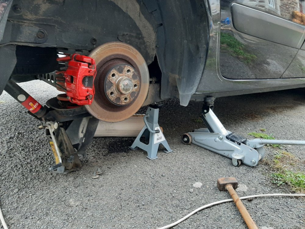

Positionnement de la partie droite avec 2 crics (un sous l'amortisseur, un sur le point de levage) (+ chandelle en protection) :

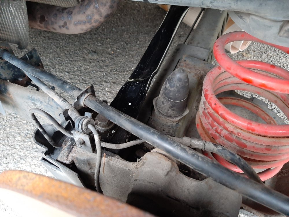

La position de la vis de l'extremité droite (à arroser généreusement de dégrippant des deux cotés) :

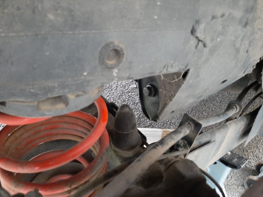

Position de la vis de l'extrémité gauche (à arroser également de dégrippant) :
Retirer le câble de serrage du frein à main pour accéder à la vis

1- positionner l'Espace à plat, desserrer le frein à main
2- lever le coté gauche au point de levage arrière
3- retirer la roue arrière droite, puis arroser de WD40 la vis de la barre stabilisatrice
4- déclipser le cache du support de ressort d'amortisseur (2 agrafes sur le dessous, puis 1 clips de chaque coté)
5- positionner un cric sous le support de ressort pour comprimer l'amortisseur (en mesurant pour que la longueur correspondent à 453mm)
6- lever le coté gauche, retirer la roue
7- retirer le câble de frein à main coté gauche, et arroser la vis de WD40
8 - déverrouiller la vis coté gauche (à la clé à choc, douille de 18)
9- idem coté droit

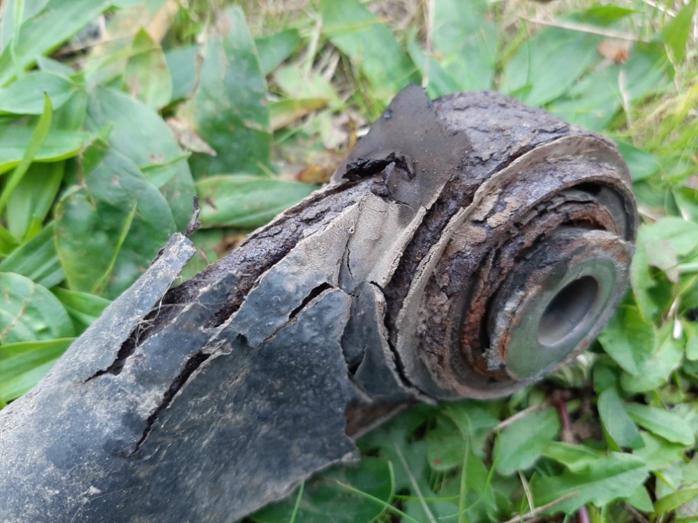

L'état de l'ancienne barre :

Ah oui, elle était bien moche.
Mais la barre stab ou la barre panhard ?

C'est la "panhard".
La barre stabilisatice est d'un seul tenant, ronde, partant de la droite vers la gauche, maintenue par des silent-bloc, et retenue par les biellettes. à la hauteur des amortisseurs AR.
