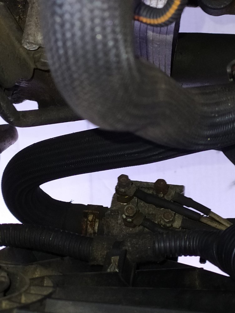

l'info pour les thermoplongeurs était bonne, ils sont en bas du radiateur au milieu
fuite liquide refroidissement

mes pièces, pompe à eau, damper, courroie et galets arrivent demain de Pologne, donc j'attaque a en début de semaine (obligé d'être dehors, trop de souk dans le garage).
j'ai un bruit, je pensais que ça venait de la pompe à eau vu l'emplacement, mais pour écouter, j'ai mis un morceau de bois sur une tête de vis 6 pans qui ne tourne pas, et je pensais que c'était la pompe à eau (comme un con, mais ça ne correspond pas à la pompe), la seule chose à cet endroit qui à une poulie qui tourne avec une tête de vis fixe, c'est le galet tendeur, c'est lui qui fait du bruit en fin de compte, c'est juste une coïncidence avec la fuite.
mais bon, à presque 300000, une pompe neuve ne peut pas faire de mal, surtout pour 50€ en pièce renault d'origine.
