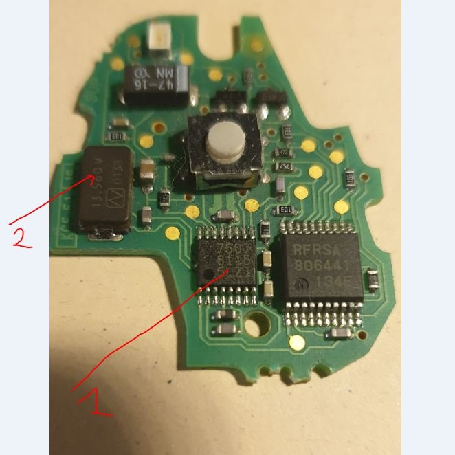

les 2 composants qui tombent en panne et qui provoquent une absence de signal RF sont :
1 le gestionnaire de émission RF
2 le quartz.

J'ai un plip ou la LED ne s'allume même plus alors que le bouton poussoir est bon et l'autre qui a l'air d'être réparable.
Du coup, j'ai changé les quartz de 13.560Mhz de la même manière que ce tutoriel et retesté les connexions mais rien n'y fait.
J'ai refait la synchro mais toujours rien.
Concernant les émetteurs, j'en ai trouvé que 2 sur AliExpress avec un début de bonne référence mais pas les 4 derniers caractères.
(A droite, la ref mon circuit)
Est-ce vous savez si "ça passe" quand même avec ceux-là ?
Et si oui, il faut se taper la reprog et/ou l'apprentissage et possiblement trifouiller/changer le compteur si j'ai bien compris ?
J'arrive pas à trouver des circuits imprimés "tout fait" de dispo.
Comment font les autres pour réparer leurs plips ? Professionnel obligatoire ?

Salut ,
je ne sais pas si ils sont compatibles .Pour souder ces composants il faut un microscope car ils sont au format TSSOP14 .
Une fois le composant changer il n'y a rien à faire , elle refonctionne sans reprog ni apprentissage.
Pour la réparation je te conseil : le télécommandier.
