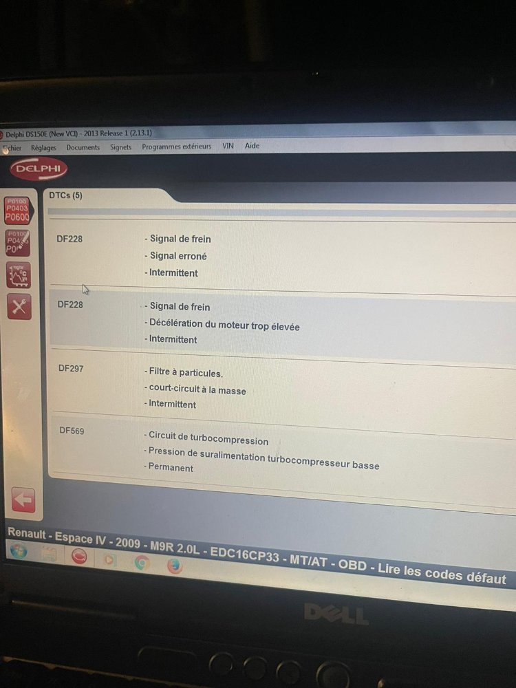

Bonjour,,
Quelqu'un pourrait-il me dire où se trouve le capteur de suralimentation turbo sur le 2.0 DCI 173 svp ? :)
J'ai passé à la valise avec le frérot ça me met : DF569 qui serait le problème et ça correspondrait au Capteur de suralimentation qui doit être changé ?
Vu que depuis quelque jours j'ai "injection à contrôler" et ensuite "anti-pollution à contrôler"...
La voiture est bridée du coup en puissance.
Merci d'avance

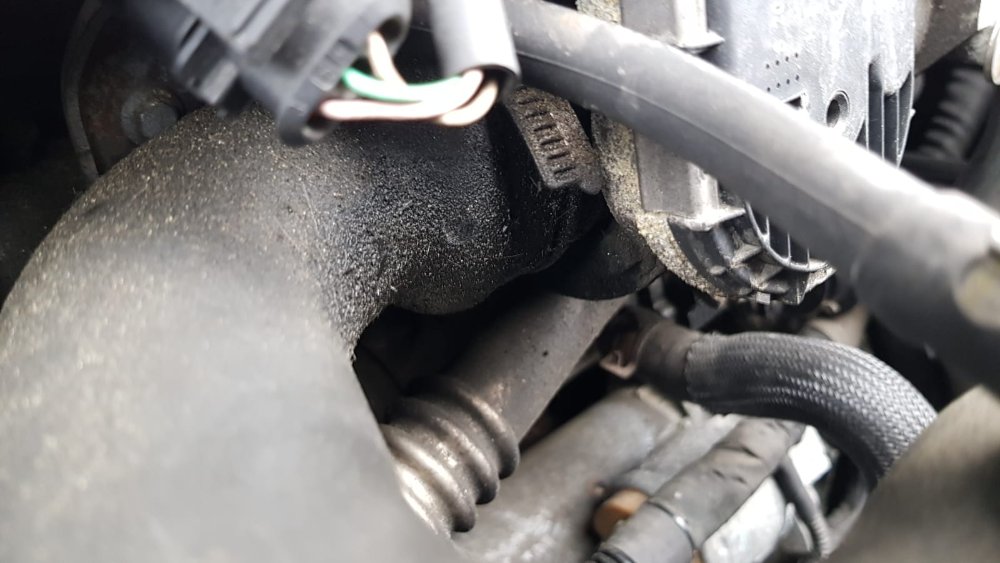

Verdict 2 durites du fap Hs, Pour Renault 750 euros le bordel lol :shock:
Les 2 tuyaux eqp pression, depose et repose du capteur de pression, demontage remontage du fap ainsi que le nettoyage du fap et essai véhicule.

si le capteur est bon et que juste les tuyaux sont hs, souvent à la connexion du fap, ça se répare.
ça fait plusieurs fois que les tuyaux sèchent et cassent, et à chaque fois j'ai coupé et raccourci, sauf la dernière fois ou le tuyau était trop court, donc rallonge avec un tuyau rilsan en guise de raccord et un autre tuyau caoutchouc
