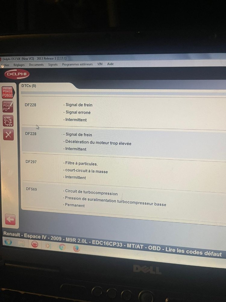

Bonjour,,
Quelqu'un pourrait-il me dire où se trouve le capteur de suralimentation turbo sur le 2.0 DCI 173 svp ?
J'ai passé à la valise avec le frérot ça me met : DF569 qui serait le problème et ça correspondrait au Capteur de suralimentation qui doit être changé ?
Vu que depuis quelque jours j'ai "injection à contrôler" et ensuite "anti-pollution à contrôler"...
La voiture est bridée du coup en puissance.
Merci d'avance
Merci d'avance

Bsr,
Je pensais aussi le fap mais pas de soucis de ce côté 2g du coup il est niquel, peut être pour les durites mais à mon faible niveau je suppose qu'il faudrait lever la voiture pour voir ces durites.
Changer le capteur de suralimentation n'a rien changée si c'est bien celui sous le cache moteur.
J'ai plus les messages d'erreurs depuis qu'il fait un peu plus frais (effacée plusieurs fois) mais je ressens cette perte de puissance monstrueuse à bas régime limite la voiture va caler en premier, et ca charge vers 2200-2500tr's, le turbo ne sifle pas, pas de fumée mais je sens qu'il charge moins fort par contre j'entends un bruit d'air et j'ai remarqué du gras "huile" sur cette durite elle semble abimée je pense que le problème peut venir de là ?
J'ai été dans un renault mais ils ont pas trouvé car pas de technicien qualifié lol.
Je garde espoir

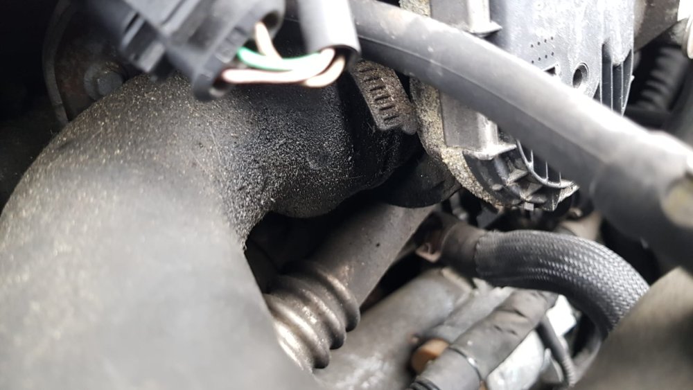

Re: Capteur pression de suralimentation 2.0DCi
Verdict 2 durites du fap Hs, Pour Renault 750 euros le bordel lol
Les 2 tuyaux eqp pression, depose et repose du capteur de pression, demontage remontage du fap ainsi que le nettoyage du fap et essai véhicule.

Cela m'est arrivé à moi aussi en Espagne... il semble que ce soit courant.....
11/09/2019 à 247392 Km - Remplacement sonde et tuyaux pression gaz d'échappement 374,64 € tarif espagnol à Salamanque....
Voyage terminé en avion.. merci l'assistance !!

- Messages : 20219
Re: Capteur pression de suralimentation 2.0DCi [Résolu]
.... une voiture doit être entretenue, et qui mieux que Renault pour le faireTyrannosaure a écrit : ↑11 nov. 2021, 12:28 Verdict 2 durites du fap Hs, Pour Renault 750 euros le bordel lol
- Messages : 2045
si le capteur est bon et que juste les tuyaux sont hs, souvent à la connexion du fap, ça se répare.
ça fait plusieurs fois que les tuyaux sèchent et cassent, et à chaque fois j'ai coupé et raccourci, sauf la dernière fois ou le tuyau était trop court, donc rallonge avec un tuyau rilsan en guise de raccord et un autre tuyau caoutchouc

Ouais bas mon fap est colmaté 82g de suies d'après la can clip de renault. En tout cas me fait rire entre ceux qui disent que ça bouche le fap et d'autre non. Rouler sûrement trop longtemps avec ces durites percées aura été le gros problème ca devait donner des valeurs fausses... Je pensais faire appel au entreprise spécialisé avec la machine pour nettoyer le fap sous pression eau etc mais je préfère partir sur un jeune fap neuf pas cher sur autodoc bien moins cher que le nettoyage j'ai plus rien à perdre. Apres aussi la question regime moteur j'y comprends plus rien j'ai une conduite souple je passe les rapports au couple a 2000 tr donc déjà 80 un peu plus en 6 eme cest facile 2000 tr min donc 90-110 ça monte plus haut dans les tours après je fais pas tant d'autoroute que ça cela car ça me fait faire un détour taff/maisons 40km~ au lieu de 25 sur la route la plus courte je fais du 90 kmh donc peut-être pas assez suffisant en 6 même en poussant des fois à 170 lol. D'après certains c'est surtout une histoire de température pas vraiment de régime moteur... Apres 25km c'est correct en soit le moteur est à 5 barres de température donc ça doit aller ? Je mets que de lexcellium dans cette voiture no joke. 1er jusqu'à 20 》2- 30-35》3 max 50 》 4 max 70 》5 70-90 et 6 même 90 et plus.
Je vais me résoudre à faire plus souvent de l'autoroute et de la bonne huile jeune huile 5w30 0720 Renault. Maintenant si ça revient le message direct controler les durites du fap et direct passer à une vrai canclip pas de la daube qui m'aiguille mal.
