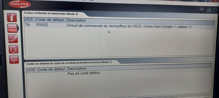

sur espace 3 2.2 dci annee 2002 bonjour voila apres que la voiture tourne sur 3 patte dpuis une semaine jai changé mes bougie de prechauffage est boitier le probleme est le meme , jai roulé comme cela depuis une semaine ce matin ayant voulue demarré pas moyen , jai passé la valise c a me dit ca photo ci jointe p0032 obd trouble code circuit de controle du rechauffeur ho2s élevé banc 1 capteur 1

Je ne crois pas que cela vient des bougies ou relais. Je sais pas ce que ce logiciel de contrôle appelle capteur 1.
Pour ma part, si il tourne sur 3 pattes, ça serait lié aux injecteurs plutôt.
Première étape, vérifier l'alimentation de chaque injecteur.
Si tout est Ok, deuxième étape vérifier la fuite sur les injecteurs avec les fioles.

merci je vais regarder , mais il démarre plus depuis , est quand je tourne la clé j'entend bien la pompe de gavage est j'ai bien gasoil qui arrive au retour injecteur , est au star pilote ne démarre même pasyves78 a écrit : 22 nov. 2021, 10:51 Je ne crois pas que cela vient des bougies ou relais. Je sais pas ce que ce logiciel de contrôle appelle capteur 1.
jai essayer avec une autre bsi est calculateur est clé même année même modelé rien y fait , j'ai changer mes capteur pmh est celui du bas aussi toujours rien ,
merci de m'avoir repondue quand meme ,
