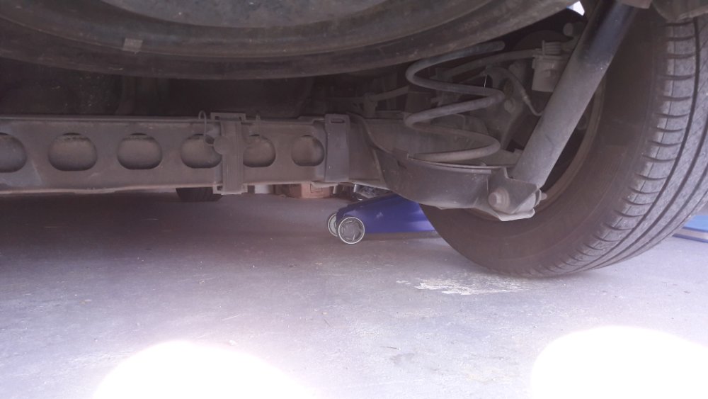

Pour la roue. Heu alors j'ai mis le cric et j'ai enlevé les écrous mais la roue ne venait pas. J'ai tiré vers moi un coup droite / un coup gauche pour la décoincer mais ça faisait bouger la voiture. Le pb c'est qu'elle était sur cric et je me suis dit que la roue risquait de venir au moment ou le cric pouvait lâcher. Alors j'ai pas insisté.
Je voulais mettre une chandelle mais je ne savais pas où.
Le cric était sous le renfort de carrosserie qui est prévu pour.
Est ce que j'aurais pu mettre une chandelle sous l' essieu AR ?
Ou alors inverser la manip. Soulever tout l'arrière par l'essieu et mette une chandelle de chaque côté sous les renforts de tôle. Ce qui aurait été bien plus stable.
Bref comment met-on l'arrière sur chandelles ?

OK je veux bien mais je ne vois pas d'autre possibilité. Ceci dit c'est pas une raison. Si il ne faut pas..
Messages : 20053
Re: Usure plaquettes arrières ?
Je vois que tu as un cric roulant.
Tu le disposes à l'endroit prévu pour le cric, 3-4 bons coups de pieds dans la roue, et elle sort.
Rassures-toi, l'engin est lourd, pas de risques que tu ne le déséquilibres !! :wink:

Ha ok il y a intérêt à bien caler le véhicule alors. J'ai bien fait de pas insister parce qu'à la main la jante elle bonchait pas. C'est comme si j'avais pas lever les écrous. J'imagine une crevaison là...

Bon ok. Je vais faire comme ça. Je m'arrangerais pour prévoir des cales en bois que je mettrais sous l'essieu histoire de me rassurer. J'ai ce qui faut.

Du coup je ne vois pas du tout comment on peut soulever l'arrière du véhicule avec un cric pour mettre deux chandelles sous les renforts de tôle.
Messages : 20053
Si c'est juste pour vérifier les plaquettes, pas besoin de passer en dessous !
A moins que ton cric hydraulique perde la pression, il tiendra très bien les 2 mn nécessaires au contrôle !
Une bonne lampe, tu te mets à l'arrière du véhicule, et c'est tout bon !

quand je parle de l'essieu ar, je parle de la traverse.
consigne de mon contrôleur technique
