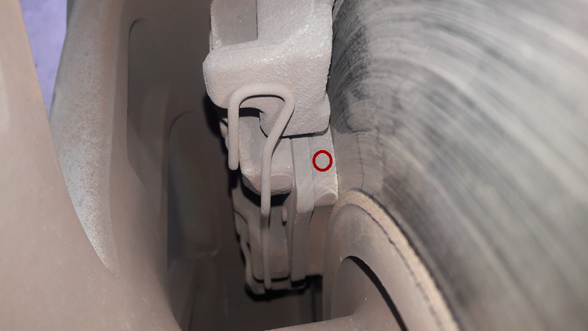

Je voulais savoir si mes plaquettes de frein AR étaient usées alors j'ai voulu démonter la roue.
PffF j'y suis pas arrivé Mdr. Je vous explique après...
Alors j'ai rusé. J'ai pris une photo à travers la jante.
J'ai mis un O rouge sur ce qui me semble être la partie ferodo restant de la plaquette. Donc pas usée.
Vous pouvez me confirmer SVP.
Merci d'avance

Celle-ci est propre, reste à voir celle qui est du côté piston...
Mais pour cela..... il faut retirer la roue !

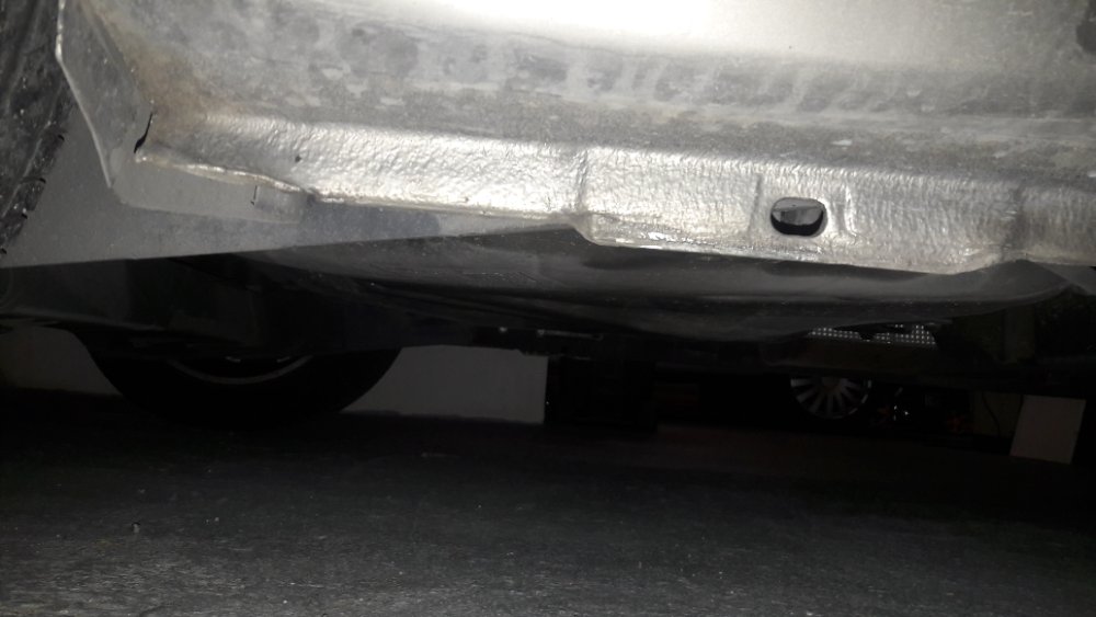

Pour la roue. Heu alors j'ai mis le cric et j'ai enlevé les écrous mais la roue ne venait pas. J'ai tiré vers moi un coup droite / un coup gauche pour la décoincer mais ça faisait bouger la voiture. Le pb c'est qu'elle était sur cric et je me suis dit que la roue risquait de venir au moment ou le cric pouvait lâcher. Alors j'ai pas insisté.
Je voulais mettre une chandelle mais je ne savais pas où.
Le cric était sous le renfort de carrosserie qui est prévu pour.
Est ce que j'aurais pu mettre une chandelle sous l' essieu AR ? Ou alors inverser la manip. Soulever tout l'arrière par l'essieu et mette une chandelle de chaque côté sous les renforts de tôle. Ce qui aurait été bien plus stable.
Bref comment met-on l'arrière sur chandelles ?

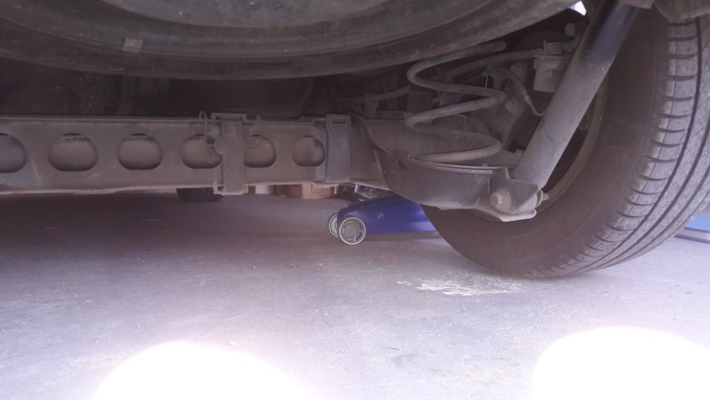

Je vois que tu as un cric roulant.
Tu le disposes à l'endroit prévu pour le cric, 3-4 bons coups de pieds dans la roue, et elle sort.
Rassures-toi, l'engin est lourd, pas de risques que tu ne le déséquilibres !!

Pour me démonter les roues collées mon mécano a pris une barre de fer (en l'occurence ma barre de distension) et l'a couverte avec un chiffon épais. Il l'a ensuite passée entre les rayons de la roue et a fait levier sur le disque à plusieurs endroits. Il a pris 10 mn par côté.
Par contre je pense que ça marche mieux avec mes jantes Antares avec de gros trous entre les rayons que ces jantes 17 pouces plus récentes (modèle Goodwin ou Speedline ou un truc dans le genre je crois).
+1 pour la graisse, je mets de la graisse cuivrée et ça change la vie.
Pour caler la voiture sur chandelles à l'arrière je crois y être arrivé en soulevant avec le cric à l'emplacement prévu, puis en plaçant une chandelle étendue au maximum derrière (derrière la feuillure un peu plus en avant que l'emplacement du cric); il me semble qu'il y a une cavité profonde avec au fond les vis qui tiennent le train arrière.

Salut,LeJeune6troeniste a écrit : ↑21 nov. 2021, 20:52 Pour caler la voiture sur chandelles à l'arrière je crois y être arrivé en soulevant avec le cric à l'emplacement prévu, puis en plaçant une chandelle étendue au maximum derrière (derrière la feuillure un peu plus en avant que l'emplacement du cric); il me semble qu'il y a une cavité profonde avec au fond les vis qui tiennent le train arrière.
J'ai pas compris là. La chandelle tu la mets à côté du cric ?
Moi le cric je l'ai mis en dessous du trou.
La chandelle tu la mets à droite à côté du cric ? Je n'ai pas vu de cavité ni d'un côté ni de l'autre.

Le cric sous le trou.
La cavité se trouve de l'autre côté de la feuillure (visible sous la voiture en passant la tête dessous) et je crois devant (en regardant la voiture de profil) l'emplacement du cric.
J'avais étudié ça il y a deux ans pour faire la purge des freins puis finalement j'avais juste utilisé juste un cric car je n'avais pas besoin de passer dessous.
