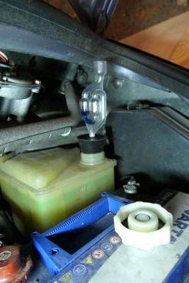

J'ai reçu le tester ce CO2 d'amazon aujourd'hui.
J'ai fait tourner le moteur jusqu'à atteindre 4 barres au tableau de bord, avec le testeur CO2 enfiché sur le vase d’expansion,
la couleur est resté bleue.
Donc a priori pas de problème de joint de culasse.
