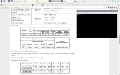

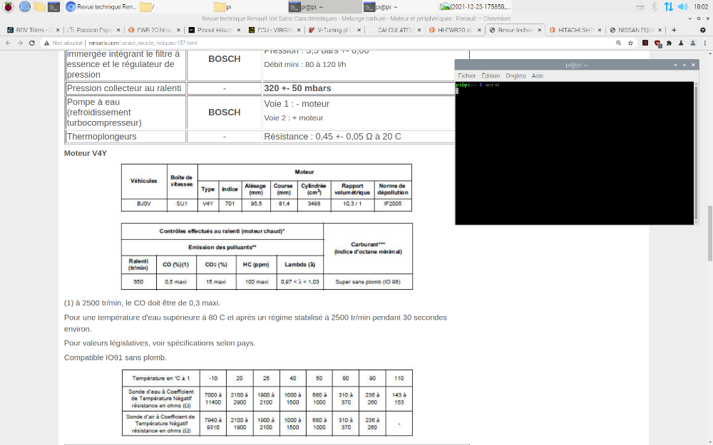

Bonsoir,hyugzspace a écrit : 23 déc. 2021, 10:14 Au final sur ma voiture avec la CLIP de Renault on peut définir le ralenti souhaité, qui correspond à une ouverture très précise du boitier papillon.
Je doute que ce soit un réglage qui est été fait, car le ralenti, moteur chaud, est de 650 tr/min à qq tours près, c'est lié à la polution et donc n'est pas modifiable.
Cela ressemble plus à une raz des paramètres de l'EWR 20 qui a eu pour effet de retourner aux valeurs d'origine.
Enfin, le tout c'est que cela tourne ok maintenant. EBo

EBo a écrit : 23 déc. 2021, 18:03Bonsoir,hyugzspace a écrit : 23 déc. 2021, 10:14 Au final sur ma voiture avec la CLIP de Renault on peut définir le ralenti souhaité, qui correspond à une ouverture très précise du boitier papillon.
Je doute que ce soit un réglage qui ait été fait, car le ralenti, moteur chaud, est de 650 tr/min à qq tours près, c'est lié à la polution et donc n'est pas modifiable.
Enfin, le tout c'est que cela tourne ok maintenant.2021-12-23-180210_1920x1200_scrot.png
EBo
Très intéressant. Ok d'accord donc c'est le pourcentage en CO qui fait le ralenti. Les sondes lambda faut pas qu'elles soient abîmées...
J'ai bien roulé avec mais je trouve que la décélération/frein moteur n'est plus comme avant.
Ceci dit, avec des nouvelles bougies et bobines ça va être difficile de retrouver ce que j'ai connu.

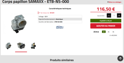

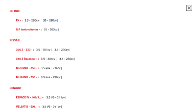

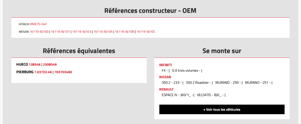

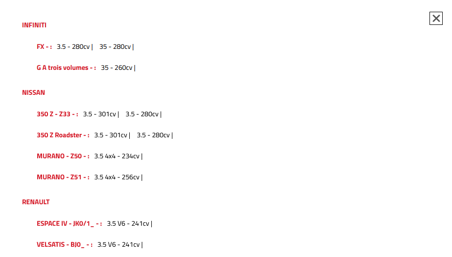

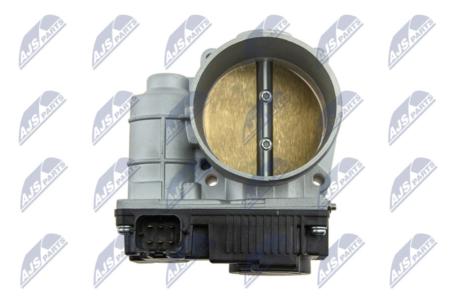

Je me permets de rebondir la dessus, ma 5eme ne passant toujours pas en mode auto :
- je vois plusieurs causes possible, manque d'huile dans la BVA ==> bon cela me semble étonnant n'ayant pas de mode dégradé ou d'acoup;
- boitier papillon sale/défectueux ? ==> demander à le nettoyer, si changement quelle pièce monter une référence à donner sur oscaro/autodoc la pièce neuve pour notre 3.5 coute 1200/1500 (hors main d'oeuvre), si achat pièce 350z on est plus à 200/300 €.
Quelle solution préconiser ?
Le modèle 350z/Murano :
Le modèle pierbug/hitachi qui coûte 10x le prix du précédent :
- Messages : 2519
Re: Ralenti galère sur 3.5 V6
c'est bien le bon modèle?
si oui, c'est sur partauto
- Messages : 2519
- Gui3gui
- Messages : 460
- Modèle : [Espace IV V6 3.5]
- Finition : Initiale / Paris
- Localisation : 75/78/92
Donc on est d'accord, le nty ou samaxx ETB NS 000 peut bien se monter sur nos v6 ?
EBo
- Messages : 331
- Année : 2003
Hello,
Je tourne avec celui de la Z depuis 80 000 km. la seule différence notable est la raideur du ressort de rappel. De mémoire, le rappel du Z est plus violent.
La panne du papillon d'origine provenait du moteur électrique qui pilote l'ouverture du papillon, les bagues du collecteurs s'étaient décalées. j'avais réparé mais comme je ne suis pas joueur et vu le travail pour y accéder, j'en avais mis un neuf !
EBo
EBo
Espace 4 V6 3.5l Mars 2003
Grosse révision à 267 000 km

Merci j'ai entre temps fait un passage à la valise chez Renault qui a diagnostiqué les soucis suivant ;
- papillon à remplacer (modèle Nissan déjà en stock) ;
- 1 sonde lambda amont à remplacer également, je ferais les deux mais pas chez eux ;
- le voyant moteur airbag du au défaut de pretebtionneur ou de contact tournant, avec encore un devis très renoesque.
Je suis parti depuis mercredi dernier en vacances, on sent le manque de puissance en accélération pure, sûrement dû au papillon.
Pour le plaisir ou le côté maso (ou avoir un arrêt cardiaque) je vous (re) partage les devis Renault (Renault Versailles)
Les réparations seront faites en septembre chez fkp94.
