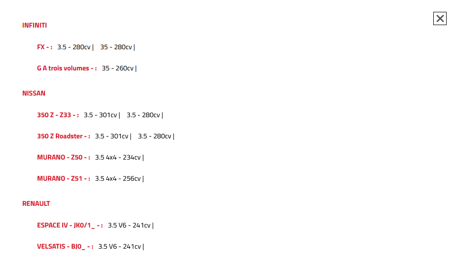

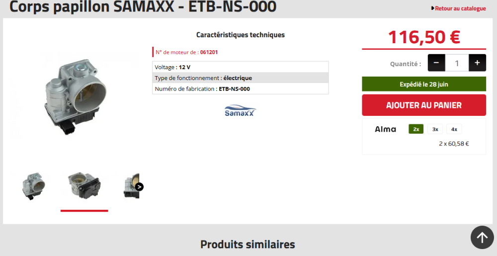

Je me permets de rebondir la dessus, ma 5eme ne passant toujours pas en mode auto :
- je vois plusieurs causes possible, manque d'huile dans la BVA ==> bon cela me semble étonnant n'ayant pas de mode dégradé ou d'acoup;
- boitier papillon sale/défectueux ? ==> demander à le nettoyer, si changement quelle pièce monter une référence à donner sur oscaro/autodoc la pièce neuve pour notre 3.5 coute 1200/1500 (hors main d'oeuvre), si achat pièce 350z on est plus à 200/300 €.
Quelle solution préconiser ?
Le modèle 350z/Murano :
Le modèle pierbug/hitachi qui coûte 10x le prix du précédent :

c'est bien le bon modèle?
si oui, c'est sur partauto

Donc on est d'accord, le nty ou samaxx ETB NS 000 peut bien se monter sur nos v6 ? ;)
