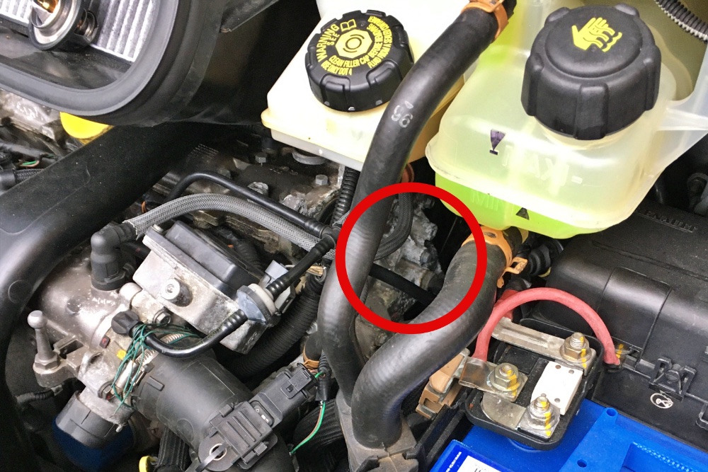

Capot ouvert, on aperçoit ce que la RTA qualifie de "boîtier d'eau"

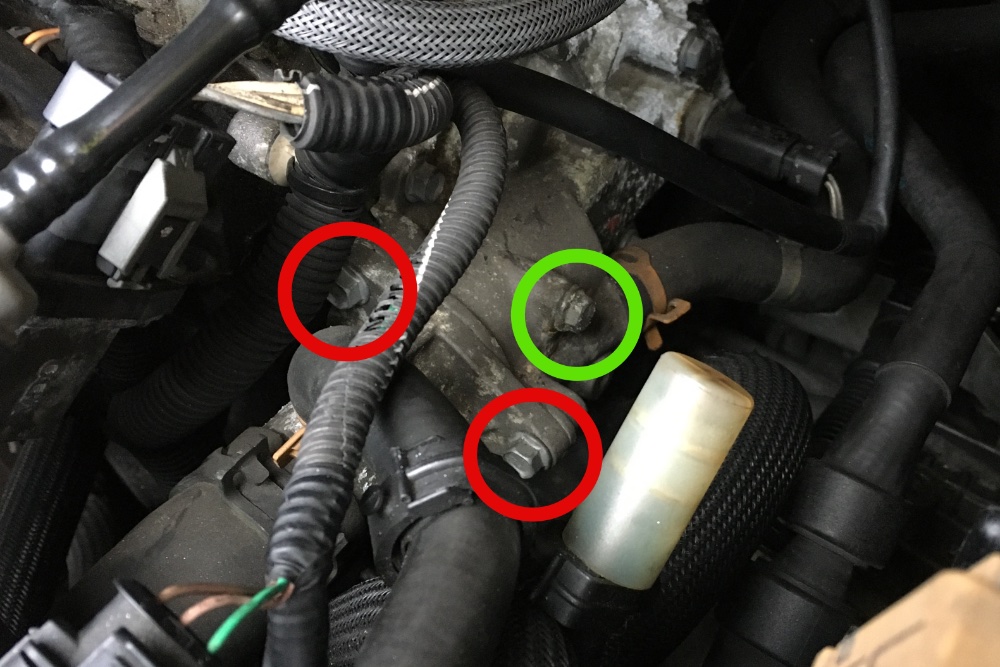

Pour vidanger une partie du LDR et atteindre le calorstat, il faut défaire trois vis: deux en rouge et leur homologue dessous, qu'on ne voit pas dans la photo. La vis entourée en vert est le purgeur.

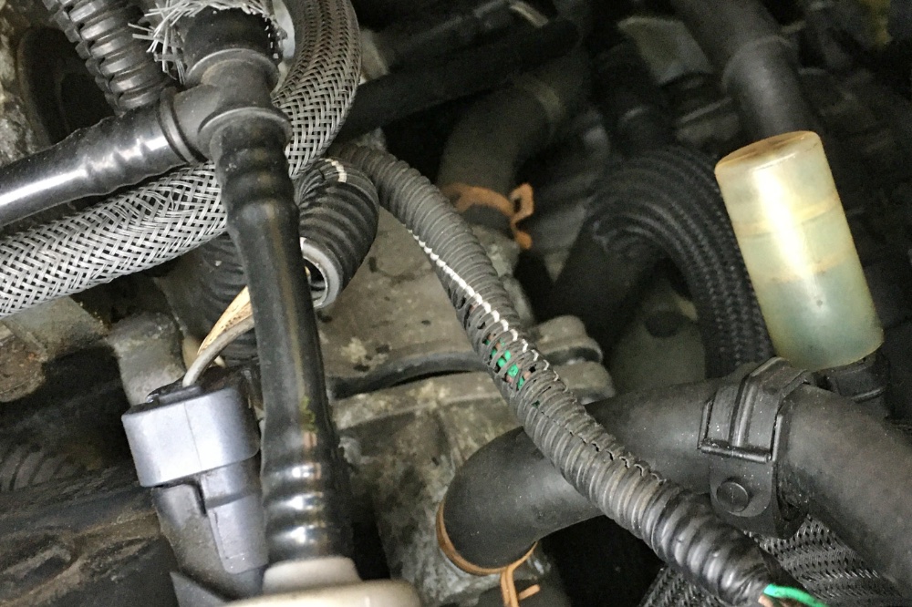

En faisant légèrement levier avec un tournevis on ouvre le boîtier, le liquide sort et on en met de partout.

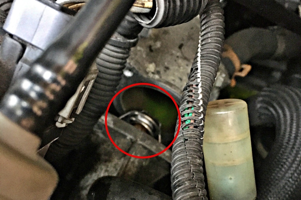

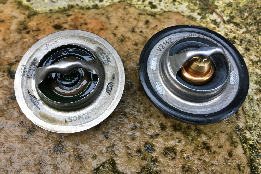

On peut récupérer l'ancien calorstat et son joint. Dans mon cas il est resté coincé côté durite, je l'ai arraché à tâtons avec une pince à bec fin. Je pense que c'était mon calorstat d'origine, de marque "Thomson"
Sur ce calorstat il n'y a pas de petit trou pour que l'air s'échappe.

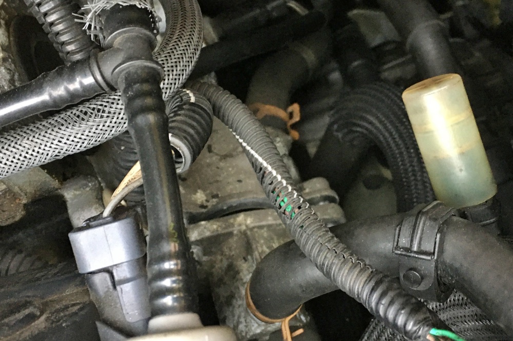

On enfile le nouveau joint sur le nouveau calorstat et on emboite, c'est très facile.
