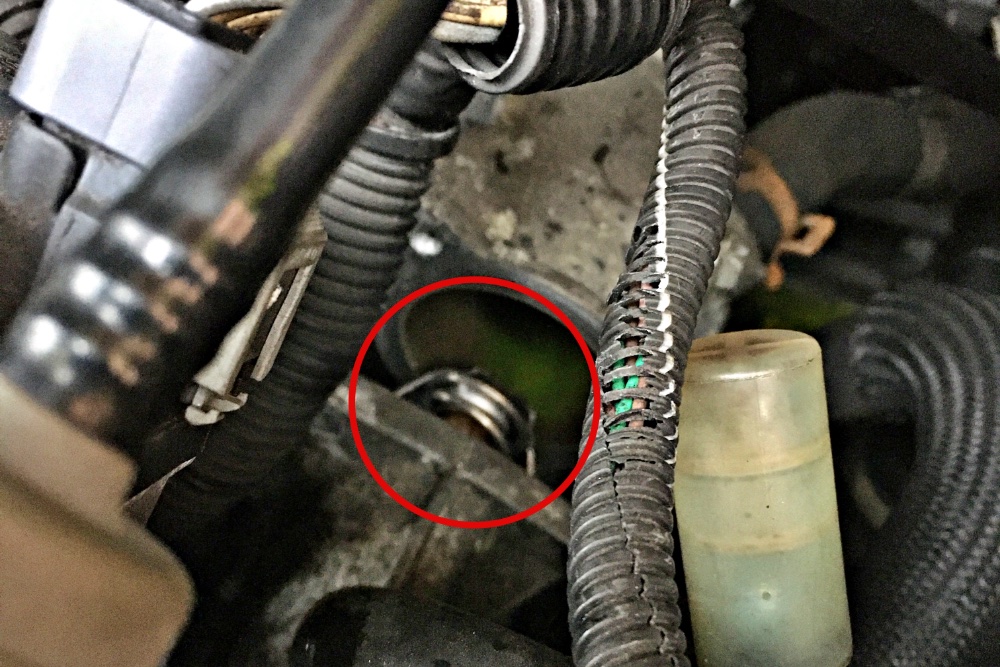

On peut récupérer l'ancien calorstat et son joint. Dans mon cas il est resté coincé côté durite, je l'ai arraché à tâtons avec une pince à bec fin. Je pense que c'était mon calorstat d'origine, de marque "Thomson"
Sur ce calorstat il n'y a pas de petit trou pour que l'air s'échappe.
On enfile le nouveau joint sur le nouveau calorstat et on emboite, c'est très facile.
