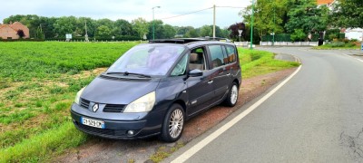

Je dois aller à la préfecture changer de prénom et prendre celui de Florian!
Ce matin je suis allé récupérer mon carrosse chez le garagiste (Renault Saint-Germain-en-Laye, le chef d'atelier est top, je recommande!).
Verdict: batterie HS
Je suis vraiment dépité, elle a trois mois.
Je vais voir si je peux faire valoir la garantie.
En plus j'ai le contacteur tournant HS, source de ma panne d'airbag.
Bon, jusque là ça va, mais sur le chemin du retour la poisse.
Lors d'une reprise en troisième, le moteur se met à faire du bruit et donne un à-coup. À la sortie je lève le pied, elle refuse de ralentir. Je freine, sors du giratoire et... elle accélère. Au feu le ralenti tourne entre 1000 et 2000 tours, au départ le moteur prend tout de suite 3000 tours, à-coups à tous les passages de vitesses. Bref, le moteur s'emballe.
Dès que je suis rentré j'ouvre le capot et je vois que la durite d'air sur le boîtier papillon est débranchée. Une patte de fixation est absente, passée dans le moteur, une autre est cassée. J'ai décrassé un peu le boîtier papillon, il est encore sale mais je n'avais la temps de faire plus donc j'en arraché la patte tordue et remonté le tout en bricolant un peu, puis allé à la fac. Ce petit nettoyage lui a vraiment donné la pèche! La théorie du garage est que le témoin STOP provient de la batterie HS, il n'a donc toujours pas disparu mais il m'assure que je peu rouler avec sans faire sauter le moulin. Les témoins airbag et SERVICE ne sont plus en permanence allumés mais ils apparaissent souvent, lié à l'airbag conducteur HS. Tous les autres codes défauts y compris celui du frein à main ont été effacés.
Il n'empêche que je constate par moi même encore plusieurs défauts.
La voiture chauffe bizarrement. Les cinq barres apparaissent bien les unes après les autres mais après quelques minutes la cinquième disparait parfois. A mon avis soit le thermostat (possible) ou la purge pas parfaite (je pense le cas, donc à revoir avec changement du thermostat).
La vibration à l'avant droit est toujours présente, sans surprise. Il s'agit même d'une secousse, en fonction des vitesses. Si j'en ai l'occasion je monte la voiture sur un pont pour vérifier tout le train avant, pour l'instant je réfléchis à l'équilibrage de la roue AV D ou au cardan AV D.
La direction est floue. Défaut constaté au dernier CT, j'ai bien peur que ma crémaillère soit malade mais peut être les rotules de direction (5 ans et 25 000 km).
Les boutons + et - pour le volume de la radio ne fonctionnent pas toujours, et je ne peux faire des appels de phares que si le commodo des phares est en position feu de croisement (sinon elle passe tout de suite en pleins phares).
Pour finir sur une note positive, le chauffage fonctionne (il y a trois ans il ne fonctionnait qu'à gauche) et la BV se porte à merveille. Cette huile Tranself NFP est fabuleuse, j'ai en main un levier de vitesses transformé! Ce n'est pas une MX-5 mais je sais à présent quelle vitesse est engagée.
Je suis donc à la recherche d'un airbag conducteur, contacteur tournant et quitte à démonter tout ce petit monde, une solution pour les commodos capricieux et pourquoi pas un petit volant bois (je vais poser la question sur le forum Vel Satis aussi).
Je suis content que mon crocodile fonctionne en tout cas, je roule l'esprit tranquille.
Je me retrouve encore une fois avec un pavé

Re: La troisième vie d'un Espace IV 2.0T
Ca fait peur
Sur ma 207, la jauge de température qui dépassait rarement les 80°C, et encore, après 30 minutes de conduite, c'était le thermostat cassé qui était tout le temps ouvert
C'est une belle liste en effet mais il ne fait pas oublier que la voiture a été parisienne, voiture de famille entretenue chez Midas puis à l'arrêt pendant deux ans et demi.
Le problème d'airbag est connu depuis des années et des années (voyant) et on n'y a jamais rien fait, donc aujourd'hui il ne faut pas s'étonner qu'il y a 40 défauts. Je compte m'attaquer à tous pour avoir une voiture propre.
Une voiture c'est un luxe et une responsabilité, ne pas l'entretenir est à mes yeux criminel.

On est déjà assez de Florian comme çaLeJeune6troeniste a écrit : ↑10 nov. 2021, 19:06 Bonsoir,
Je dois aller à la préfecture changer de prénom et prendre celui de Florian!![]()
Verdict: batterie HS![]()

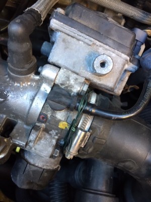

Je me retrouve encore une fois avec un pavé![]()
, je suis désolé et souhaite bonne route à tous et à bientôt sur le forum!
Pour la batterie j'en avais acheté une de marque Carrefour, elle a duré moins d'un an et demi, pour moins cher que la batterie Carrefour j'ai acheté une Varta chez amazon, je verrais bien le temps qu'elle fera.
Mon espace aussi une fois a accéléré tout seul, au démarrage, je l'avais éteint et relancé et plus jamais de soucis, c'est dommage ce qui t'arrive, en plus une pièce est tombée dans l'admission
J'avais déjà eu la fluctuation de la température entre 4 et 5 barres, c'était quand mon thermostat était bloqué ouvert. Maintenant que je l'ai changé, la température reste stable entre 80 & 85 degrés, rarement plus sauf si je tire sur le moteur (voiture chargée dans une longue montée sans clim par exemple).
Et pareil que toi, quand j'avais vidangé ma boîte de vitesses c'était un changement radical !
Oui je pense qu'il y a ça mais je vais tout de même revoir la purge d'abord. Si ça ne corrige pas je serais certain que c'est le thermostat, sinon c'est qu'il y avait une grosse bulle d'air et puis je changerai le thermostat en préventif en même temps que pompe à eau et distribution l'année prochaine.Florian a écrit : ↑19 nov. 2021, 22:52 J'avais déjà eu la fluctuation de la température entre 4 et 5 barres, c'était quand mon thermostat était bloqué ouvert. Maintenant que je l'ai changé, la température reste stable entre 80 & 85 degrés, rarement plus sauf si je tire sur le moteur (voiture chargée dans une longue montée sans clim par exemple).
Il y a quelques années le chauffage ne fonctionnait pas à droite dans la voiture donc je pense que la purge n'était déjà pas parfaite. Lors de la dépose de la BV j'ai essayé mais je n'ai pas trouvé tous les purgeurs donc je n'ai aucune confiance en mon travail ici
Sinon je me suis penché ce matin sous la belle. J'ai enfin trouvé une méthode de levage qui ne me donne pas les frissons: cric losange sous l'emplacement prévu pour, une fois assez haut il y a toute la place qu'il faut pour une chandelle. C'est long mais... ça en vaut la chandelle!
Les biellettes de barre stabilisatrice sont dans un état comique, ça tourne entre les doigts, à changer!! D'origine, ça me chagrine peu, contrairement aux rotules de direction. Après vérification elles ont 7 ans et 100 000 km donc l'usure est normale. Par contre les soufflets de crémaillère tenus par des rilsans minuscules et à peine serrés... merci Midas!!
En plus je pense avoir l'amortisseur droit qui commence à fuir (il y a un dépôt de qqchose qui ressemble à de la résine d'arbre, dur et noir), mais il était usé de toute façon.
Rien d'autre d'alarmant, les triangles ont l'air niquels (surprenant pour presque 200 000 km, pas même quelques petits points de rouille, rien!) ma secousse de la roue AV D doit venir de l'équilibrage je pense, je ferai contrôler en garage.
J'ai donc à prévoir la distribution (avant l'été prochain), je pense que j'irais dans un self-garage comme je n'ai encore jamais fait, et une remise en état du train avant.
Pendant la semaine le témoin STOP à disparu et n'est pas revenu, au moins il y a ça!
