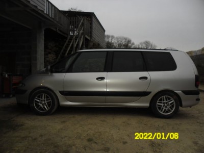

Bonjour a tous et meilleurs vœux 2022.
Je viens de sauver de la destruction un espace3 2.2 dci -130cv modèle long année 2002 avec 225 000kms
Très sain carrosserie, avec attelage, sept sièges
Contrôle technique périmé depuis juin 2021
Le bilan est le suivant:
-soufflet cardan coté roue droite déchiré
-4 pneu fin de vie
-roulement hs sur une des roue arrière
-barillet porte conducteur absent

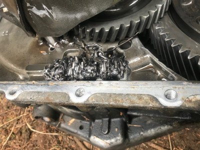

-boite vitesse en cours de test car gros bruit métalique sur la 1° et la seconde saute toute seule
Après vidange des 2.4L d'huile de la boite a chaud, résultat: plein de paillette laiton au fond de la bassine et sur aimant plein de particules métalliques.
Je n'ai aucun historique de la voiture, donc pas moyen de savoir si une vidange a eu lieu.
La boite pk6 qui équipe cet espace 3 étant très fragile, en mettant une huile elf nfp 75w90 gl5 peux t'il sauver les synchro ou c'est définitivement irréversible.
Les symptômes sont: la première donne gros bruit de ferraille, la seconde saute toute seule, et pour 3/4/5 tout est normal.

C'est pas bon signe...
Quand j'ai refait ma boîte (une PK6 aussi) tous les roulements étaient HS mais les syncros étaient toutes récupérables. Il me semble qu'il n'y ai que les syncros et les sélecteurs qui sont en laiton donc les débris doivent venir de là.

Tu peux tenter une vidange, mais je doute que ça change qq chose. Ça a pour avantage de ne pas coûter cher.

Mettre de l'huile neuve ça va pas réparer les synchros , ça va juste réduire un peu le bruit mais ça ne va pas faire tenir la 2 .
J'ai fait une transplantation de boîte sur le III du gamin , allez , une bonne matinée .
Le plus chiant finalement je crois que ça a été de sortir le cardan droit du palier central , ça se fait très bien à terre avec cric et cales , la RTA sous la main est un plus évident .

Salut mettre de l'huile neuve, c'est déjà perdre de l'argent...
l'huile n'a jamais réparer des trucs usés.
au mieux, elle marchera pareille,
au pire elle va finir d'exploser.

Je suis d'accord avec grostoto. Cette boîte est foutue !
Le laiton est probablement les restes d'une cage de roulement. Cela, et les particules d'acier auront probablement endommagé les autres roulements de la boîte. Malheureusement, les roulements plus petits de la boîte PK1 sont sujets aux défaillances.

Heu, je ne comprends pas tout, pour moi les défaillances roulement etaient sur PK6 et non PK1 en dimensionnement.
En toute objectivité, manger des copeaux de synchros, n'importe quel roulement va avoir du mal à les digérer faiblard ou pas .... ?

si les vitesses sautent, il est inutile de faire une vidange. la boite est deja attaquée. ou morte, ca depend si il n'y a que les roulements ou plus. la limaille feraille, pas grave, mais la limaille jaune non feraille, ca n'est pas bon du tout, sur les pk1 ca correspond aux bagues de synchros. ca coutera moins cher de monter une boite d'occase.
et dans les pk1, ne remettre que de la elf, soit nfp, soit nfx desormais : elle est prevue pour proteger les bagues de synchros, ce qui n'est pas le cas des huiles sans additif.

sur l'espace, je ne sais pas, sur la safrane (on en revient aux fondamentaux
demonstration d'un manque d'entretien sur une pk1 : destruction definitive de celle ci
les rouleaux son ceux d'un tripode de cardan gauche, le plus genant est le bout de ressort de verrouillage de synchro. ca a fait vilain dans la boite
- Messages : 3804
Re: boite vitesse
Correction: Molybdène pardon et non Manganèse.
Et oui des aiguilles de rouleaux de tripodes, ça ne pardonne pas.
- Messages : 8663
Re: boite vitesse
merci... je ne comprenais pas... j'ai cherché manganèse.. je me suis dit, encore en fantaisie de renault..

Bon, vous aviez raison, la boite est définitivement HS.
J'ai tenté le coup avec 2L de Motul SAE 75W80 API GL5-MIL2105D
La première toujours gros bruit de métal et la seconde ne passe plus du tout....
Quel dommage!!!
Je vais chercher la procédure pour sortir groupe moteur / boite qui semble plus judicieux
David
Quel dommage!!!
David
