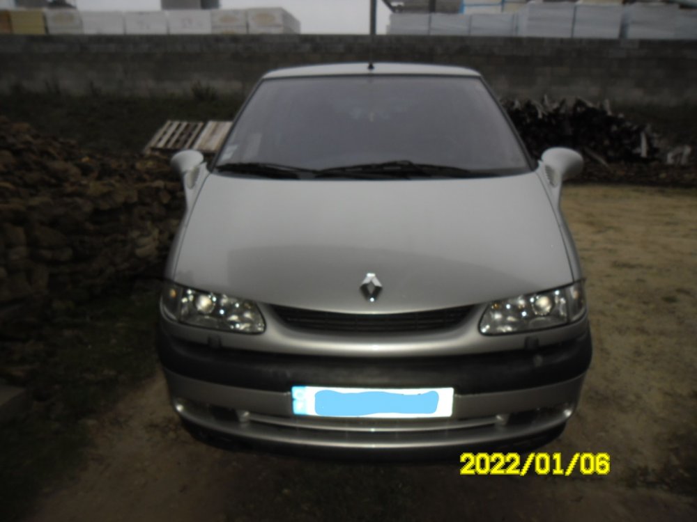

Je viens de sauver de la destruction un espace3 2.2 dci -130cv modèle long année 2002 avec 225 000kms
Très sain carrosserie, avec attelage, sept sièges
Contrôle technique périmé depuis juin 2021
Le bilan est le suivant:

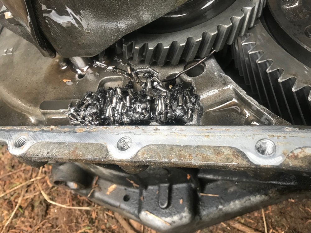

-boite vitesse en cours de test car gros bruit métalique sur la 1° et la seconde saute toute seule
Après vidange des 2.4L d'huile de la boite a chaud, résultat: plein de paillette laiton au fond de la bassine et sur aimant plein de particules métalliques.
Je n'ai aucun historique de la voiture, donc pas moyen de savoir si une vidange a eu lieu.
La boite pk6 qui équipe cet espace 3 étant très fragile, en mettant une huile elf nfp 75w90 gl5 peux t'il sauver les synchro ou c'est définitivement irréversible.
Les symptômes sont: la première donne gros bruit de ferraille, la seconde saute toute seule, et pour 3/4/5 tout est normal.
Cdt

C'est pas bon signe...
Quand j'ai refait ma boîte (une PK6 aussi) tous les roulements étaient HS mais les syncros étaient toutes récupérables. Il me semble qu'il n'y ai que les syncros et les sélecteurs qui sont en laiton donc les débris doivent venir de là.
Un beau projet en tout cas, ça fait toujours plaisir de voir des voitures sauvées (et surtout avec des photos )!

Je suis incapable de sortir moteur / boite pour échange standard. Encore moins d'ouvrir boite pour rénovation. Trop de pièges a mon avis.
Pense-tu qu'avec une huile neuve cela peux s'atténuer....ou irréversible
Merci Lejeune6troeniste
David
David

Tu peux tenter une vidange, mais je doute que ça change qq chose. Ça a pour avantage de ne pas coûter cher.

Désolé de contredire mais sur un 3 DCI il n'y a pas de PK6 (6 vitesses), seul l'Avantime en avait une. Sur le 3 c'est une PK1 (5 vitesses).coyotte14320 a écrit : ↑07 janv. 2022, 17:33 Bonjour a tous et meilleurs vœux 2022.
-soufflet cardan coté roue droite déchiré
-4 pneu fin de vie
-roulement hs sur une des roue arrière
-barillet porte conducteur absent
Si il est confirmé que c'est PK6 dans ce cas c'est un 3 qui a été modifié. C'est toujours ce que je voudrais faire mais il a quelques modifs à prévoir (commande de boite,transmission D et peut-être autres pièces).

Merci Yves 78 pour complément boite vitesse pk1.
je suis encore novice en espace
Premier achat décembre 2019.
Grand merci a Chtimi73 pour ton offre, malheureusement je suis dans le 14....
Essai avec huile de boite neuve prochainement
David
David

Mettre de l'huile neuve ça va pas réparer les synchros , ça va juste réduire un peu le bruit mais ça ne va pas faire tenir la 2 .
J'ai fait une transplantation de boîte sur le III du gamin , allez , une bonne matinée .
Le plus chiant finalement je crois que ça a été de sortir le cardan droit du palier central , ça se fait très bien à terre avec cric et cales , la RTA sous la main est un plus évident .

Salut mettre de l'huile neuve, c'est déjà perdre de l'argent...
l'huile n'a jamais réparer des trucs usés.
au mieux, elle marchera pareille,
au pire elle va finir d'exploser.

Je suis d'accord avec grostoto. Cette boîte est foutue !
Le laiton est probablement les restes d'une cage de roulement. Cela, et les particules d'acier auront probablement endommagé les autres roulements de la boîte. Malheureusement, les roulements plus petits de la boîte PK1 sont sujets aux défaillances.

Heu, je ne comprends pas tout, pour moi les défaillances roulement etaient sur PK6 et non PK1 en dimensionnement.
En toute objectivité, manger des copeaux de synchros, n'importe quel roulement va avoir du mal à les digérer faiblard ou pas .... ?

demonstration d'un manque d'entretien sur une pk1 : destruction definitive de celle ci
les rouleaux son ceux d'un tripode de cardan gauche, le plus genant est le bout de ressort de verrouillage de synchro. ca a fait vilain dans la boite
- Messages : 3502
Re: boite vitesse
Correction: Molybdène pardon et non Manganèse.
Et oui des aiguilles de rouleaux de tripodes, ça ne pardonne pas.
