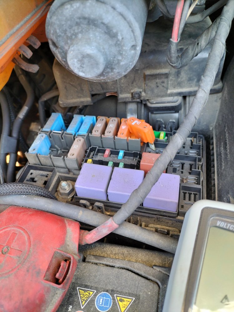

Il y a plusieurs gros fusibles sous le capot, mais je ne sais pas si ca peut correspondre aux équipements incriminés.

En complément j'ai testé les fusibles du bloc moteur. J'en ai un qui ne sonne pas. Un 40 Ampère... J'espère que ce n'est que ça...

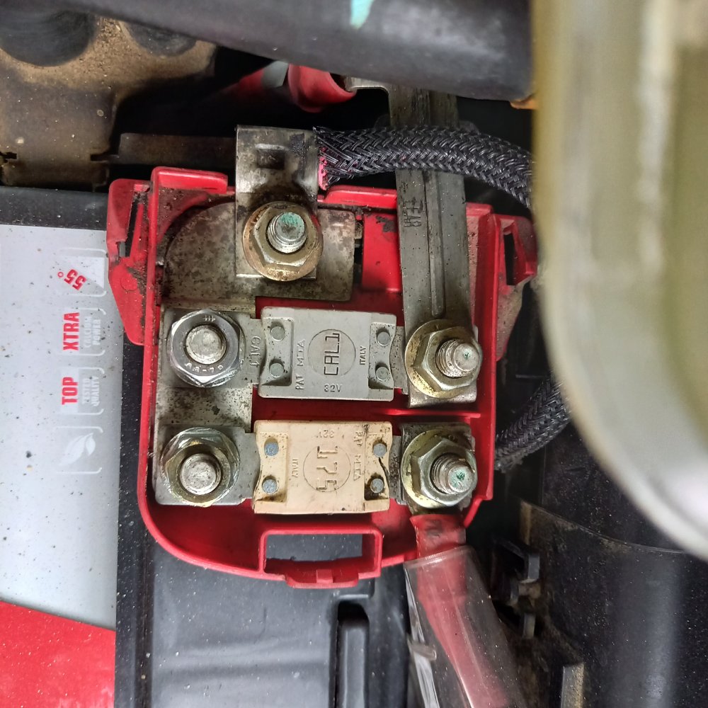

il y en a également deux sous le cache rouge + de la batterie

Ouai des comme ça
Ouai des comme ça

Bonsoir à tous, je viens de changer le fusible de 40A, aucun changement... Je testerai ce soir les deux fusibles de la borne positive... Est ce que par hasard quelqu'un aurait un schéma d'affectation des relais et des fusibles du boîtier dans le compartiment moteur ???

Bonsoir à tous. Eureka !!! En plus du 40A du moteur, j'avais un 20A grillé (celui complètement au fond). Une vraie galère pour l'enlever et le remplacer. Quoiqu'il en soit, merci à tous pour votre aide. Bonne soirée.
