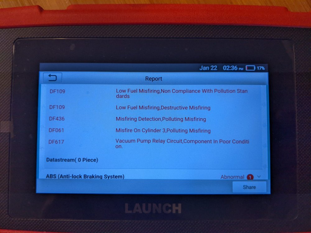

Bon bah, passage rapide à la valise... suspicion de trucs pas catholique sur le cylindre n°3 (d'après mon agent Renault préféré que j'ai appelé pour conseil, le n°1 est du côté volant moteur).

Voici les codes réapparus après reset.
Pour l'instant, j'ai du faire 10 bornes au E10... j'ai eu le témoin clignotant au démarrage... mais ça roule propre et sans à-coup ... Je penche donc pour un problème d'injection... :|
Messages : 3910
Re: MECANIQUE F4RT -NE TOURNE PAS ROND
Message non lu par Wutch »
Le soucis semble être sur le cylindre 3.
Si bougie et bobine neuve, regarder du côté injecteur. Essaye d'inverser le 3 avec un autre et regarde si le problème se déplace
