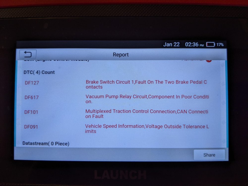

J'ai aussi les derniers défauts enregistrés à poster ici aussi.
- AOD
- Messages : 567
- Inscription : 28 oct. 2018, 23:14
- finition : Alyum Plus
Re: MECANIQUE F4RT -NE TOURNE PAS ROND
Voici les codes réapparus après reset.
Pour l'instant, j'ai du faire 10 bornes au E10... j'ai eu le témoin clignotant au démarrage... mais ça roule propre et sans à-coup ... Je penche donc pour un problème d'injection... Espace 1 - 2000 TSE - 19/03/85 - Châssis 3344 - 230 000 KM
- Messages : 3575
Le soucis semble être sur le cylindre 3.
Si bougie et bobine neuve, regarder du côté injecteur. Essaye d'inverser le 3 avec un autre et regarde si le problème se déplace
