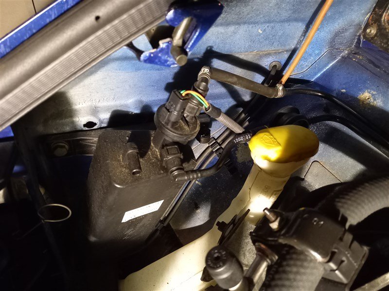

Petite mésaventure sur le Grand Bleu : après changement des amortisseurs avant au garage, je reprends la voiture et là je trouve le ralenti franchement haut
Retour au garage "on ne pourra rien faire car c'est automatique, et on n'y a pas touché !". J'insiste un peu, ils vont regarder : "boitier papillon grippé, on ne peut pas le faire maintenant car il faut baisser le moteur pour y accéder, et on ferme demain soir définitivement"
Je regarde donc les sujets sur le forum, oui boitier papillon accès m.rdique, mais regarder d'abord le canister ... tiens, tiens, ça vaut le coup avant de démonter la moitié de la voiture.
Voilà ce que ça donne : c'est clair qu'ils n'ont touché à rien
En bougeant légèrement le tuyau, le ralenti se calme instantanément ...
Donc réparation de fortune en attendant de remplacer le bout de tuyau : Je vais regarder où je peux trouver ce type de durite ...
Moralité : merci le forum et ne pas confier sa voiture à un garage qui va fermer à très court terme

Bravo Pete!!PeteTheCoyote a écrit : ↑22 janv. 2022, 09:47 Bonjour,

Jai eubce tuyau pété sur la clio, sans que personne n'y touche...

Je suis d'accord, il a l'air mûr ...
Ceci dit, le haut avait pivoté et le fait que ça apparaisse pendant l'intervention sur les amortos ne sont pour moi pas un hasard
