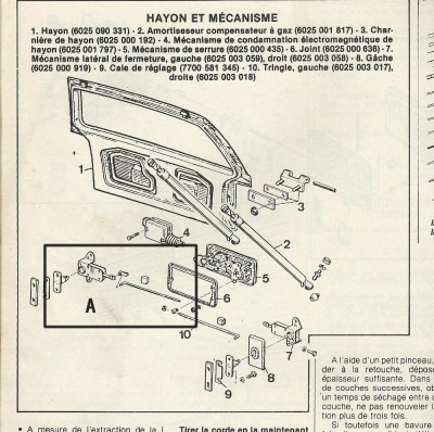

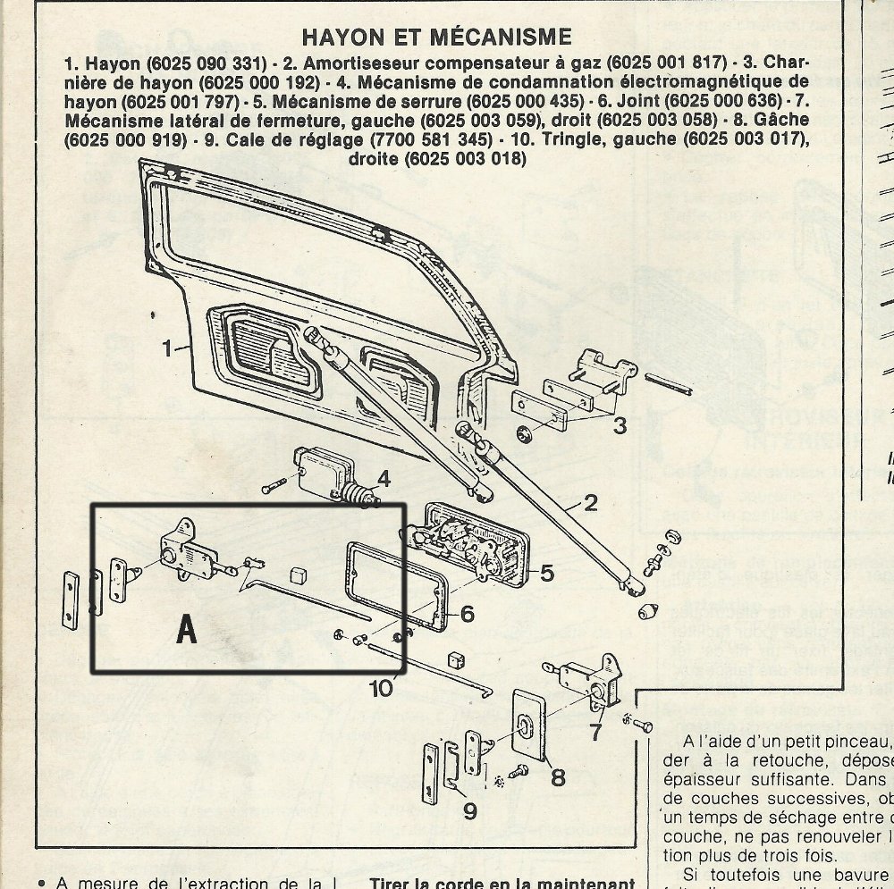

Concrètement il s'agit d'une pièce en plastique et métal, rivetées ensemble, avec une barre enfoncée. Cette barre en métal est reliée à une tringle et quand ou tire la poignée du hayon il y a une traction via la tringle et qui permet de libérer le mécanisme de fermeture.
Avec un dessin c'est plus clair, c'est la pièce n° 7

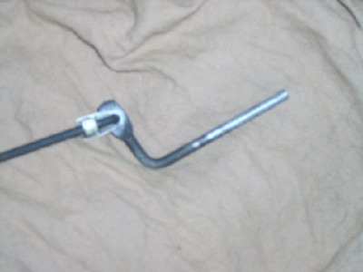

Seulement voilà la barre en métal est sortie de son boitier.

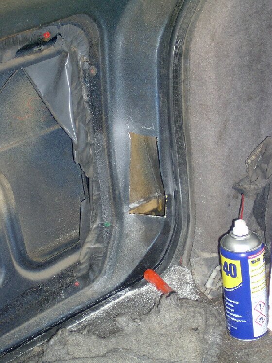

J'ai réussi à ouvrir en découpant à l'intérieur du hayon pour y passer la main et enfoncer à nouveau la tige dans le mécanisme mais cela ne tient pas.

Reste encore à reboucher la trappe que j'ai fait dans le hayon pour accéder au loquet. J'ai gardé la pièce découpée, donc un peu de résine, ponçage, couche d'accroche pour plastique, peinture, vernis mat, et ce sera bon. J'attends que la température remonte pour la couche d'accroche, la peinture et le vernis.
