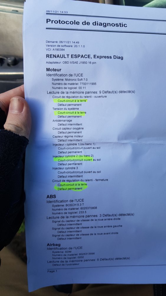

J'ai un problème global électronique sur E3 V6 2001 qui semblerait etre un court circuit. Un + qui touche quelque part ?
Contact ON j'ai 0,8A environ qui circulent aux bornes de la batterie. Moteur en marche j'ai 3,5A aux bornes de la batterie.
Moteur en marche la tension varie aléatoirement entre 10,5V et 13,5V (alternateur et batterie changées il y a deux ans). J'ai vérifié la masse batterie/chassis/boite.
Pouvez vous m'aiguiller ? svp
ci joint le diag
ci joint le diag

Batterie et alternateur changés il y a 2 ans ça ne prouve rien.
Avant toutes choses je tenterai de mettre une batterie correctement chargée pour voir.

concrètement, quelles sont les pb ?
le moteur tourne mal ?

a mon avis le souci fini par l'empecher de demarrrer : la batterie se vide.
mesurer le courant de fuite moteur à l'arret : ok il y a une fuite.
moteur en route : pas grand interet.
debranche l'autoradio et remesure le courant de fuite moteur arreté

Mais là tu ne réponds pas à la question essentielle : quelles sont les symptômes ?
Parce que si c'est un problème de fuite électrique, ce n'est pas pareil qu'un court-circuit

+1..
on ne connait toujours pas le pb qui a conduit à ce diag.. (qui ne veut pas dire grand chose tout seul)

pleins de problèmes qui m'ont fait ouvrir pleins d'autre postes sur le forum ^^ Je ne sais pas si tout est lié cependant.
En gros problemes assez aleatoires de :
- sonde température tableau de bord,
- accoups lors du rétrograde/ralentissement
- bip rouge centralisation qui sonne en roulant
- batterie qui se vide en quelques jours de stationnement
- recharge alternateur qui bug
- gros soucis de démarrage vu que la batterie envoit qu'à moitié le jus parfois. Je dois sortir mon booster un démarrage sur deux c'est super pratique lol
- etc et simplement court circuit sur lecture valise ci joint.

le pb du ton diag, c'est son impresision, ça doit _ètre fait avec un truc comme multidiag.
sur renault, il faut travailler avec canclip, c'est plus précis et compréhensible
la tu es dans un boulot d'electricien, il sonner chaque fil pour voir ou est le pb.
vu les pb, 500€ je suis preneur..

j'ai le canclip mais a part me mettre des erreurs calculateur partout ça m'a pas trop aidé. Le diag en tete de topic a été fait par Midas donc théoriquement une valise multimarque.
