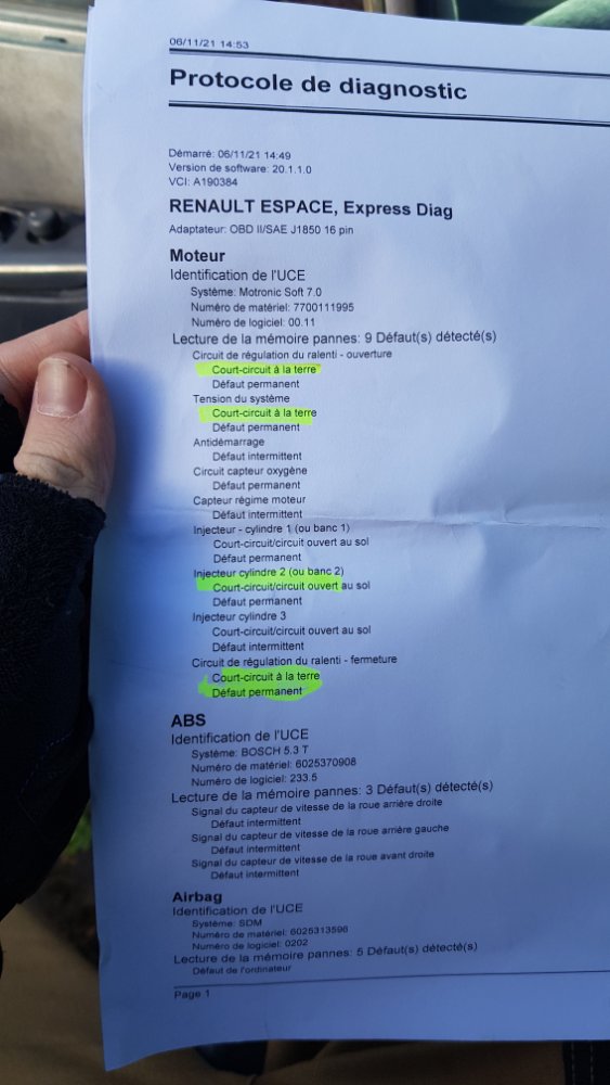

J'ai un problème global électronique sur E3 V6 2001 qui semblerait etre un court circuit. Un + qui touche quelque part ?
Contact ON j'ai 0,8A environ qui circulent aux bornes de la batterie. Moteur en marche j'ai 3,5A aux bornes de la batterie.
Moteur en marche la tension varie aléatoirement entre 10,5V et 13,5V (alternateur et batterie changées il y a deux ans). J'ai vérifié la masse batterie/chassis/boite.
Pouvez vous m'aiguiller ? svp
ci joint le diag

Mais là tu ne réponds pas à la question essentielle : quelles sont les symptômes ?
Parce que si c'est un problème de fuite électrique, ce n'est pas pareil qu'un court-circuit :wink:

on ne connait toujours pas le pb qui a conduit à ce diag.. (qui ne veut pas dire grand chose tout seul)

le pb du ton diag, c'est son impresision, ça doit _ètre fait avec un truc comme multidiag.
sur renault, il faut travailler avec canclip, c'est plus précis et compréhensible
la tu es dans un boulot d'electricien, il sonner chaque fil pour voir ou est le pb.

j'ai le canclip mais a part me mettre des erreurs calculateur partout ça m'a pas trop aidé. Le diag en tete de topic a été fait par Midas donc théoriquement une valise multimarque.
