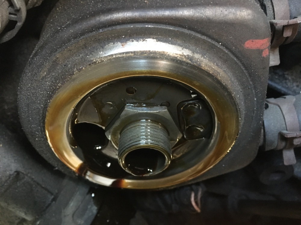

Apparemment je cumule en ce moment les p'tits problèmes 😅 je suis en train de faire ma vidange et j'essaie d'enlever le filtre a huile (serrer a la main )et il ne bouge pas c'est le support qui bouge 😥
Avez vous déjà eu le problème ?

Je ne sais pas si ça t'aide mais derrière la filtre à huile ça ressemble à ça:
download/file.php?id=56677

Beauloto a écrit : 13 mars 2022, 13:46 ............. je suis en train de faire ma vidange et j'essaie d'enlever le filtre a huile (serrer a la main )et il ne bouge pas c'est le support qui bouge 😥
.... mais est-ce que le joint a été complétement huilé avant serrage à la main :?:
:idea: .... as tu essayé avec une sangle :?:

La sangle ne passe pas sur ce moteur (admission trop volumineuse). Il faut une clé à griffes ou à chaine, en tout cas entrainée par un cliquet avec une rallonge.
