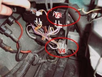

La prise qui "charbonne" sur le pulseur a été remplacé par l'ancien propriétaire par 3 sucres comme il est conseiller sur le site "Espace modèle 91 appelé aussi Espace II".

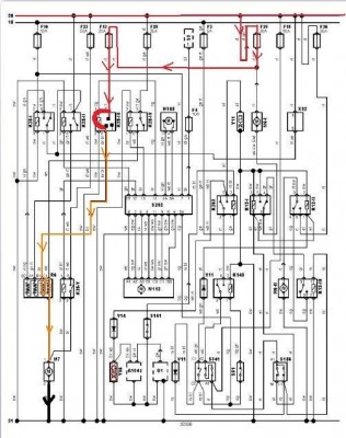

A partir des 3 sucres j'ai pu constater que le courant 12v ne circulent pas sur les fils blanc-blanc/marron de la vitesse 3.
A partir de la je bloque
Il y a eu pas mal de sujet qui s'en rapproche sur ce forum, mais rien de concret concernant l'emplacement exacte du fameux fusible de la vitesse 3.
J'ai cru comprendre qu'en fonction des models et des années il pouvais être dans le compartiment moteur ou dans l'habitacle.
Je suis même allé jusqu'à ouvrir le tableau de bord en deux pour voir si par hasard je faisait parti des malchanceux à avoir le fusible (260) en vrac à l'intérieur,mais rien.. ( ou alors je suis myope).

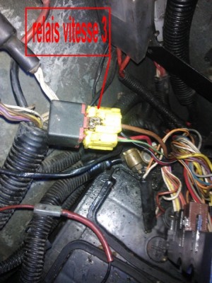

Je cherche aussi l'emplacement du relais de vitesse 3.

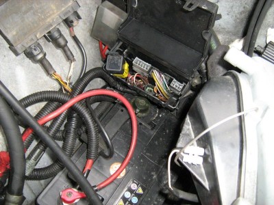

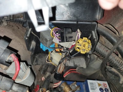

pour ma part, dans la boîte noir au dessus de la batterie, j'ai un relais gris avec fusible incorporé de 15A (intacte) monté dessus, et un support de relais de couleur jaune mais sans relais de monté.
Pouvez-vous m'aider ?
Je met en pièce jointe quelques images que j'ai pu trouver ici sur le forum et ailleurs
Merci beaucoup 😄
Emplacement possible fusible vitesse 3
Mon boîtier noir avec relais
Autre boîtiers pris sur le net

Oui j'ai fait le site en long en large et en travers, c'est même la que j'ai récupérer le shémas avec l'emplacement du fusible (260) qui pourrais être situé dans le tableau de bord. Mais quand il est écrit " vérifier les fusible"
Ça m'envoie surbla page qui montre l'emplacement du fusible vitesse 1 et 2, mais la 3 et la 4 ne sont pas représenté.

Non en effet la vitesse4v n'a pas de résistance,c'est du direct son relais et ça résistance ce trouve dans le compartiment moteur. De toute façon elle ne me pose pas problème, c'est vraiment l'emplacement du fusible que je cherche car je suis sur de moi que c'est son fusible qui a grillé 😅

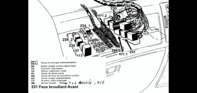

Sur ce modèle on voit que les relais des vitesses 1 et 2 sont sur la platine à droite de la boîte à gant
sous le tableau de bord.
Les relais des vitesses 3 et 4 sont dans le compartiment moteur , mais un dans le boitier 3 et l'autre
dans le boîtier 4.
Ce sont tous des relais fusiblés.
A mon avis, sauf bricolage , il n'y a pas de relai dans un coin et son fusible ailleurs pour la même vitesse.
