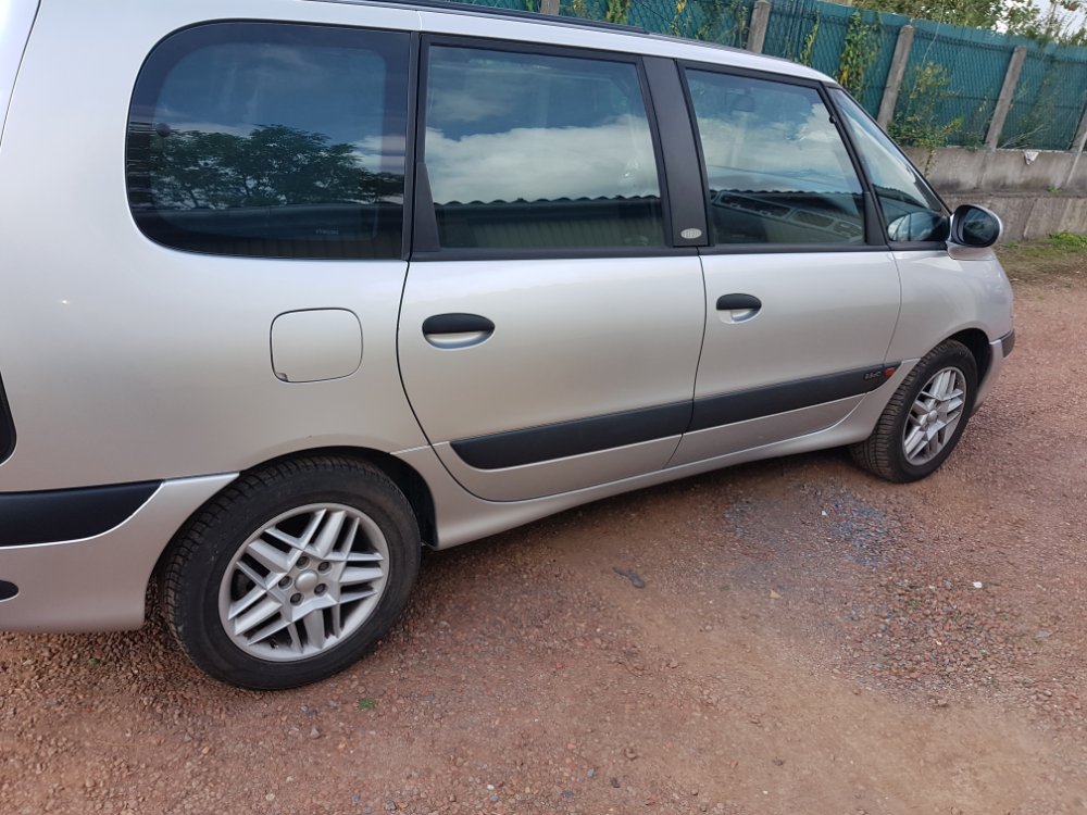

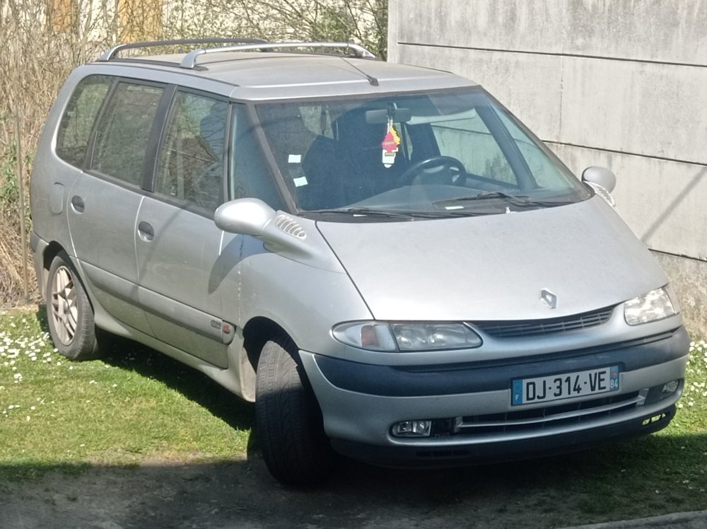

Salut les spationautes !

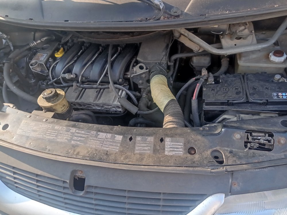

Je vous présente mon nouveau véhicule, depuis quelques jours, qui est donc un Espace III de mai 1999 de 7 places modèle JE0N05. Il s'agit d'un moteur 2.0 16V qui totalisait 265.000kms en 2016 et 267.000kms aujourd'hui... On reviendra sur ce point mais vous vous doutez bien qu'elle a roulé plus de 2.000kms en 6 ans :mrgreen:
Pour la finition, j'en ai aucune idée et je n'ai pas encore fouillé dans le forum. Tout ce que je peux dire en terme d'options c'est que j'ai les anti-brouillards avant, la climatisation, les stores pour les passagers et au niveau du coffre, j'ai une télécommande pionner et un chargeur CD.
Acheté une bouchée de pain, l'état général s'en ressent ! Un nettoyage intérieur et extérieur s'impose au plus vite... dès que je m'assois y'a un nuage de poussière qui apparaît et à l'extérieur il y a du vert en plus de la couleur grise d'origine :shock:

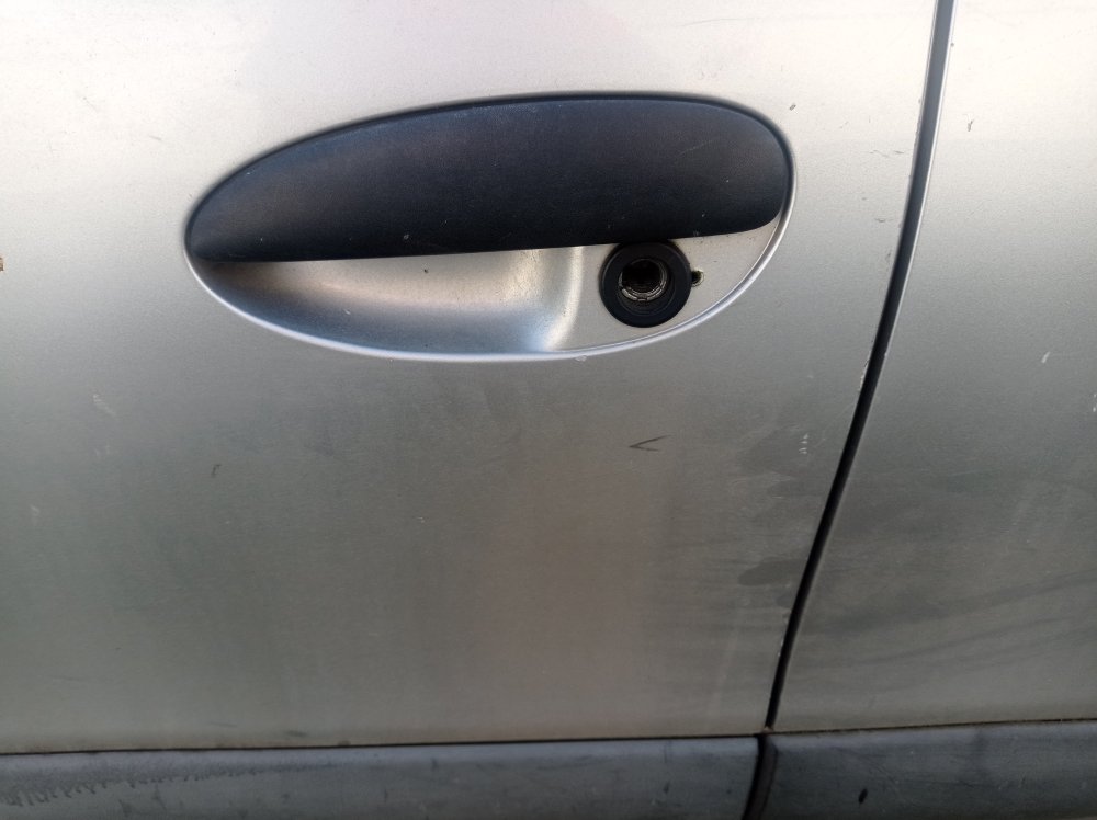

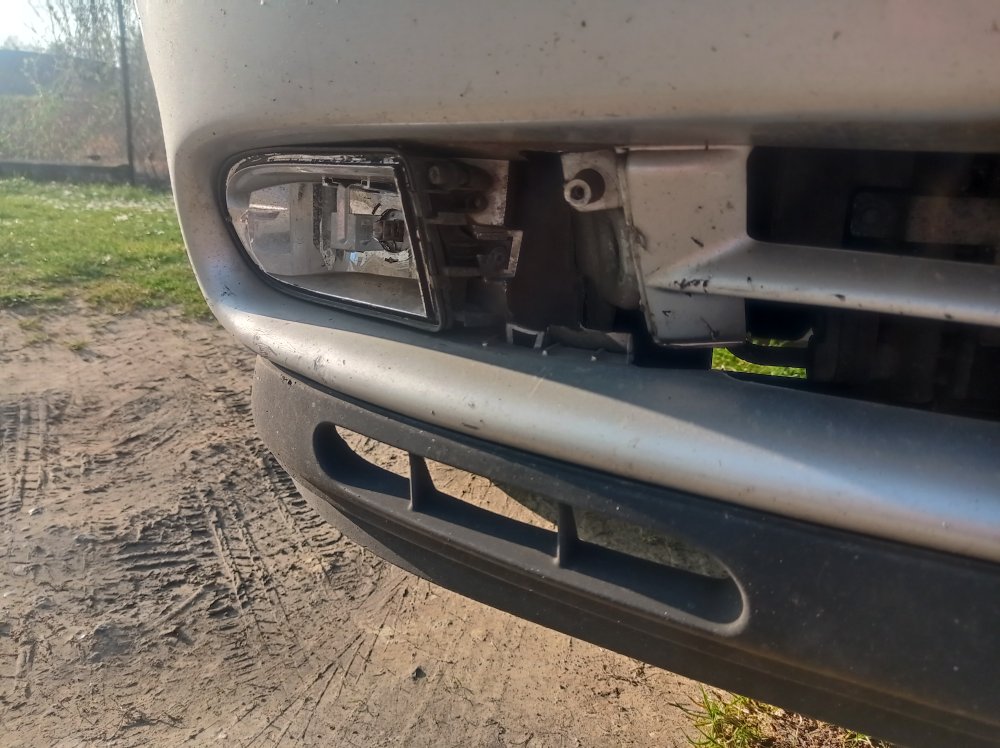

Pour l'esthétique extérieur il y a l'aile avant passager à changer ainsi que les anti-brouillards avant avec leurs caches car ils n'ont plus les vitres. La trappe à essence est à remplacer car cassé je pense. Le barillet est manquant et la centralisation ne marche pas. Néanmoins, j'ai l'option "démontage de clignotant pour ouvrir le capot facilement :mrgreen:

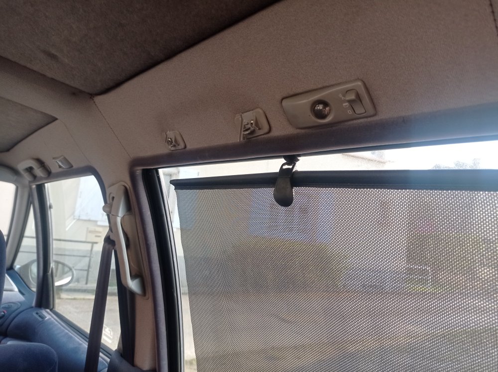

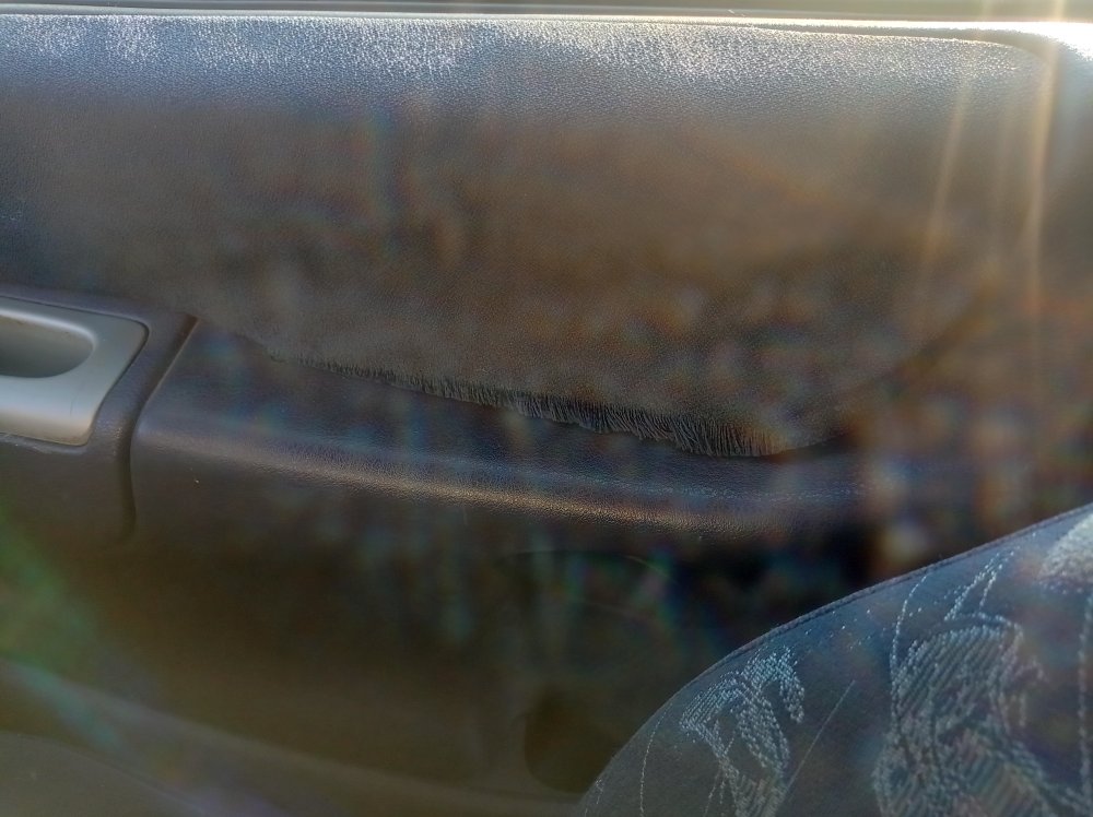

Côté intérieur, j'ai la boîte à gant centrale du dessus qui descend tout seul, une tablette à changer avec les vérins, une poignée de plafonnier à remplacer, un siège arrière manquant, une store de coffre qui s'enroule avec bien du mal, le tissu de la garniture de porte avant passager commence à se faire la male, le bouton eject du chargeur CD reste enfoncé, les lampes du plafond qui ne s'allument pas, les portières soit ne restent pas ouvertes soit craquent par manque de graisse je suppose.

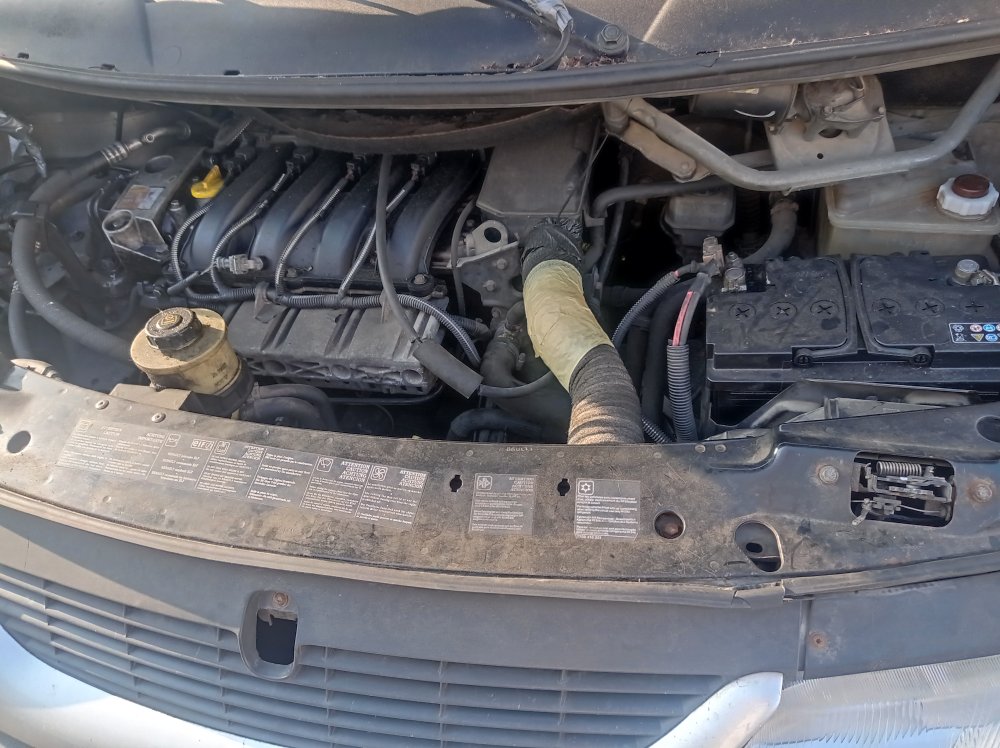

Côté mécanique, une bonne révision avec vidange de tout les fluides, remplacement des filtres et changement de la courroie de distribution ne sera pas un luxe. Je vais voir également pour remplacer le conduit d'arrivée d'air qui est en mode bricole du dimanche :mrgreen:

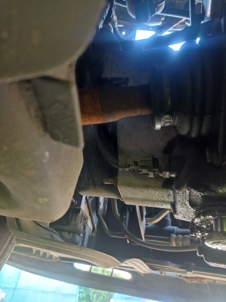

Côté problème à résoudre, j'ai le fameux compteurs qui marche quand il veut mais pas souvent (d'où le kilométrage biaisé :roll: ). Du coup je souhaite regardé la sonde capteur de vitesse mais je suis pas sûr de moi. Est-ce bien cette pièce que l'on trouve juste en dessous du cardan sur la photo ?

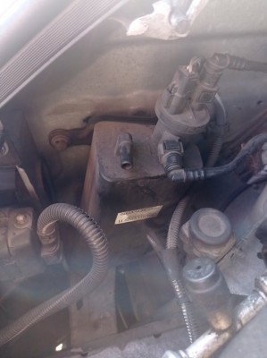

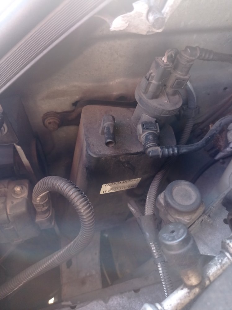

Et deuxième problème, lorsque je mets le contact sans démarrer j'entends un clic clic au niveau de ce boîtier :
Qu'est-ce donc que ce boîtier et pourquoi il y a ce bruit ?

Encore un qui va être sauvé! :smile:
J'aime beaucoup la première photo, cet angle est très flatteur pour le III. Bon courage pour cette remise en état, ce n'est pas un luxe dans ce cas!
Vu l'immatriculation, il y a eu un changement vers juillet/août 2014, soit de numéro de plaque (peu probable) ou de propriétaire (bien plus plausible). Je suppose qu'il a encore changé de mains en 2016 puisque c'est à cette date que tu retiens le kilométrage. Pour avoir une idée du kilométrage et du nombre de mains, le rapport Histovec est peut-être interessant!

La sonde en photo est celle de marche arrière.

Pour le boitier qui fait clic-clic (normal), il s'agit de la récupération des gaz d'essence du réservoir qui sont réinjecté dans le moteur.

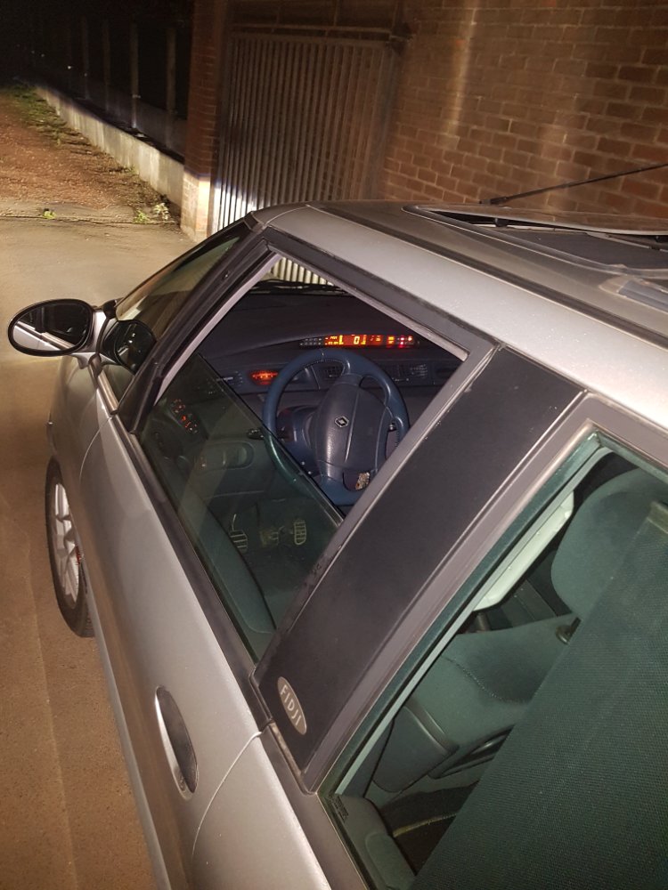

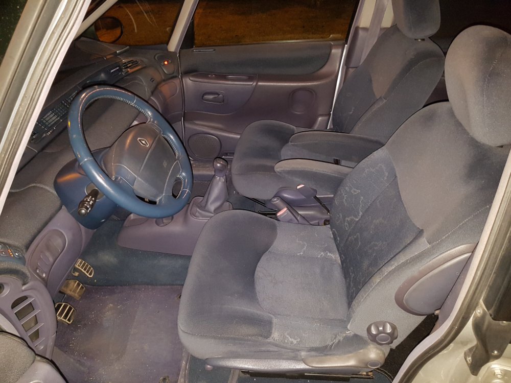

Pour la finition, tu as le niveau indiqué sur la plaque du montant de la voiture côté passager : En, avec n=1 à 5. Vu les équipement du tien, je dirais E2 ou E3. On aperçoit juste un bout d'un siège, je pense que certains connaisseurs ici sauront te dire s'il s'agit d'une série limitée :wink:
Bonne idée pour la courroie de distribution pour ce moteur dont c'est le point faible, y compris et surtout l'age supérieur à 5 ans ! C'est une des premières réparation que j'ai faite sur celui que j'ai racheté il y a un an :cry:

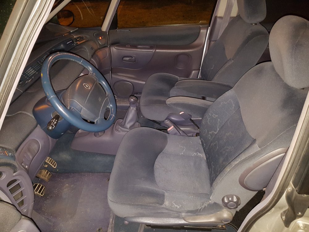

Salut beau sauvetage, pour la finition j'aurais dit Fidji ou the race au vu des motifs sur la sellerie en gros série limitée au final
Messages : 2677
Re: [Spationaute_60] Espace III 2.0 16V
Les The Race n'ont pas des vitres teintées et le gros logo rouge sur le pied milieu? Fidji j'en ai déjà vu dans la rue mais je ne sais pas ce qu'ils ont.
Messages : 5699
LeJeune6troeniste a écrit : 27 mars 2022, 16:19 Les The Race n'ont pas des vitres teintées et le gros logo rouge sur le pied milieu? Fidji j'en ai déjà vu dans la rue mais je ne sais pas ce qu'ils ont.
Pour le logo ça dépend si il a été collé ou non, j'ai déjà vue passer sur le forum un thé race non siglé avec les logo à collé dans la pochette en cuir.
Voilà un exemple de Fidji que j'ai eu, la sellerie semble similaire au peut qu'on voit , mais le the race ressemble également 😅
Après à voir si l'ancien propriétaire n'a pas changé les sièges entre temps 😂
