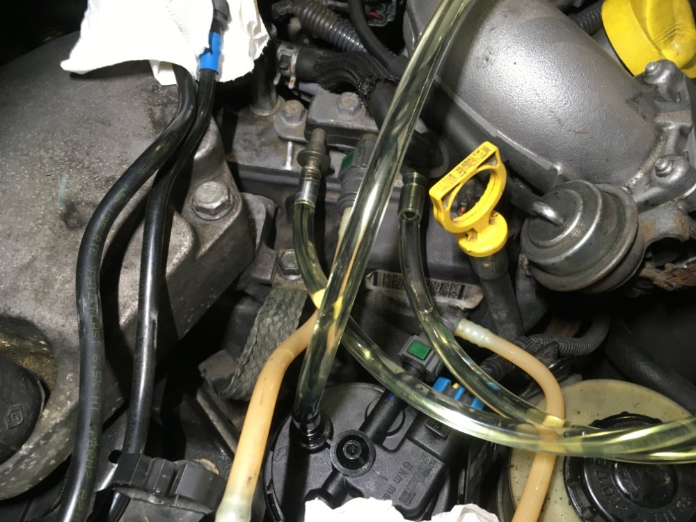

Je te conseille de faire un nettoyage en direct des injecteurs.
Ce soir je te cherche les photos mais en gros, tu remplis un bocal de nettoyant injecteur dans lequel tu relies l'arrivée de gasoil du filtre et les 2 retours d'injecteurs. Prévois 1 mètre de tuyau de retour, pour le refroidissement du gasoil.
J'avais passé 0.5L de nettoyant injecteur bardhal en direct, roulé 30 min, passé 0.5L en direct
Au dernier CT (y'a 2 semaines) RAS, pollution inférieur au mini mesurable

J'avais utilisé le nettoyant injecteur classique, J'avais trouvé une promo à 30€ les 1.5L
Voilà le montage, les 2 retours sont les 2 tuyaux extérieurs sur la platine.
J'ai aspiré le nettoyant depuis le filtre, pour éviter toute introduction d'impureté dans le circuit
Vidéo :
https://www.youtube.com/watch?v=kRJolio0jZ8
Vidéo :
