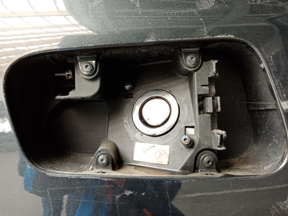

J'ai ma trappe à essence qui a cassé au niveau de l'axe.
Pourriez vous me dire comment démonter et changer la partie fixe au niveau de la trappe à essence ?

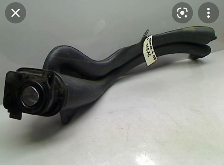

Espace25th encore une question :
"deboiter la goulotte et devisser la fixation de la goulotte" ==> la goulotte c'est quoi exactement ?
Espace IV 2014 Initial BVA 173 ch
- Messages : 159
- Inscription : 06 nov. 2020, 18:20
- Finition : 25 Th
Re: Trappe à essence cassé : reparation
C est juste derriere ta trappe la ou le carburant se deverse, c est ce qui va au reservoir elle tiens avec les 2 petites vis torx qui sont autour de ton bouchon chromé sur ta trappe en photo.
Faut que tu demonte l ecrou de fixation de celle ci qui est situé sous le passage de roue en direction de la portiere pour pouvoir la bouger et sortir ta trappe.
C est pas compliqué mais l acces est un peu restreint
C est ça goulotte de remplissage juste derriere ta trappe
