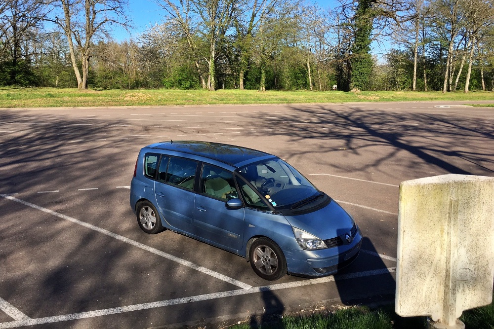

Il y a dix-huit ans, jour pour jour, un concessionnaire parisien a immatriculé cet Espace bleu ciel. Je ne pense pas qu’il se doutait que dix-huit ans plus tard, il y aurait quelqu’un qui voudrait s’occuper de cette voiture banale et utilitaire pendant encore plusieurs fois dix-huit ans. Malgré ses origines peu romantiques, ma parisienne m’a séduit. J’espère le 28 avril 2040 avoir mon Espace dans un état neuf, à l’exception du compteur kilométrique, qui devra seul prouver toutes les aventures à son volant.
, 301 560 km
- Florian
- Messages : 1627
Re: La troisième vie d'un Espace IV 2.0T
Je passe souvent devant Renault Sandouville, là où ont été fait les espace 4 et je me dis qu'il a bien fait pas mal de chemin entre deuxLeJeune6troeniste a écrit : 28 avr. 2022, 22:25 1079E5FB-8E15-4A58-A265-9FEFD878875D.jpeg
Il y a dix-huit ans, jour pour jour, un concessionnaire parisien a immatriculé cet Espace bleu ciel. Je ne pense pas qu’il se doutait que dix-huit ans plus tard, il y aurait quelqu’un qui voudrait s’occuper de cette voiture banale et utilitaire pendant encore plusieurs fois dix-huit ans. Malgré ses origines peu romantiques, ma parisienne m’a séduit. J’espère le 28 avril 2040 avoir mon Espace dans un état neuf, à l’exception du compteur kilométrique, qui devra seul prouver toutes les aventures à son volant.![]()
