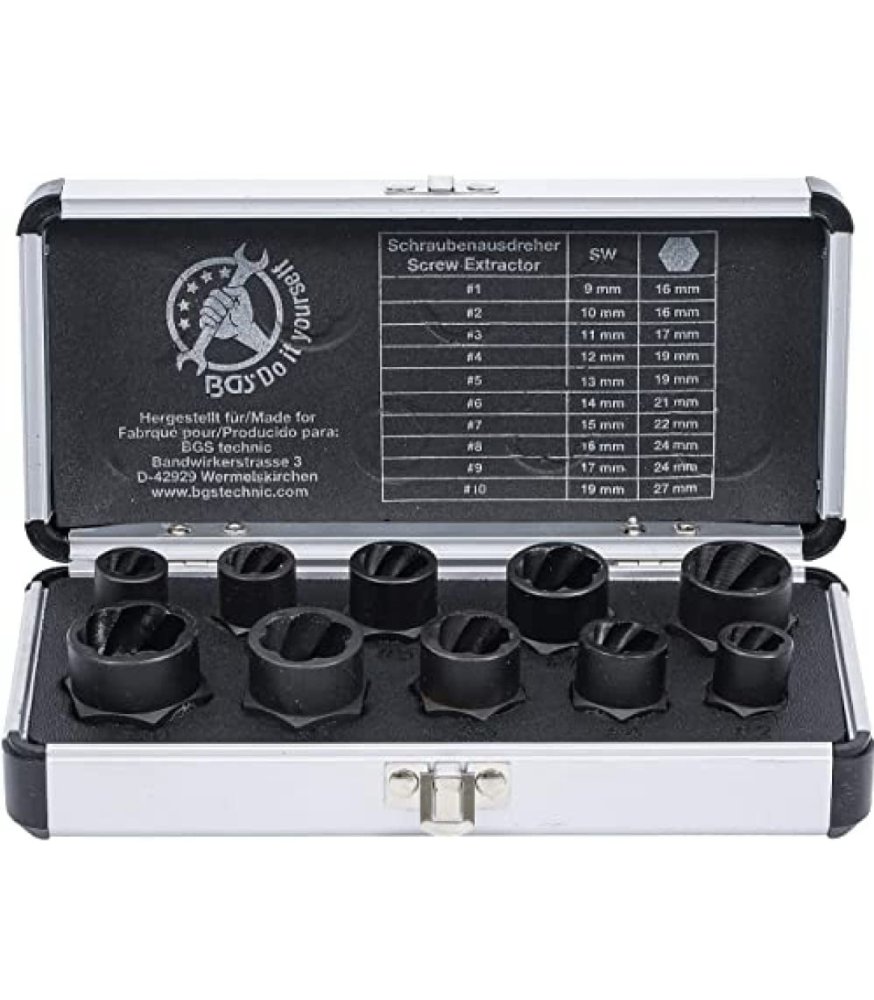

Du coup je me suis acheté une boîte d'extracteurs de vis

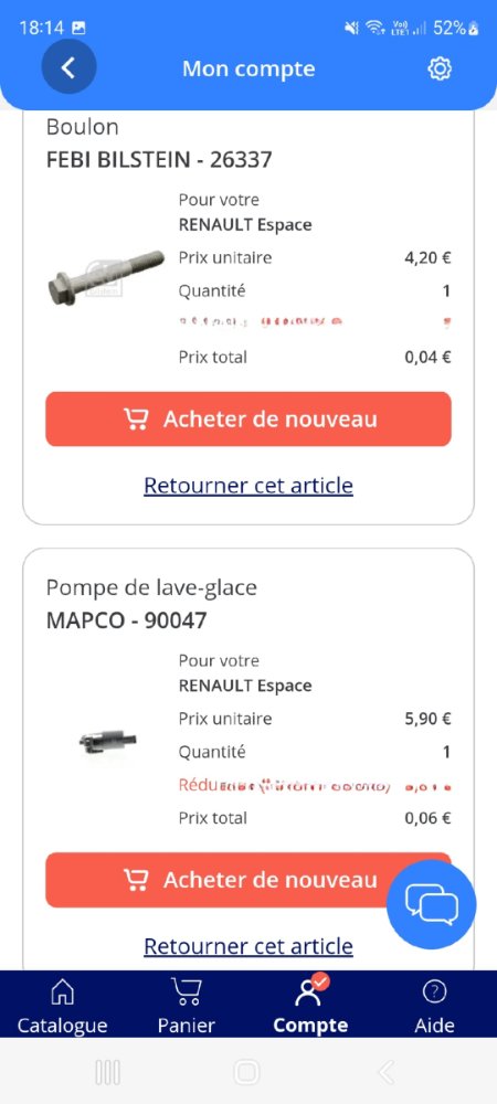

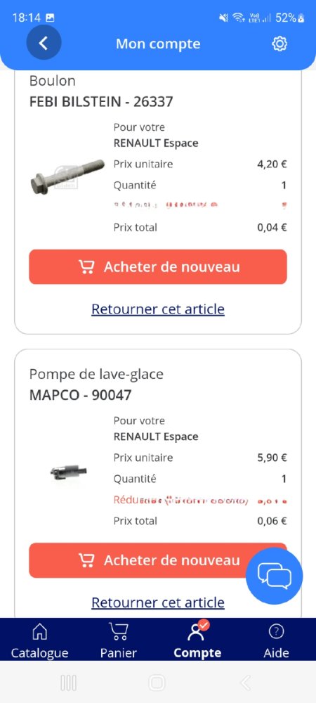

Et j'ai également commandé une vis (et une pompe de lave glace, la mienne n'envoie plus devant)

Je suis septique sur la.malette extraction..
Mat-155
Messages : 756
Message non lu par Mat-155 »
grostoto a écrit : 03 juin 2022, 22:38 Je suis septique sur la.malette extraction..
Et pourtant c'est redoutable ! J'ai eu l'occasion d'utiliser une mallette similaire pour sortir des boulons de rail de siège l'été dernier et ça sort vraiment bien (pour peu que la tête ne soit pas totalement arrondie).
Le seul risque est de casser la tête si le boulon est vraiment trop grippé donc il faut y aller progressivement, mais dans la majorité des cas ces embouts permettent d'éviter les méthodes radicales comme le perçage

Bon bonne nouvelle, le kit de douilles d'extraction est très efficace, et vraiment solide !
Même trop...

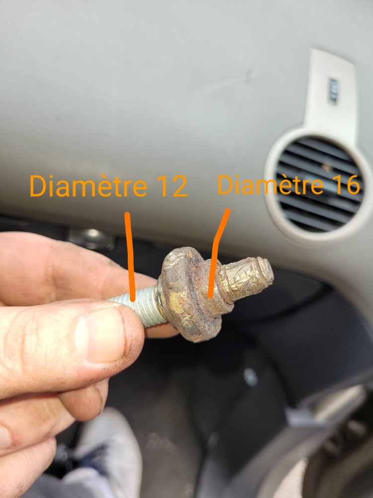

Après avoir chauffé à mort, je mets la douille, dévisse, nickel la douille fait son travail, et Ho ça bouge !
Ai-je réussi à dévisser ?
Bah en fait, regardez...
Ouais, c'est l'écrou qui a pété...
Écrou qui sert aussi à centrer la vis, le trou fait 16 MM, la vis 12.
Références introuvables, renault oscaro spécialistes auto... La vis que j'avais commandé c'est celle qui va en bas, celle ci est celle qui va en haut, et comme l'espèce d'écrou c'est introuvable...
Je suis à deux doigts de couper proprement la vis de chaque côté de l'écrou, de percer au bon diamètre, d'acheter de la tige filetée et deux écrous la...

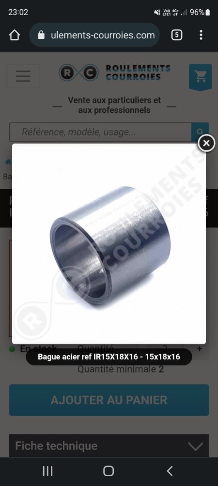

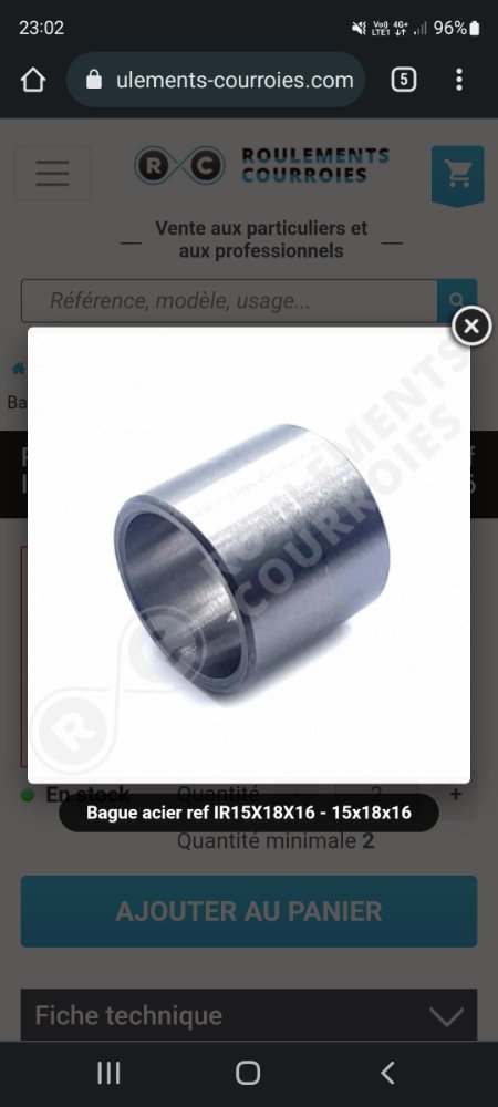

Du coup, j'ai commandé une bague en acier de ce type :
Diamètre intérieur 12 et extérieur 16, ça me servira de centreur, et j'ai acheté une tige filetée diamètre 12, indice de solidité 10.9 pour rester dans la même norme que la vis d'origine et deux écrous.
J'espère recevoir ça à la fin de la semaine. Je vous tiens au courant !

en fait, si je comprend bien, et vu la tète de l'écrou:
- tu as tenter de démonter l'écrou avec une douille non adapté (19 je suppose), vs une 18 6pans ?
- puis tu es passé de l'autre coté, pour déposer le boulon, qui a cassé (logique, il n'est pas prévu pour ça) ?
Florian
Messages : 1627
Message non lu par Florian »
grostoto a écrit : 09 juin 2022, 18:33 en fait, si je comprend bien, et vu la tète de l'écrou:
Non on m'a prêté une clef à pipe de 18 et une douille de 18, la vis a pété quand j'ai tenté de la dévisser et j'ai essayé de dévisser ce qui restait dans l'écrou en passant par l'autre côté avec les douilles d'extraction, je croyais qu'il restait uniquement la partie filetée à dévisser.
Et même en chauffant énormément pour pouvoir dévisser ce qui restait de la vis l'écrou est venu.

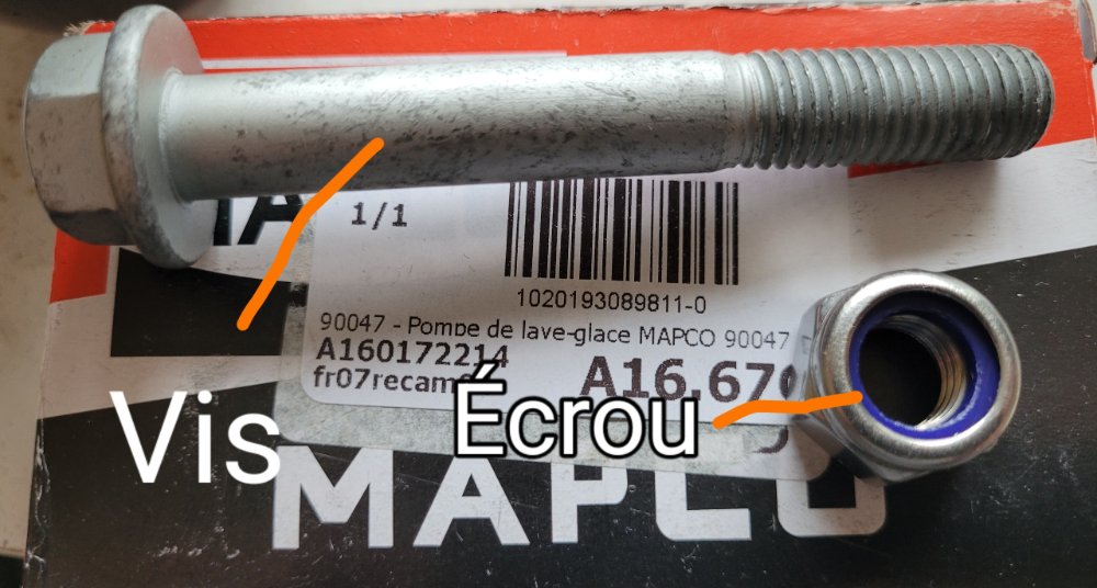

Pour les vis et écrous on m'a appris ça :
Et que les deux assemblés forment un boulon
Merci beaucoup !
