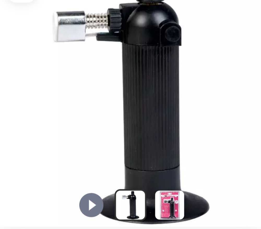

Et un petit chalumeau de cuisine, plus facile à manipuler et avec une flamme assez modérée mais qui chauffe quand même à plus de 1000 degrés, ça va me permettre de chauffer la vis sans risque de cramer l'isolation sous le châssis du coffre

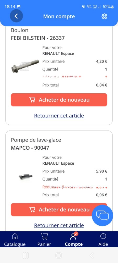

Et j'ai également commandé une vis (et une pompe de lave glace, la mienne n'envoie plus devant)

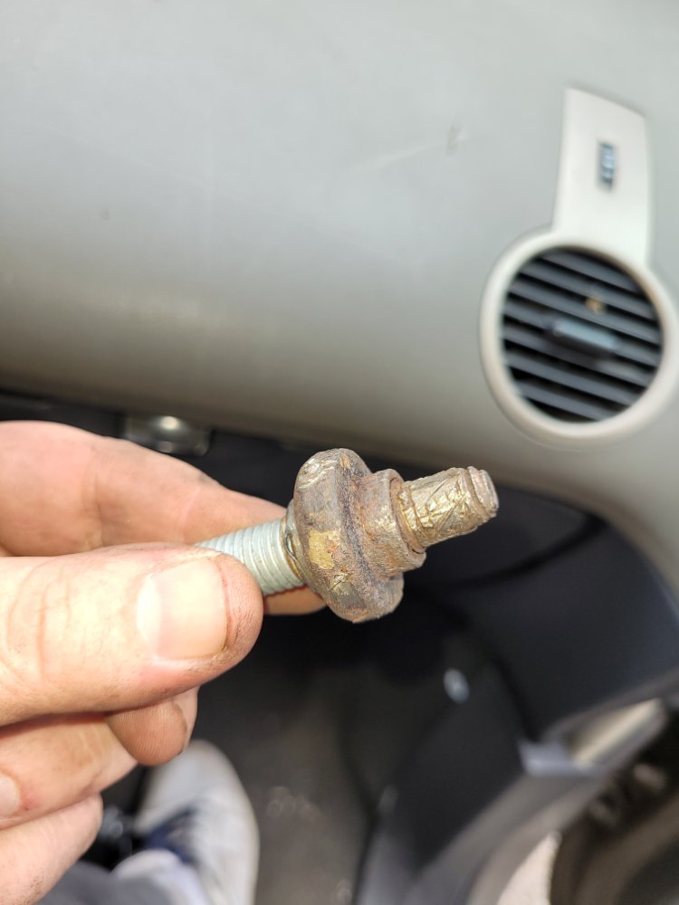

Après avoir chauffé à mort, je mets la douille, dévisse, nickel la douille fait son travail, et Ho ça bouge !
Ai-je réussi à dévisser ?
Bah en fait, regardez...
Ouais, c'est l'écrou qui a pété...
Écrou qui sert aussi à centrer la vis, le trou fait 16 MM, la vis 12.
Références introuvables, renault oscaro spécialistes auto... La vis que j'avais commandé c'est celle qui va en bas, celle ci est celle qui va en haut, et comme l'espèce d'écrou c'est introuvable...
Je suis à deux doigts de couper proprement la vis de chaque côté de l'écrou, de percer au bon diamètre, d'acheter de la tige filetée et deux écrous la...

en fait, si je comprend bien, et vu la tète de l'écrou:
- tu as tenter de démonter l'écrou avec une douille non adapté (19 je suppose), vs une 18 6pans ?
- puis tu es passé de l'autre coté, pour déposer le boulon, qui a cassé (logique, il n'est pas prévu pour ça) ?
Florian
Messages : 1627
Message non lu par Florian »
grostoto a écrit : 09 juin 2022, 18:33 en fait, si je comprend bien, et vu la tète de l'écrou:
Non on m'a prêté une clef à pipe de 18 et une douille de 18, la vis a pété quand j'ai tenté de la dévisser et j'ai essayé de dévisser ce qui restait dans l'écrou en passant par l'autre côté avec les douilles d'extraction, je croyais qu'il restait uniquement la partie filetée à dévisser.
Et même en chauffant énormément pour pouvoir dévisser ce qui restait de la vis l'écrou est venu.
Messages : 8784
en 6 pans les outils ? car en 12 pans, c'est perdu d'avance.
quand tu parles de la vis: c'est le boulon ou l'écrou ?
car on dévisse l'écrou, jamais le boulon dans un systeme comme celui ci (à mon avis).
et après on extrait le boulon au mieux (marteau, dégrippant, chasse goupille..).

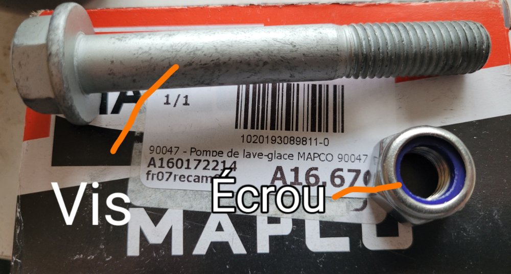

grostoto a écrit : 09 juin 2022, 20:18 en 6 pans les outils ? car en 12 pans, c'est perdu d'avance.
Bon remontage.
La clef à pipe est en 12 pans, j'ai rapidement changé avec la douille en 6 pans.
Pour les vis et écrous on m'a appris ça :
Et que les deux assemblés forment un boulon
Merci beaucoup !
