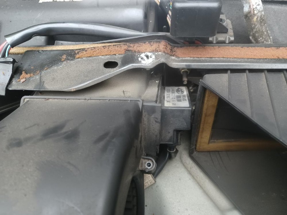

Re: resistance ventillation neuve ?
On parle bien de CE boitier??
olivier
