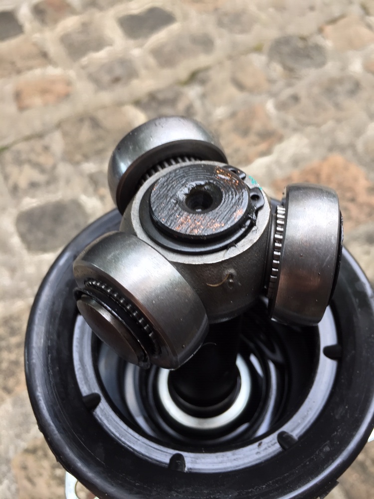

Un petit indice peut être sur cette image (la bague épaulée argentée) :

Et voila!
Je ne retrouve pas cette bague sur aucun des éclatés... serait-ce la source de mon problème?

Pour en revenir au bruit, je me trompe peut-être mais en regardant la photo faite sur la voiture, j'ai l'impression que la partie blanche est tout bêtement le roulement étanche!

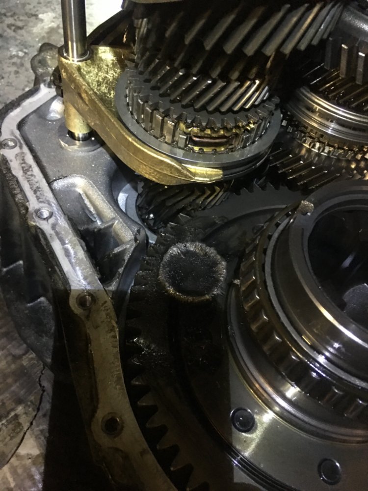

Salut à tous,
2 mois après, j'ai enfin le coeur net après ouverture de la boîte mystère!
La plupart des roulements ont l'air bon et après un coup d'oeil très très rapide, rien ne semble usé au point de causer le bruit entendu...
Mais surprise, j'ai un aimant "collé" (ok aimanté) sur le différentiel!! :shock: :shock: :shock:
Et cela correspond donc parfaitement au bruit de "frottement" entendu.
Il est bien sûr recouvert de limaille puisqu'il a dû de toute manière lui-même frotter pendant plus de 1000kms.
Des photos ci-après et ma gratitude éternelle à celui qui saura m'expliquer comment il s'est retrouvé là!
Est-ce un collecteur de limaille qui est normalement près du bouchon? Comment a t-il pu sortir de son logement ?
A bientôt,
Marc
